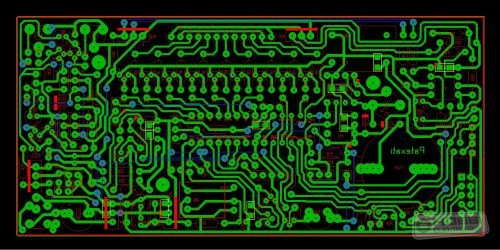

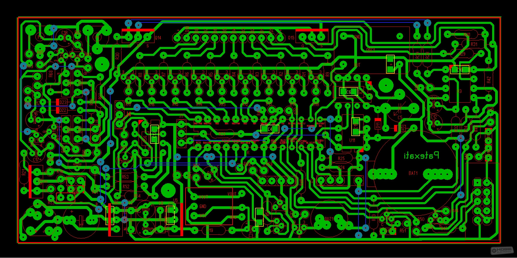

Patexati készített egy paneltervet is a 16F886 kontrollerhez, köszönet érte.

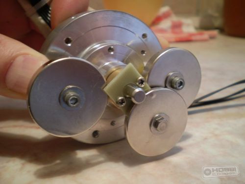

Nemrégiben a rugós felfüggesztést egy mágneses elven működő megoldással váltotta ki. A kar egy merevlemezes egységből bontott csapágyon fordul. Ezzel a megoldással egyrészt a rugó állandó igénybevétel miatti elfáradását sikerült kiküszöbölnie, másrészt tovább tudta növelni a rezgés frekvenciáját.
A kitéréssel arányos visszatérítő rugóerőt a mágnesek közötti taszító erővel pótolta. A képen látható két szélső mágneskorong az állórészre van rögzítve, a középső a karral együtt, annak ellensúlyaként mozog.

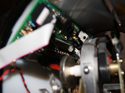

Patexati-féle panel és a mágneses visszatérítés felhasználásával készült el H2opok órája, melyet a következő képeken láthatunk.
Kívülről...
 és belülről.
