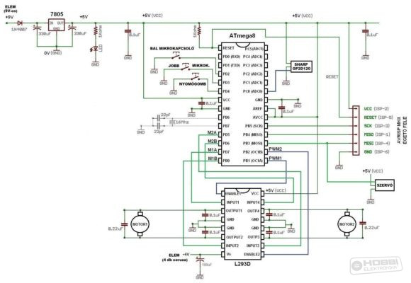

WILLI-V3.0 kapcsolási rajz
Többen kérték, hogy közöljek teljes kapcsolási rajzot. Íme itt van WILL-I legutolsó verziójának a kapcsolási rajza:
Látható, hogy a nyomógombot, amit a robot indítására használtam, átraktam a PD2-es lábról a PD4-es lábra, mert a PD2 kellett az egyik karon lévő mikrokapcsolónak (csak a PD2-es és a PD3-as lábakon lehet külső megszakításokat használni).

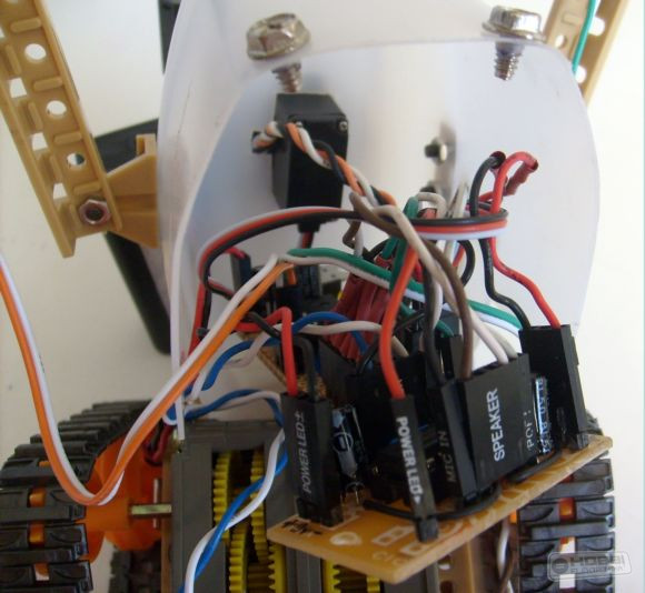

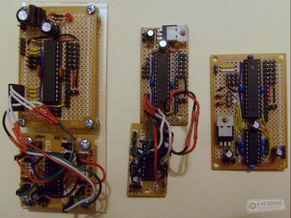

Az alabbi képen WILL-I látható harakiri elkövetése után. A két elektronikus panel (robotvezérlő + motorvezérlő) és az ezeket, plussz az érzékelőket és a szervót összekötő vezetékdzsungel elég szűkösen fér el a külső borítás alatt. A robotvezérlő panel a programozó kábellel nagyon nehézkesen hozzáférhető, jelentősen megnehezítve ezzel a fejlesztést. Ezért az elektronikát is átterveztem egy kicsit. Három apróbb változtatást eszközöltem a végleges verzión:

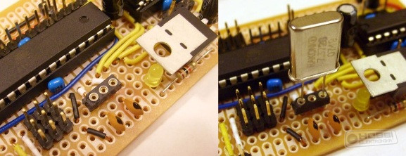

Az első változtatás: A robotvezérlő panelt, és a motorvezérlő panelt sikerült ugyanarra a próbanyákra rázsúfolni, ezzel a két panel összméretét jelentősen tovább tudtam csökkenteni. A képen látható, hogy a robotvezérlő és a motorvezérlő panelt összekötő vezetékdzsungeltől is sikerült megszabadulni.
Második változtatás: Ha csak az AVR-rel történő kísérletezésre/tanulásra akarjuk használni a panelt, akkor előfordulhat, hogy olyan feladatot akarunk megoldani, amely megoldásához pontos időzítés kell (pl. UART), és amihez a belső RC oszcillátor nem elég pontos. Ekkor szükség lehet egy külső kvarcra, ezért a kvarc működtetéséhez szükséges alkatrészeket is rátettem a panelre, mert később a kész nyákot már elég nehézkesen tudjuk csak módositani.
A PB6 és PB7 lábakra egy csatlakozót raktam és két 22pF-os kondenzátorral a GND-re kötöttem. Azért  raktam be egy csatlakozót és nem forrasztottam be fixen egy kristályt, mert előre nem tudhatjuk hogy milyen sebességű kvarckristály kellhet majd. A csatlakozó használatával cserélhetővé tettük a kristályt, különböző sebességűeket tudunk használni, mindig olyat amilyet a feladat megkíván. Ha pedig nem rakunk bele kristályt akkor pedig a belső oszcillátort is tudjuk használni.
A harmadik változtatás: A robotvezérlő panel korábbi verzióinál az AREF lábat összekötöttem az AVCC lábbal, de utánagondolva, ha egy univerzális tanulópanelt készítünk, akkor érdemesebb inkább egy 2 tüskéből álló érintkezőre kivezetni az AREF-et és AVCC-t, mert ha egy jumpert rakunk rá akkor az ADC referencia feszültsége 5V lesz, ha pedig egy másik (5V-nál kisebb) feszültséget akarunk referenciának, akkor pedig egyszerűen levesszük a jumpert és rákötjuk az új referencia feszültséget az AREF-re.

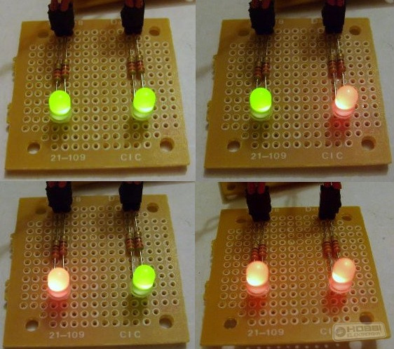

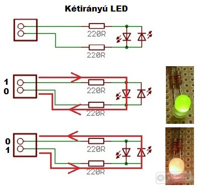

Motorvezérlés tesztelő
Az L293D-as motorvezérlő IC tesztelésére építettem egy két darab 2irányú LED-et tartalmazó kis panelt. Később ezt a motorvezérlő panel tesztelésére is használtam. Ha pedig a robotvezerlő panel motorokhoz menő kimeneteire kötjük rá, akkor a motorvezérlő kódot is tesztelhetjük.

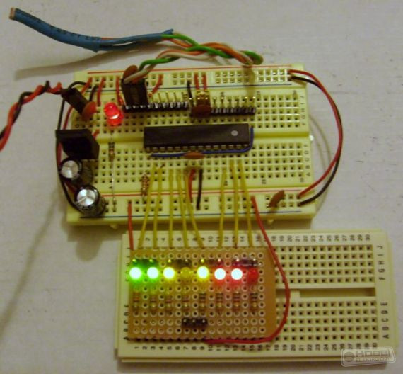

Mért ADC érték kijelző
A fotoellenállás, a távoságérzékelő szenzor és az ADC mérő kód tesztelése során szükség volt arra, hogy  valamilyen módon megjelenítsem a mért értéket. A nálam profibbak valószínűleg egy LCD-re, vagy soros porton (UART) keresztül PC-re íratták volna ki a mérés eredményét. De Én még nem tudom hogyan kellene egy LCD kijelzőt vezérelni (még nincs is LCD-m), a soros kommunikáció rejtelmeibe sem merültem még el, ezért gyorsan összeraktam egy 8 LED-ből, és megfelelő áramkorlátozó ellenállásból álló panelt, amit az AVR D portjára kötve megjeleníthetem a 8 bites ADC eredményét.
A főprogramban kiadott Konfig8bitADC(); utasítással állíthatjuk be az ADC-t, hogy 8 bites, balra rendezett 125KHz-es módban működjön. Az ezután kiadott adc = Beolvas8bitADC(5); utasítás a PC5-ös lábon lévő bemeneti feszültségjelet alakítja át egy 0-255 közötti 8 bites digitális számmá, és ezt az értéket az adc nevű változóba írja. Majd PORTD-nek az adc inverzét adjuk értéknek (ne feledjük, hogy a LED úgy lett bekötve, hogy akkor van bekapcsolva, ha a hozzá tartozó lábon logikai alacsony érték (0V) van). A kijelző 1 másodpercenként mér újra és frissíti a kijelzőt.
