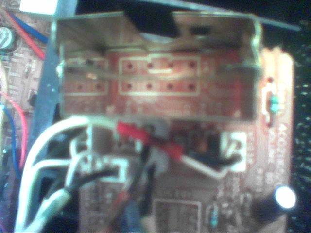

Hello mindenkinek! egy kicsit elakadtam egy erősítő szerelésében. A tipusa Dual CV 6040-es.Elég jó áron sikerült beszereznem, de hiányzik belőle egy pár alkatrész mint például a hagnerőszabályzó potméter. A fő kérdésem az lenne hogy milyen potméter az aminek egy sorban 4 lába van és hátrébb mint egy sztereo potméternek megint 4 lába
Ha esetleg lenne valakinek egy ilyen erősitője az tájékoztathatna az értékéről( jah a végfokok sincsenek benne mivel 2x 60 w-os az erősítő gyárilag én egy BD 243 és Bd 244-re gondoltam.vagy el fér benne a 245 és a 246 is?
Előre is köszönöm

mert végig vezettem a lábakat de egy potival elég nehéz lenne mert kb ugy néz ki az egész mint ha sztereora lenne megcsinálva 4 lábbal ugy hogy közözítve van 2 láb Mert ha jól néztem akkor az test, ki(a müvelet erősítőbe), be (a bemenetektől), és a 4.-ik a mi a loundnesstől jön

hogy érdemesebb bekötni? mert hát annyi az a nagy funkcio hogy be van kötve sorosan egy 82k-s ellen állás és egy 1 n-os kondi, meg ez az egész le van kötve két ellen állasal és egy kondival a testre

nem tudom mert ha a közepéről jönne akkor nem adja ki mert ugy vannak a lábak a panelen hogy: test, ki, be, loundness (és a bemenet át megy még arra az alkatrészekre amit leirtam és ugy jön visza a potihoz(4 láb).

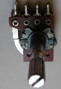

(#) sprofan válasza Jaffry hozzászólására (») Jan 19, 2008 /
gr89 kolega pedig jól mondja, nekem van itthon egy nagy rakás ilyen bontott Alps poti, A tied valami ehhez hasonló volt, (csatolt kép) ezen a linken lévő poti pedig pont jó oda, kivéve persze ha nem fér be vagy kisebb/ nagyobb ellenállású kell. A felső láb amit egyébként le szoktak hozni oldalra, az lessz a loudness vagy mi.

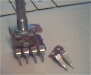

(#) cooper hozzászólása Jan 2, 2009 /
Ugyan ez a probléma csak Pioneer SA-950 típusú erősítőnél... nem találok sehol... de nekem csak 100kOhmos logaritmusos kell... ja és az eredeti is "ALPS"... 2x4 lábas... bmi érdekel mert elég jól szólt idáig....

(#) cooper válasza lapose hozzászólására (») Jan 2, 2009 /
nem is probléma h nincs loudness csak a hely... az előlap mögött van a nyák és ott nem fér el egy ikerpoti...
(#) lapose válasza cooper hozzászólására (») Jan 3, 2009 /
Egy stereo poti nem nagyobb ennél szerintem(ez is szereo)!
Mindenesetre vidd magaddal ennek a darabjait, és össze tudod vetni az újjal!
(#) Sumi válasza sprofan hozzászólására (») Júl 1, 2011 /
Szia Sprofan!
„(#167960) sprofan válasza Jaffry hozzászólására (#167896) Válasz • Jan 19, 2008 [sprofan jelenleg nincs az oldalon] [Moderációt kérek!]
gr89 kolega pedig jól mondja, nekem van itthon egy nagy rakás ilyen bontott Alps poti, A tied valami ehhez hasonló volt, (csatolt kép) ezen a linken lévő poti pedig pont jó oda, kivéve persze ha nem fér be vagy kisebb/ nagyobb ellenállású kell. A felső láb amit egyébként le szoktak hozni oldalra, az lessz a loudness vagy mi.”
A fenti hozászolásodban írsz a potikról s mellékeltél egy bekötési rajzot. Nos nekem ilyen bekötésű poti kellene, de lineárisban. Nem tudod véletlenül hol lehet ilyenhez hozzájutni? Válaszodat előre is köszönöm. Üdvözlettel:Sumi
