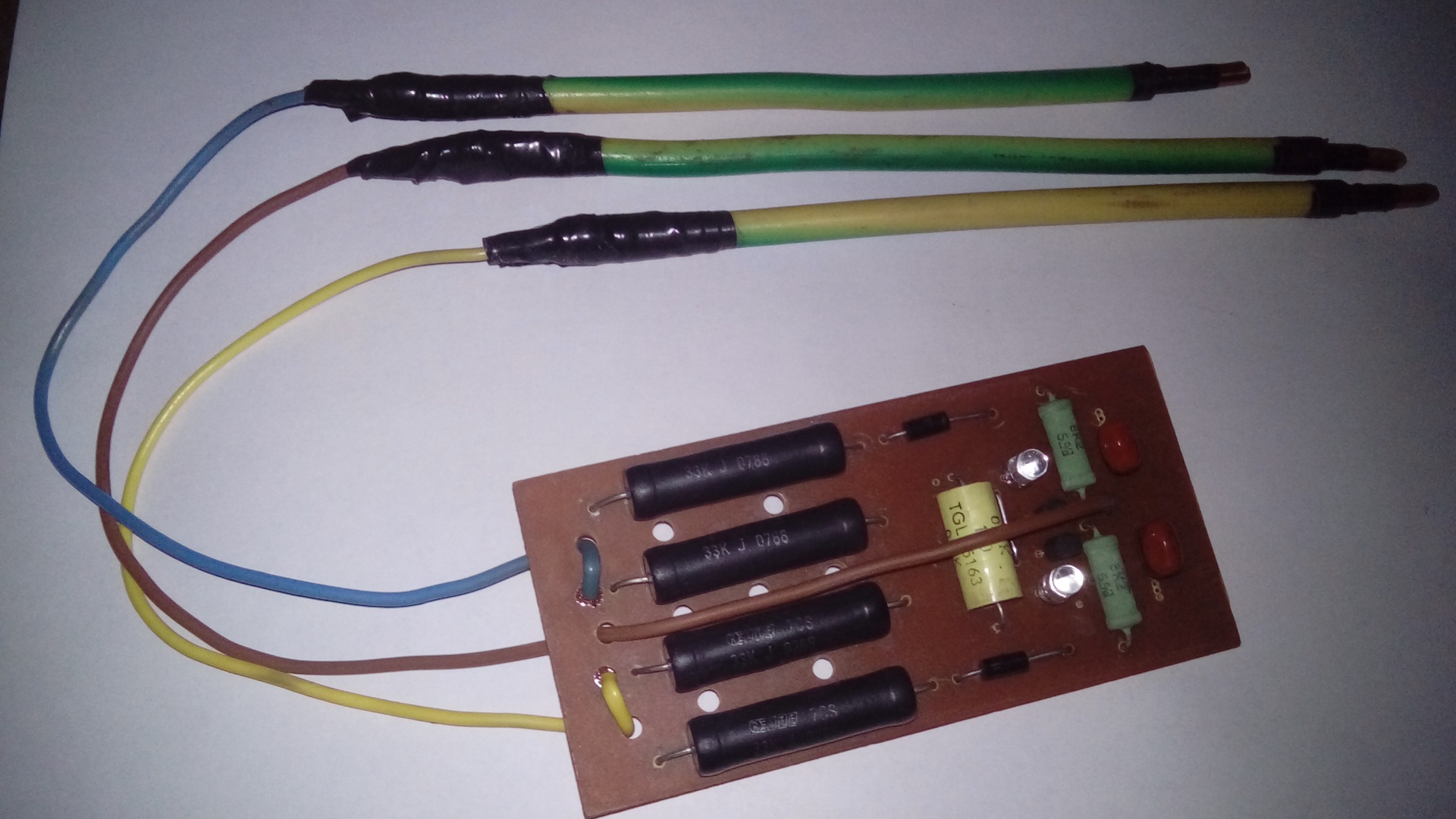

Az a baj a "hibás" képeiddel, hogy háttér nélküli PNG-k, a megjelenítő program (pl. böngésző) joga eldönteni, hogy a hiányzó részt mivel tölti fel. Tegyél alájuk egy fehér hátteret vagy JPG formátumban mentsd el, utóbbi nem támogatja az átlátszóságot, lásd első csatolt kép.

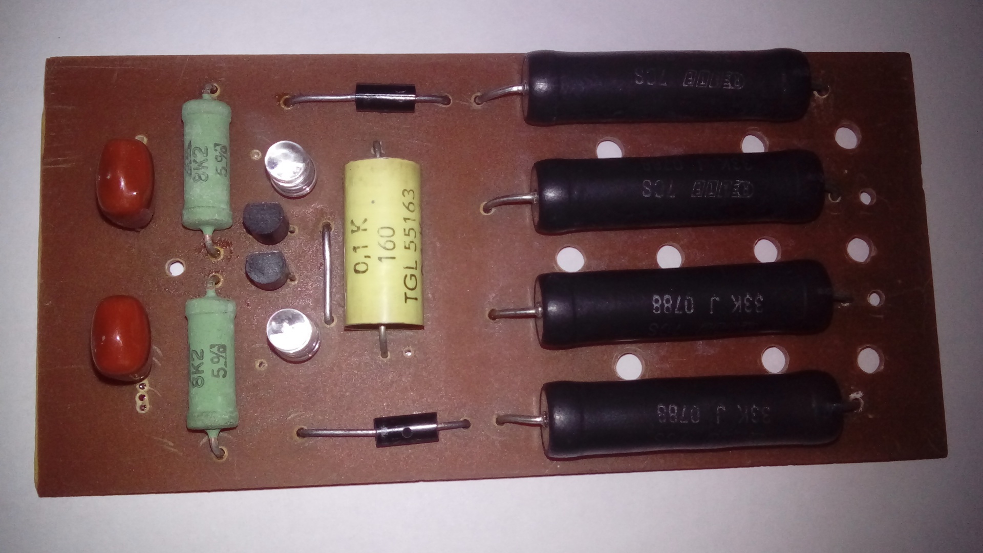

A mellékletben látható változatot építettem meg, ilyen alkatrészeim voltak itthon. Az eredeti feliratozáshoz képest fordítva jelez, az én rajzomon a jó irányok vannak feltűntetve, ÉV műszerrel ellenőrizve. Hosszútávú üzemre nem alkalmas, a 22 kΩ-os ellenállások nagyon melegednek. 4 x 10 kΩ-mal nem próbáltam, azzal valószínűleg sokáig bírná a kapcsolás.

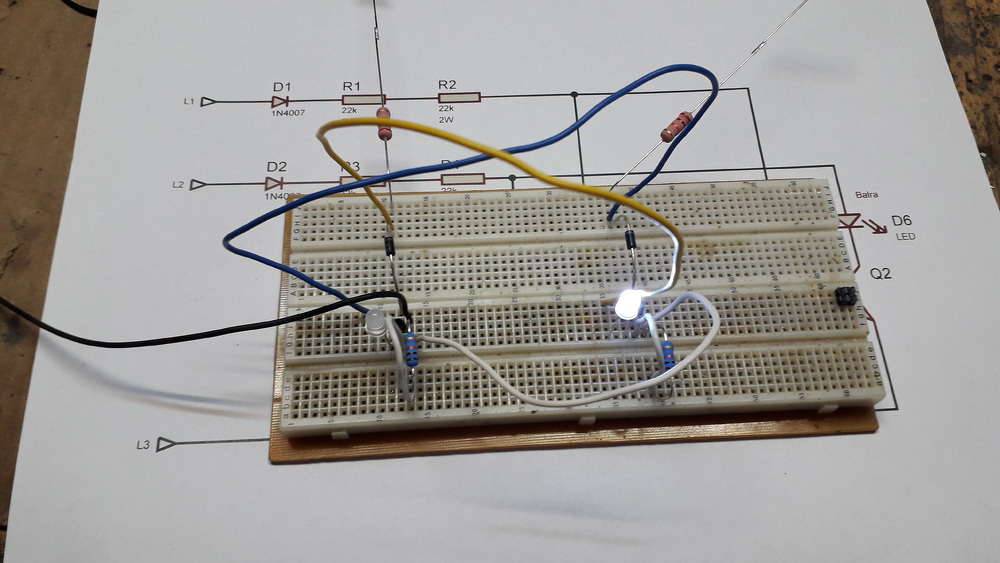

(#) Skori válasza Bakman hozzászólására (») Szept 5, 2020 / 1
Köszönöm a tesztelést! A weblapra feltettem egy javított rajzot, és igyekeztem a forgásirányt is jól jelölni!
(#) Skori válasza Ódenka hozzászólására (») Szept 5, 2020 /
Mindjárt megrajzolom és bedobom a szimulátorba. Ha ott jó, akkor később a weblapra is felteszem, mint nem tesztelt verziót.
Felkerült (az oldal közepe táján). Azért az előtétkondis megoldáshoz elég sok plussz alkatrész kell, hogy üzembiztos legyen elméletileg (és reményeim szerint gyakorlatilag is).

Ma volt alkalmam kipróbálni élesben a műszert, leírnám a tapasztaltakat.
Mivel itthon 10kohm kisebb teljesítményű lett volna, ezért 8k2 került a műszerbe...(megfelelő lett volna).
Két fázis (rajz szerinti ST vagy RT)rákapcsolásakor már világít az egyik LED, míg a harmadik lehetőség (RS) nem csinál semmit, itt jegyezném meg ez még nem a helyes forgásirányt mutatja, ahhoz kell mindhárom fázis jelenléte. Mindhárom fázis rákapcsolásakor pedig, ha egyesével kapcsolom a fázisokat, a harmadik rákapcsolásakor, a forgásiránytól függően, vagy világít tovább az adott LED vagy vált a másikra, vagy ha a T kerül rá utolsóként, akkor kezd világítani a forgásirányt jelző LED.
Mindhárom fázis jelenlétekor, nálam nem alszik ki a nem kívánt LED, csak jelentősen visszaesik a fényereje, mondhatni már alig látszik.
A teljesítmény ellenállások kb 5 perc működés alatt enyhén langyosak lettek.
Szándékomban van a SKORI kapcsolását is kipróbálni, és ha megtörtént jelzem a tapasztalatokat.
A végén kapni fog egy kis dobozt is!

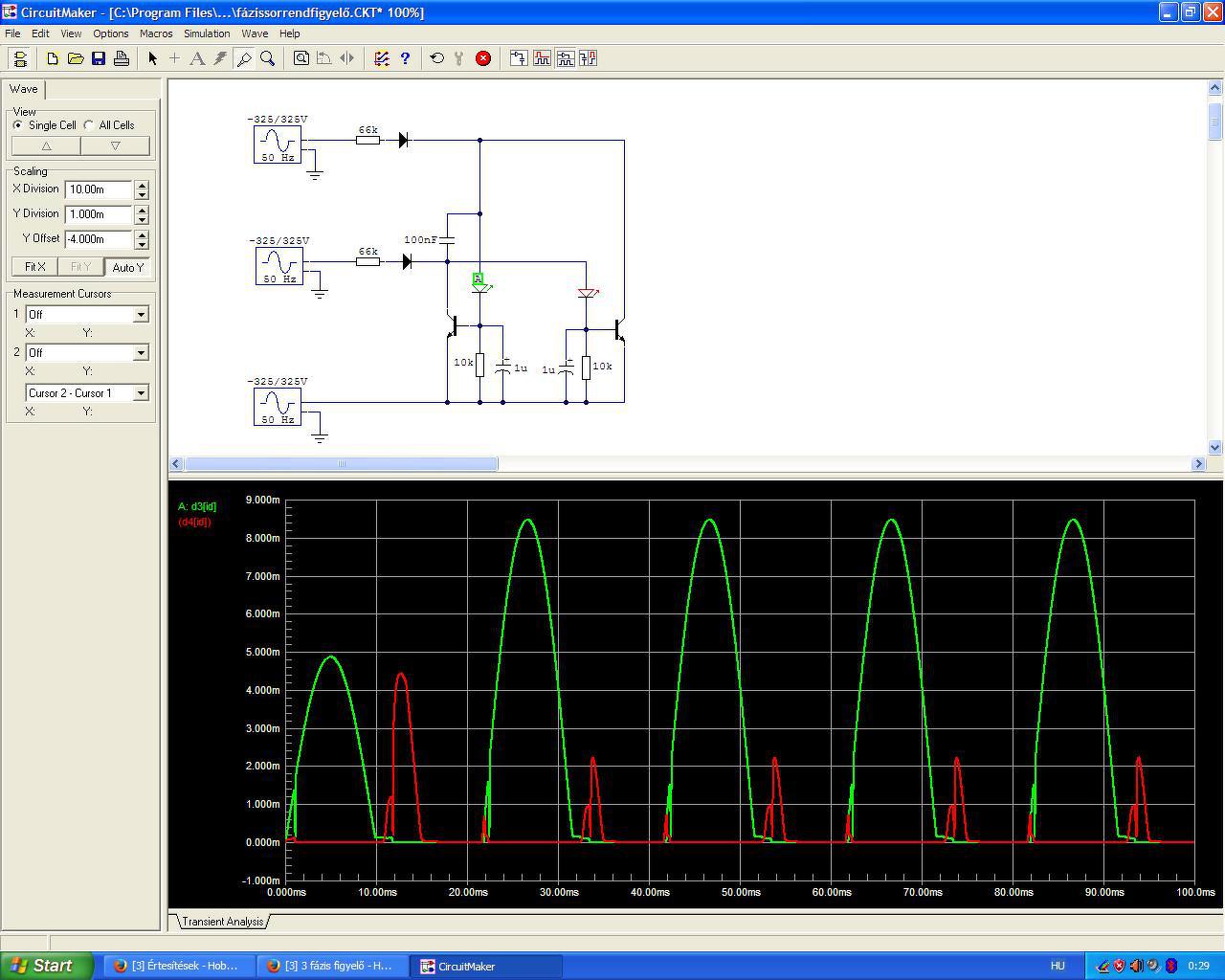

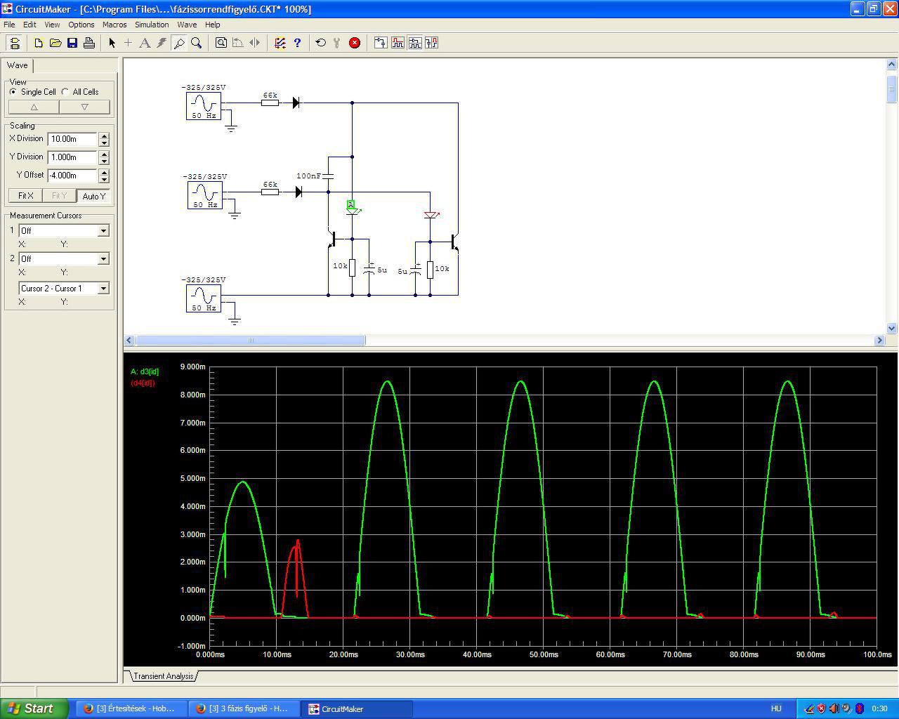

(#) Karesz 50 válasza kivancsi4 hozzászólására (») Szept 10, 2020 /
Három fázist érdemes rákötni, hiszen ezek sorrendjét figyeli. Valóban folyik némi áram a lezárni kívánt LED-en is, de a "hiba" megszüntethető az 1µF-os kondik 4,7µF-ra történő cseréjével.
A szimuláción a piros görbe árama a piros LED-hez tartozik, a zöld a zöld LED-hez.

(#) kivancsi4 válasza Skori hozzászólására (») Szept 13, 2020 /
Az ígértek szerint, a tapasztalatok a módosított készülékről. Részletes tesztre nem volt lehetőségem, pontos adatokra most nem térnék ki.
Két fázis rákapcsolásakor már felvillan az egyik LED, de csak egy pillanatra,utána teljesen kialszik. Mindhárom fázis megjelenésekor jelzi az aktuális állapotot, két fázis cseréjekor teszi a dolgát és vált a másik LED-re.
Tehát alkalmas a forgásirány kijelzésre, valamint egy fázis hiányakor védelmi funkciót is elláthat.
