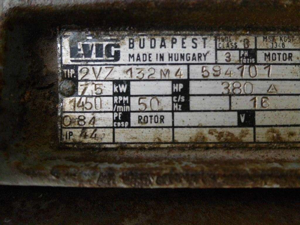

Értem, a videon is láttam hogy üresen megy a motor 0,1-0,2 V-ot mért, a fordulatszám az legyen ami avillanymotoron van? mármint a (generátoron)? Mellékeltem egy adattáblát,
a kapocsléc hogy legyen? csillag delta?

A fordulatszám az legyen, ami a "generátoron" van. Lehetséges, hogy csak deltába tudod kötni, az adattábla ezt mutatja. Így 3x380V-t kapsz, ha csillagba tudod kötni, akkor 640V körüli feszültséget kapsz a csillag végein. Azt vedd figyyelembe, hogy a hajtómotorodnál kisebb teljesítményt tudsz levenni a generátorodról. Ha pl: 1,1KW 1420 fordulaton meghajtod, akkor 8-900W-t és kb. 48Hz-t kapsz, az aszinkron elcsúszás miatt.

A motornak 6 kivezetése van csillag deltában inditottuk, lehet nem jó adattáblát mutattam de az is 7,5Kw 1450fordulatu,
