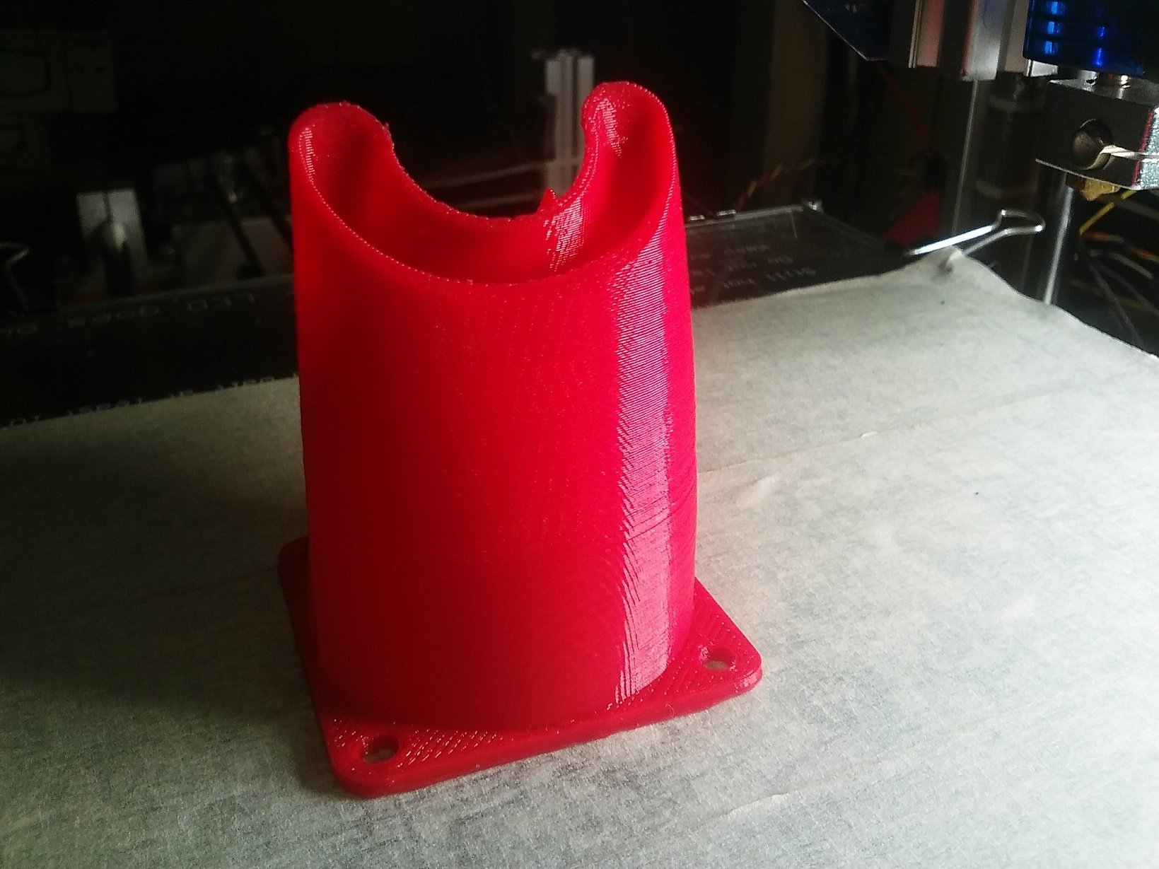

A jobb oldali bekapcsolt "iron" vasalás funkcióval készült, elvileg 0,1mm a tárgy fölött végig kellene simogatni a felületet, de ezen még állítgatni kell mert vegigkeni, így még rondább mint nélküle.
(#) remiasa válasza zsoltee0001 hozzászólására (») Jún 9, 2019 /
Túl meleg a fej vedd lejebb + használj tárgy hűtőt, szebb lessz!
Ui: Az első réteget nagyon lent nyomtattad!!

(#) zsoltee0001 válasza remiasa hozzászólására (») Jún 10, 2019 /
200 fok, PLA, sok?
Az első réteget lejjebb vettem 2 tizeddel, lehet, ezért alacsony, mert úgy tűnt, csak magasból csurgatja az anyagot, amíg nem jön meg a hot bed, addig trükközések lesznek.
A tárgyhűtés ventilátorát hova kell kötni a ramps-ba?
Úgy gondolom, az első pár rétegnél nem kell, hogy menjen, tehát a direktre kötés felejtős.
(#) remiasa válasza zsoltee0001 hozzászólására (») Jún 10, 2019 /
Attól hogy neked 200 fokot mutat a kijelződ nembiztos hogy annyi is a fej hőmérséklete, én találkoztam már olyan termisztorral ami 12 fokot csalt!!Az első réteget meg ha nem változtattál rajta az 0,3mm!
Ezt nem tudom cáfolni, a szobahőmérsékletet biztos jól méri, van infrás hőmérőm, de gondolom ott nem 12fok lenne a difi, úgyhogy ki se próbálom.
Egyébként miből szűröd le, hogy magas a fej hőmérséklet?
Nekem, pont az a gyanúm, hogy túl alacsony, mert a sávok nem folynak össze, a legelső réteg is olyan bizonytalan tapadás szempontjából mint a kutya vacsorája.
Du. egy 40 perces nyomtatás ment a kukába, újra indítottam a laptopot, ami nem lett volna gond, mert nagy munkát SD-ről csinálok, csak benne hagytam az usb kábelt
(#) remiasa válasza zsoltee0001 hozzászólására (») Jún 11, 2019 /

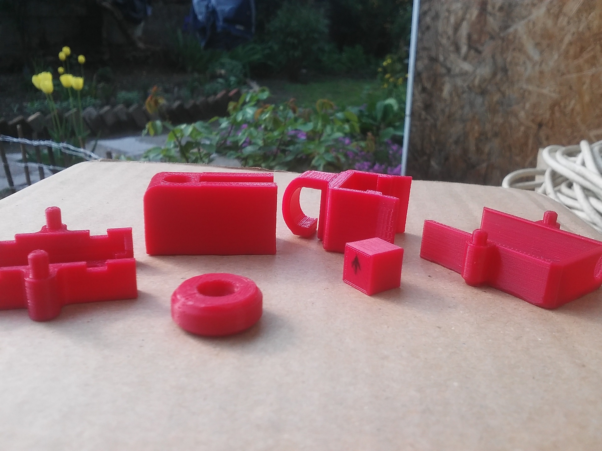

Miből szüröm le,hát a rétegződésből és a tárgy alakjából ,nézd meg a függőleges éleket olyan mint a kifli, a rétegeknek pedig nem kell összefolyni szépen egymáson kell ülniük! Ezt a légterelőt egy tákolt nyomtatóval készítettem kb két éve nézd a rétegződést!
(#) remiasa hozzászólása Jún 11, 2019 /
Na még egy képet találtam.

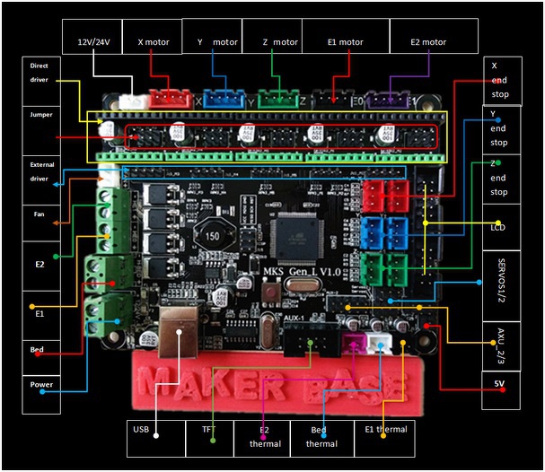

Hova kötitek a tárgyhűtést?
Ez atól függ milyen alaplapod van a nyomtatóhoz , nekem MKS bordom van és az E2 helyére van kötve.

(#) zsoltee0001 válasza remiasa hozzászólására (») Jún 11, 2019 /
Ramps 1,6 marlin fw.

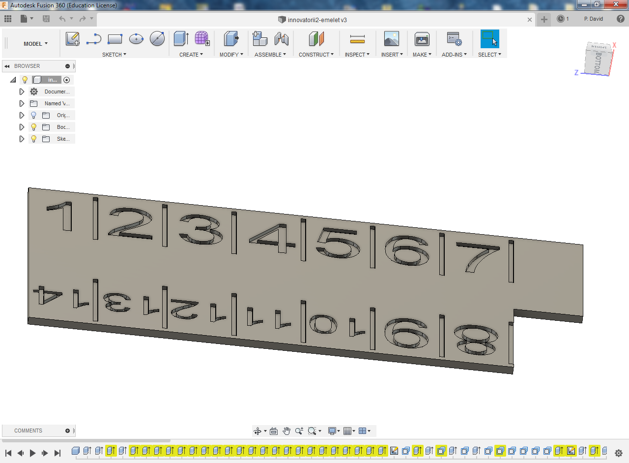

(#) david10 hozzászólása Jún 11, 2019 /
A képen látható tárgyat szeretném kinyomtatni egy CraftBot 3-as nyomtatóval (aminek 2 nyomtató feje van), annyi változtatással, hogy az "üres" helyeket (a számoknál és az elválasztó vonalaknál) kiszeretném tölteni egy második színnel, Autodesk Fusion-ben van tervezve, de szükség esetén más programban se okoz gondot a megtervezése.
A nyomtató slicer programját CraftWare-nek hívják.
A kérdésem az lenne, hogy már a Fusion-ből úgy kell kiexportálni az .stl fájlot, hogy az már tartalmazza mindkét színt vagy azt a slicer programban kell beállítani?
A választ előre is köszönöm!

(#) hunagyp válasza david10 hozzászólására (») Jún 14, 2019 /
STL fájl nem tartalmaz szín információt. Egyébként se lenne értelme, a szeletelőben rendelsz az objektumokhoz külön-külön extruder-t, nem színre gerjed a slicer

(#) david10 válasza hunagyp hozzászólására (») Jún 14, 2019 /
Köszönöm a válaszodat!
Ha a hétvégén lesz rá időm, akkor fogok a programmal játszani.
