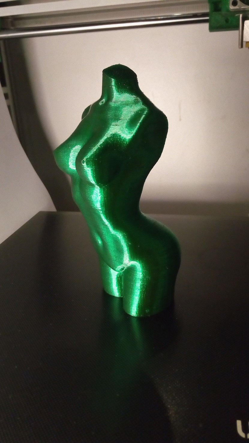

(#) hunagyp válasza Mrscottt21 hozzászólására (») Jún 5, 2019 / 2
Thingiverse-ről nem jó?
csaj1
csaj2
low-poly vase
(#) Mrscottt21 válasza hunagyp hozzászólására (») Jún 5, 2019 /
Ott néztem először. Nem jelent meg seholsem a link amin le tudtam volna tölteni. Még a fiókomba is beléptem. Azért kértem itt segítséget, mert azt hittem hogy le van tíltva a tartalom. De köszi azért!
Üdv, Laci
(#) hunagyp válasza Mrscottt21 hozzászólására (») Jún 6, 2019 / 1
Uhm, be kell lépni hozzá és ezen kívül a lap tetején megerősíteni (2-szer is), hogy bizony meg akarod nézni a nénis tartalmat
"This may contain NSFW content. Are you sure you want to view?"
Utána természetesen letölthető
(#) Mrscottt21 válasza hunagyp hozzászólására (») Jún 6, 2019 / 1
Igen, rájöttem! Már nyomtatódik a nénis tartalom!
Asszonynak nem tetszik, de nekem igen!!!

(#) kameleon2 válasza hunagyp hozzászólására (») Jún 7, 2019 / 1
Az eredeti jobban lázba hozna... Ez kicsit terhességi csíkos itt-ott
(#) hunagyp válasza kameleon2 hozzászólására (») Jún 7, 2019 /
óh, a plasztika vagy a kalibrálás mindenen segít

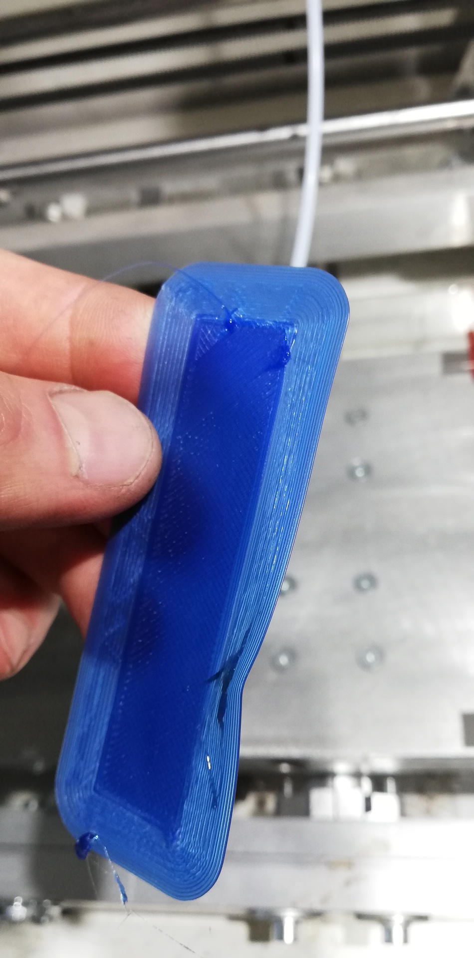

(#) zsoltee0001 hozzászólása Jún 8, 2019 /
Köszi, kiprobalom
Így ránézésre mondanátok véleményt, egy esetleges beallitasrol, vagy bármi.
Meg nincs targyhűtés megoldva, de az is meglesz.
Udv

(#) Gafly válasza zsoltee0001 hozzászólására (») Jún 8, 2019 /
Másik oldala hogy néz ki?
(#) borvendeg válasza Attila86 hozzászólására (») Jún 8, 2019 /
Coin-t is szoktak tenni alá ha kicsi a felület.
(#) zsoltee0001 válasza Gafly hozzászólására (») Jún 9, 2019 /
Kikapcsolt brim mellett ilyen, nem valami szép, még van mit csiszolni rajta, nem akarok magyarázkodni, de fotózva sokkal sz@rabbul néz ki mint elobe.
