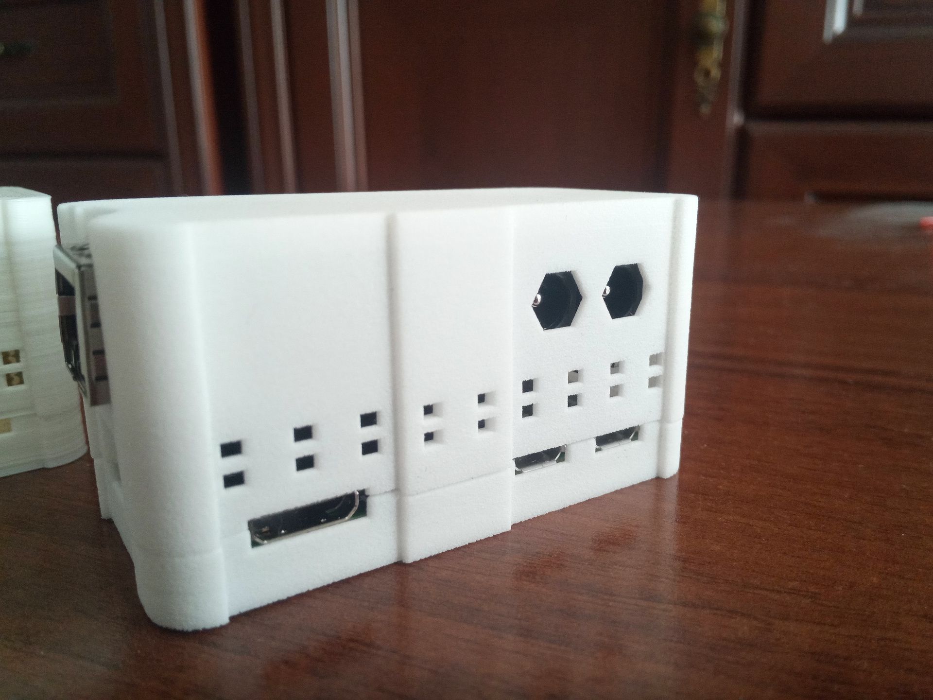

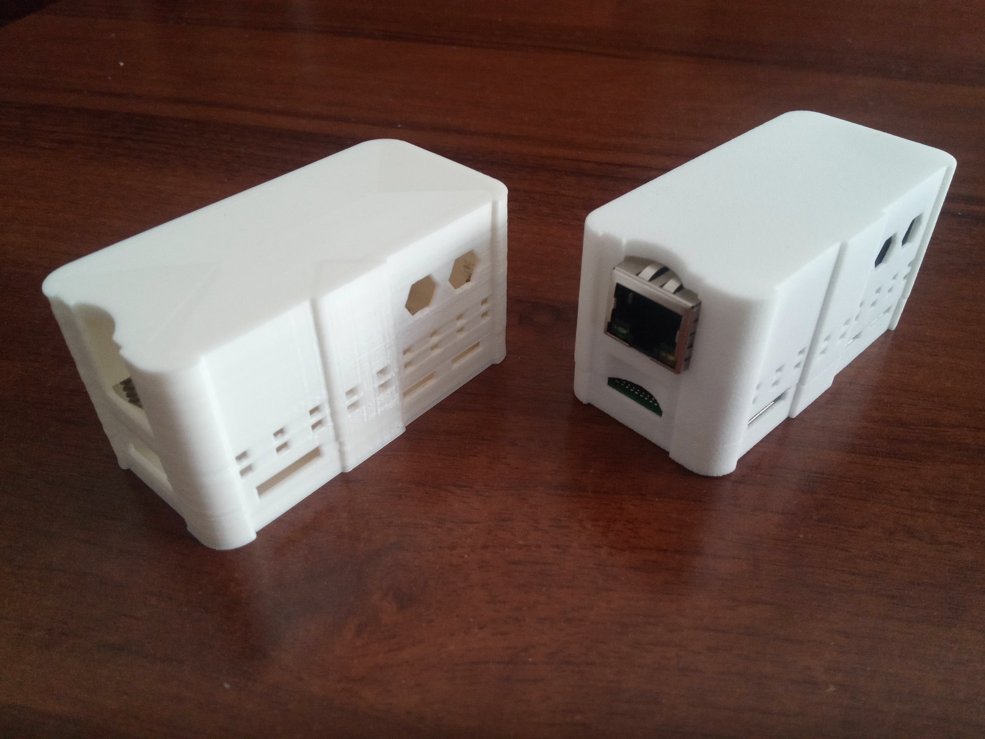

Én próbáltam. Kicsit simított, de nem az igazi. Az előrébb vitt, amikor az ujjammal vittem fel az acetont és elsimítottam a felületet. Esetleg ecsettel, fogkefével strukturáltam. Gyanítom, valamilyen bőrhatású negatív mintával lehetne nagyon szép egyedi felületet is kialakítani, de nagyon tördelt felszínnél szívás. Arra rá kell szánni a pénzt, elmenni a Fehér út 10-be és lenyomtatni a 40 millás gépen. Az ilyet tud /képek/. Gyűjtöttem azóta pár képet még. Felteszem azokat is nyálcsorgatásnak.
A hozzászólás módosítva: Nov 11, 2019
(#) kameleon2 válasza zsoltee0001 hozzászólására (») Nov 11, 2019 /
Folytatás képekben.

(#) elektromos válasza kameleon2 hozzászólására (») Nov 11, 2019 /
Mennyibe kerül egy ilyen doboz nyomtatása?

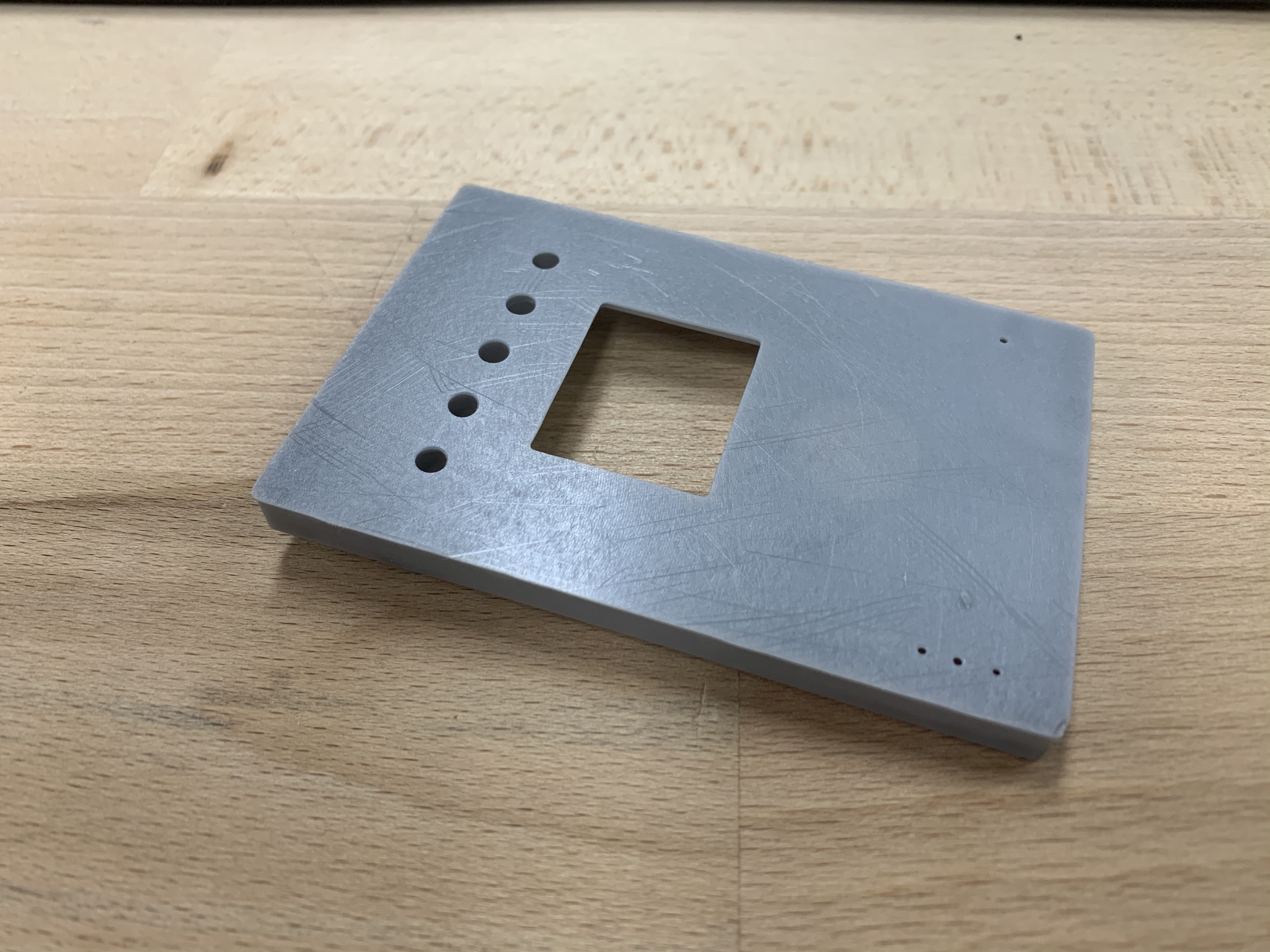

(#) aticska válasza elektromos hozzászólására (») Nov 12, 2019 / 1
Phrozen shuffle-t vettem néhány napja. Dobozt még nem készítettem de az első próbálkozás eredménye itt van. Van egy FDM nyomtatóm is, de ezek után nyugdíjazom Nem is értem minek szenvedtem idáig vele. Meg sem közelíti minőségben.
(#) elektromos válasza aticska hozzászólására (») Nov 12, 2019 /
Ilyen minőség már megfelelne nekem. Lehet beruházok egy Anycubic Photon nyomtatóra.
Na kinyomtattam neked A tárgyasztal kicsit karcos már, ezért látszik a darabon is.
(#) zsoltee0001 válasza aticska hozzászólására (») Nov 12, 2019 /
Első osztályú !
Ez már megfelel nekem. Köszi!
Mennyi idő alatt lett kész, és milyen felbontással készítetted?
50mikronos felbontással. Nem is tudom mennyi idő volt. Csak elindítottam aztán elugrottam elintézni ezt-azt De sztem egy óránál nem lehetett több. Amúgy kicsit le kellett kicsinyíteni mert shuffle max 12x6 cm.
