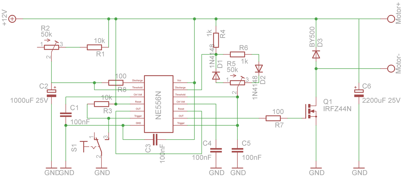

Szükségem van egy olyan kapcsolásra mi egy gomb megnyomása után egy bizonyos ideig egy bizonyos kitöltési tényezőjű pwm jelet ad. Ezt meg is "oldottam" egy 556 os icvel. De szeretném ha rákukkantanátok hogy ez így működhet e. Jelenleg sajna nem tudom kipróbálni mert még nincs meg minden alkatrész hozzá...
az R2 es potival lehetne állítani az időt 11-66s ig. Az R5 -el meg a kitöltési tényezőt.
az S1 megnyomásával meg indítani a rendszert.
A hozzászólás módosítva: Dec 30, 2013
(#) proli007 válasza NyariG hozzászólására (») Dec 31, 2013 /
Hello! A kapcsolásod jó, de a C2 kondi negatív pontja nem jó helyre van kötve,annak a GND-n a helye. Valamint az 1000µF és az 1-es láb közé, egy 100ohm-os ellenállást tegyél, nehogy a kisütő tranyó megsértődjön a nagy kondi miatt. (Ic lábak olvashatatlanok..)üdv!

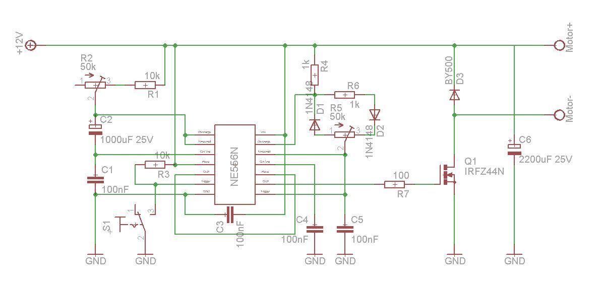

(#) NyariG válasza proli007 hozzászólására (») Dec 31, 2013 /
Szia, kijavítottam amiket írtál most így néz ki:
(#) proli007 válasza NyariG hozzászólására (») Jan 1, 2014 /
Hello! Jó lesz, de most vett észre, hogy a két diódát meg kell fordítani. Mert jelenleg a R4+R6-on keresztül töltődik a C5, kisülni pedig ezek nélkül a D1-en. Pedig R6 (ha egyáltalán szükséges) azért van az áramkörben, hogy kisütéskor pótolja R4 ellenállását. üdv!
(#) NyariG válasza proli007 hozzászólására (») Jan 1, 2014 /
Megfordítva, + beletettem egy ledet ami jelzi ha bekapcsolt.
Hello! Így már akár jó is lehet, feltéve, hogy a motor nem fogja rángatni a tápfesz, ami visszahathat az IC működésére. üdv!

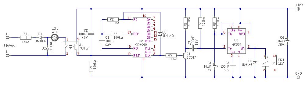

Az lenne a kérdésem, hogy ezt a kapcsolást hogy kell átalakítani, vagy lehet-e, hogy mind a 3 fázist figyelje, ne csak egyet és ha valamelyik elmegy, akkor behúzzon a relé?

(#) proli007 válasza Remci hozzászólására (») Jan 11, 2014 /
Hello! Az elejét háromszor elkészíted az optocsatolóig, majd a három opto tranyóját sorbakötöd. (De azt tudod, hogy ha kimarad a villany, akkor vár három percig, és ha letelt az idő, nem jött vissza a villany, akkor egy másodpercre meghúzza a relét.) üdv!

(#) proli007 válasza Remci hozzászólására (») Jan 12, 2014 /
Hello! Ahogy így átnézem, van egy kis gond a dologban. Ugyan is az eredeti áramkörben a félperiódusok közötti szünetet áthidalja a C2/R4 időállandója. Három fázis esetén, viszont nem lesz nyitva mind három opto egyidőben, mert a fázisok között 120 fok van. Vagy is az egyenirányításnál a bemeneten szűrni kellene. Avagy az R1-et és a D1-et meg kellene cserélni, és a D1 után egy pufferkondit tenni. Így a kondi fogja tárolni az energiát a váltó szüneteiben. Számításom szerint egy 470nF/400V-os kondi már megfelelő, de ha van X2-es típusod, azzal lehet jobban jársz. üdv!

Csináltam egy skiccet, így?
A hozzászólás módosítva: Jan 12, 2014
Igen erről van szó..
(#) Remci válasza proli007 hozzászólására (») Jan 12, 2014 /
Akkor neki állok nyákot tervezni, köszönöm.
A záróirányú dióda itt már igazából felesleges, "de ártani nem használ"..
