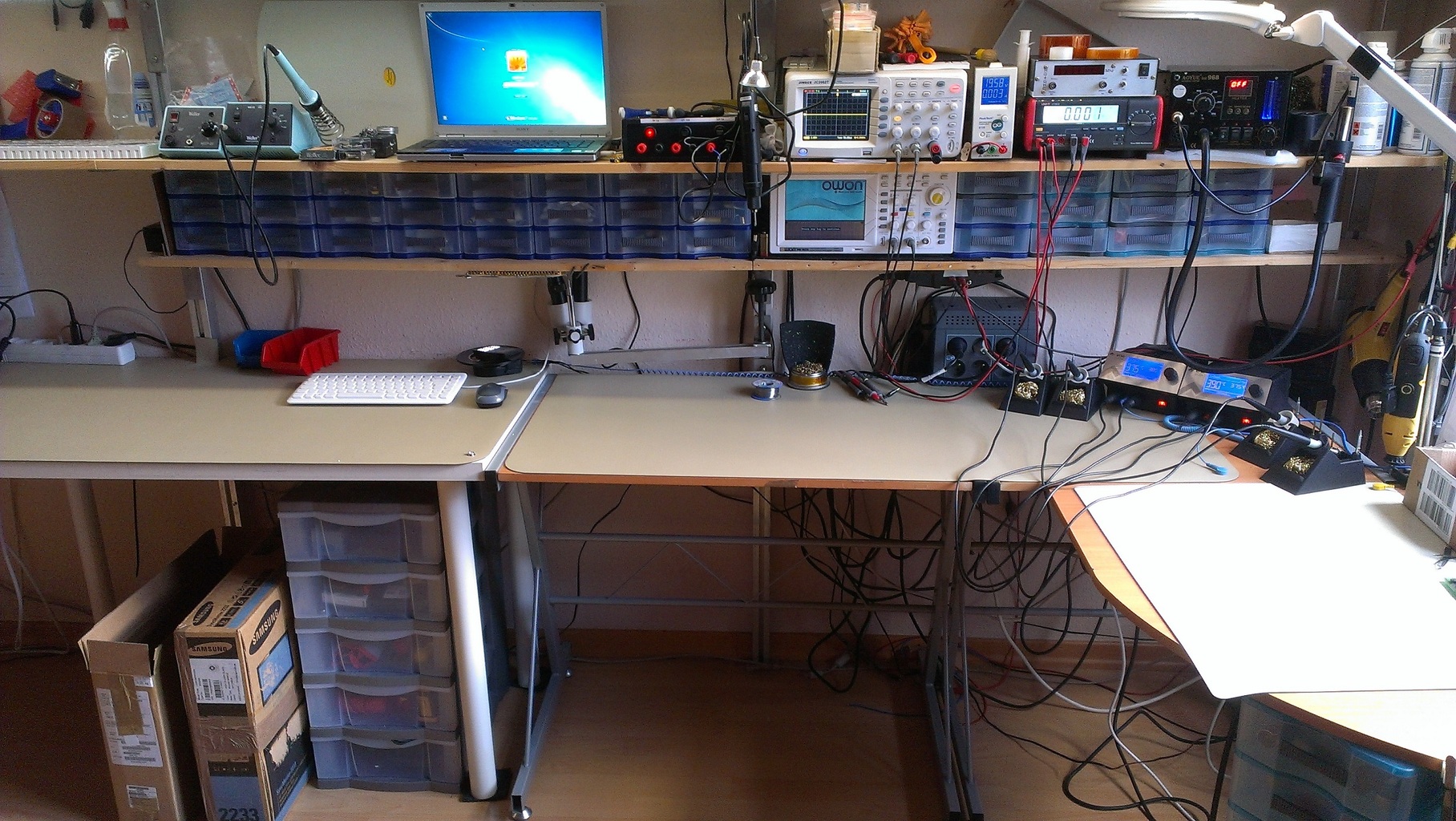

Oké, akkor adj tanácsot,hogy hogyan lehetne kijavítani! Sajnos nem lehet mindenki tökéletesen okos, és különben is "Errare humanum est" ...
Ha tudsz, mutass képeket a te asztalodról, szívesen megtekintem, s lelesek pár jó dolgot róla ,hogy az enyémen tudjak igazítani, mert ez még nem a végállapot.
(#) elektroncso válasza janikukac hozzászólására (») Jan 18, 2014 /
Szia, Alkotónak részben igaza van. Ebbe én is belestem. Szerintem a műszerpolc két szélső lábát az asztal széléig ki kell vinni, úgy hogy a monitor is azon belül legyen, az alkatrésztároló fiókossal együtt.
(#) nagym6 válasza janikukac hozzászólására (») Jan 18, 2014 /
Én az asztal lapot kifelé (faltól felém) nagyobbra csinálnám, kicsi ez a felület.
A sarokban sarokpolc lenne, így kihasználatlan, polcként sokminden elférne ott.
(#) janikukac válasza elektroncso hozzászólására (») Jan 18, 2014 /
Igen, ezen sokat eszeltünk mi is azóta, csak az a gond, hogy nem véletlenül lett ekkora az asztallap-sajnos nincs hely sokkal nagyobbra. Azt kellene kitalálni valahogy, hogy a szekrényt hogyan lehetne az asztal hátuljához fogatni, mert akkor a lábakra nem lenne szükség.
Ha arram a polcra gondolsz ami a monitortól jobbra van akkor az esetleg még fel lehetne fúrni a falra tartókkal, akkor nincsenek az asztalon útba lévő lábak.

(#) KTobi válasza Alkotó hozzászólására (») Jan 18, 2014 / 2
Nem védeni akarom, se téged támadni. Asztalt szeretett volna, asztalt kapott, olyat amilyet szeretett volna.
Úgy gondolta neki ez a legmegfelelőbb. Hogy mi az optimális/ideális abba ne menjünk bele. Mindenkinek más, mert mások a feltételek.
Magamnak ilyet biztos nem csináltam volna, mert nem ilyen szobám/felszerelésem van. Jelenleg azt se tudom eldönteni, hogy hova tegyem véglegesen a műhelyem, több helyen vannak a dolgok, ahol a "műhely" van ott se ideális sok minden. Az egészet át kell mozgatnom mindenképpen, de ehhez először idő kell.
Belakja, meglássa milyen, változtat rajta. Amit lehet csinálni, a polcot szétszedni, és a lapokat L tartókkal felrakni a falra. Lehet (lehetett) venni készre hajtott L tartókat, csak csavarozni kell a fába, meg tiplizni a falba. 5-6kilót ki bír egy polc.
Amit semmiképp ne csinálj János, konektorok hátulja ne legyenek hozzáférhetők. Mindenképp takard, véletlen belenyúlás, és a betévedő egértől is. Alap felhasználásra egy fázis, 10Aes automata biztosító és egy érzékeny FID (30mAnál nem több), mellé egy főkapcsoló, egy dobozba beszerelve, lehet az asztalhoz rögzítve, állandóan bedugva a fali konektroba, és véletlenül se fordítva bedugni. (ha valami melegítő is kell, hogy menjen róla a műhelyben akkor 16A, nagyon alkalmas a főkapcsoló, nem marad véletlenül bekapcsolva a cinező és egyéb veszélyforrás)

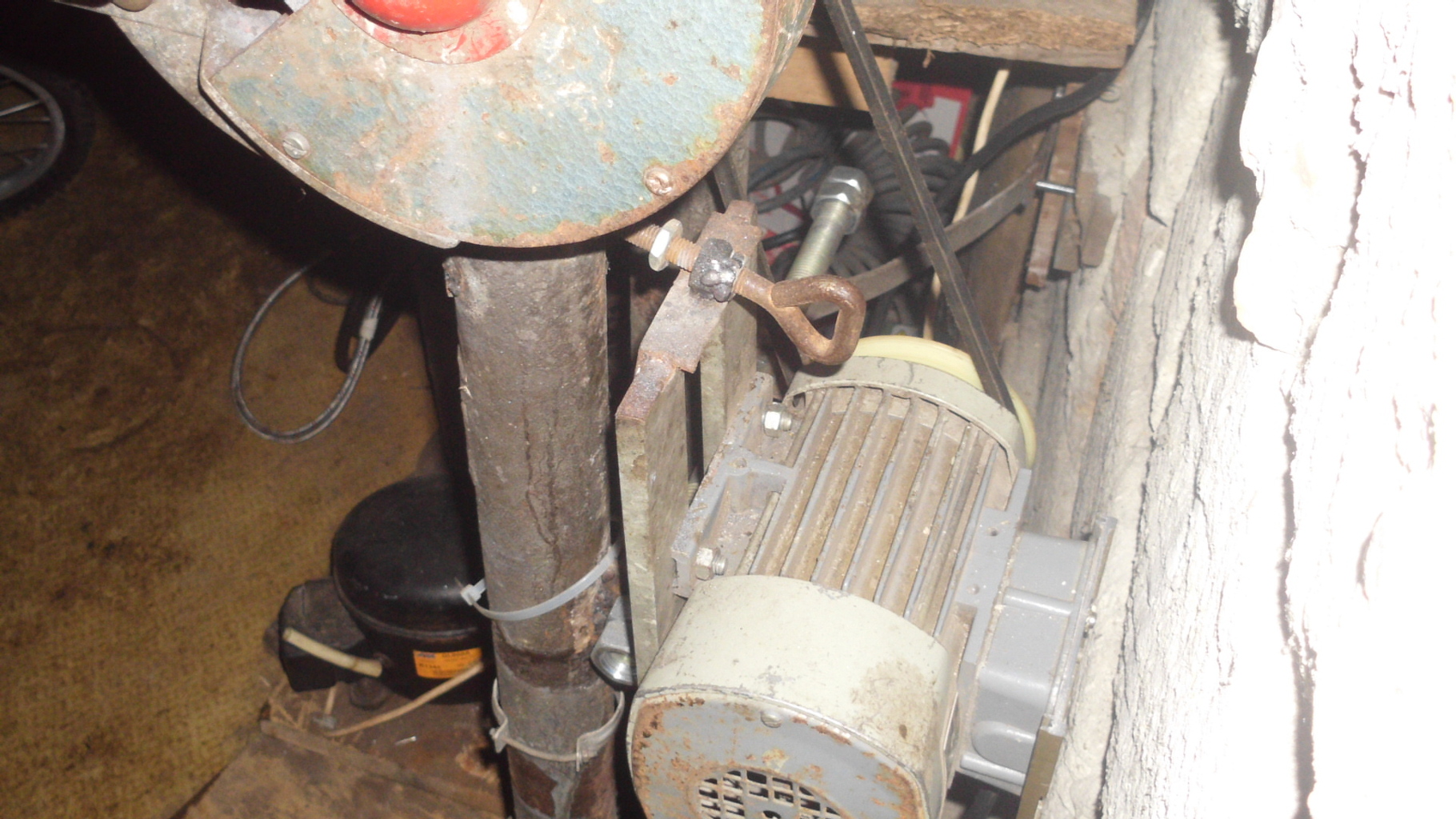

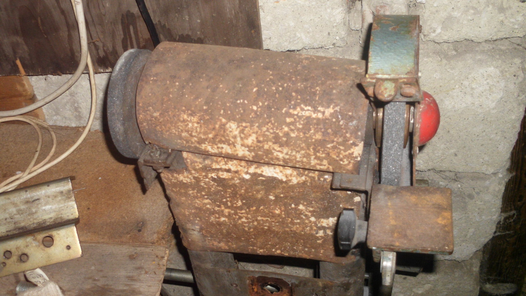

Gyarapodott a műhelyem két újabb lakóval,egy makita nagyflexel és egy uni 11 e tipusu műszerrel.Meg még a saját készítésü köszörüm is kapott egy motort,mely 3 fázisu.

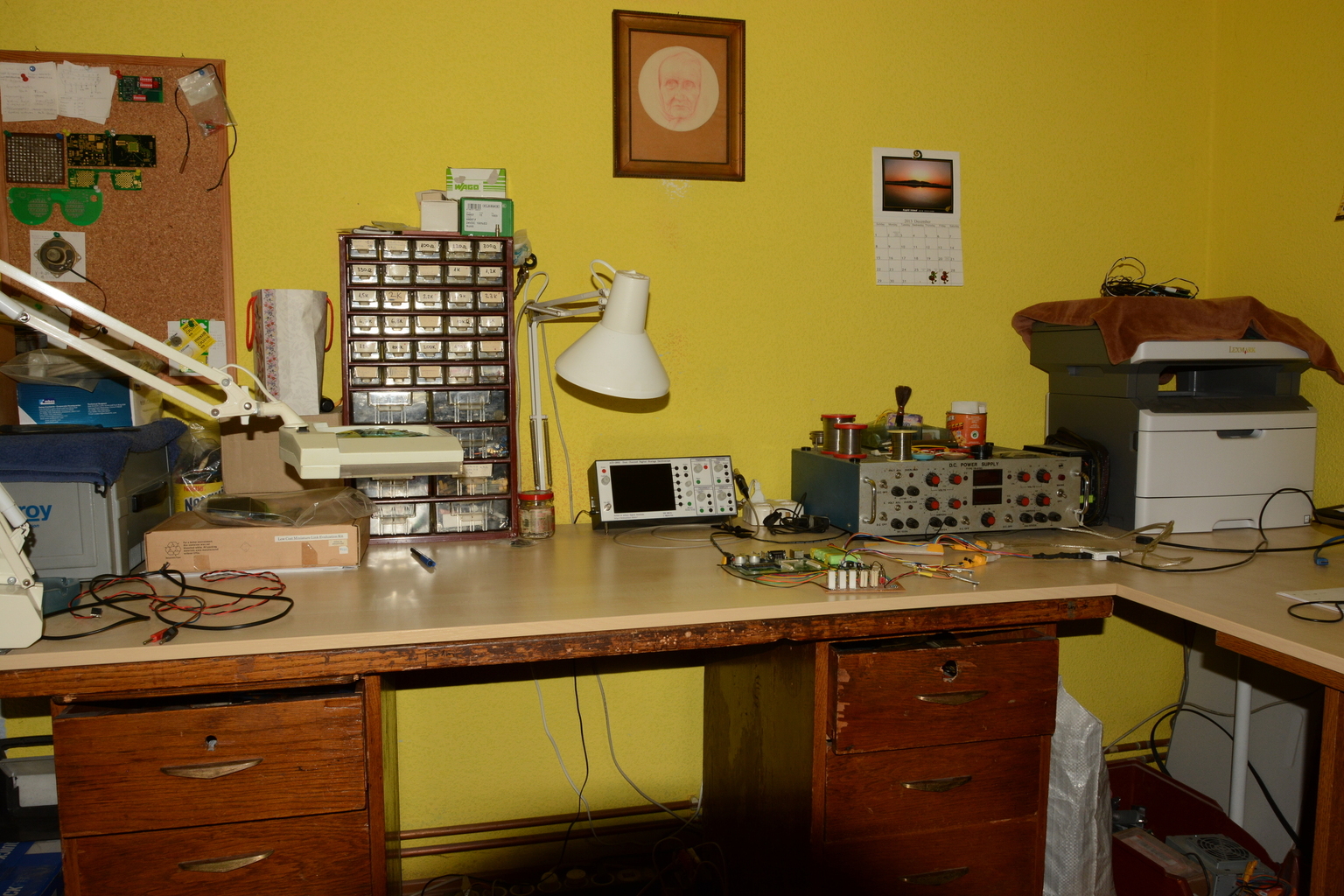

(#) killbill válasza janikukac hozzászólására (») Jan 29, 2014 / 1
A sok velemenyhez csak annyit tudok hozzatenni, hogy a monitor nincs jo helyen a sarokban. Ha sokat ulsz gep elott, akkor hamar rajossz, hogy irto kenyelmetlen, es allitolag egeszsegtelen is kitekeredve ulni. Egyenes hattal kell ulni, szemben a monitorral. Ebbol adodik, hogy a billentyuzet a monitor elott kell legyen. Egyebkent meg a "jo hely" kialakitasa erosen fugg attol, hogy mit csinalsz, mennyi fix cucc lesz elotted. Ha pl. elektronikat bizergalsz, akkor ott legyenek az alkatreszek, ahol forrasztasz. Itt van ket kep az en szobamrol. Azert ketto, mert nem tudok olyan messzire menni, hogy egy kepen elferjen. Nem nagy a szoba, 2.6x3m. Es ennek is rossz az elrendezese, mert az ablak a hatam mogott van, belesut a nap a monitorba. Ja, a sarokban alul a hely eleg nehezen hasznalhato Ezt az egy szobat nem festettuk ki, amikor megvettuk a hazat, de mar nagyon banom. Eszmeletlen rossz ez a kanarisarga fal. Semminek nem olyan a szine, mint kellene.

(#) nedudgi válasza janikukac hozzászólására (») Jan 29, 2014 /
A monitor előtt ki kellene egészíteni az asztalt egy háromszögletű darabbal, hogy kényelmesen elférjen a billentyűzet előtte. A mechanikai és forrasztásos részt így elválaszthatja, de nem lesz túl messze, hogy fél szemmel ne tudj ránézni.
