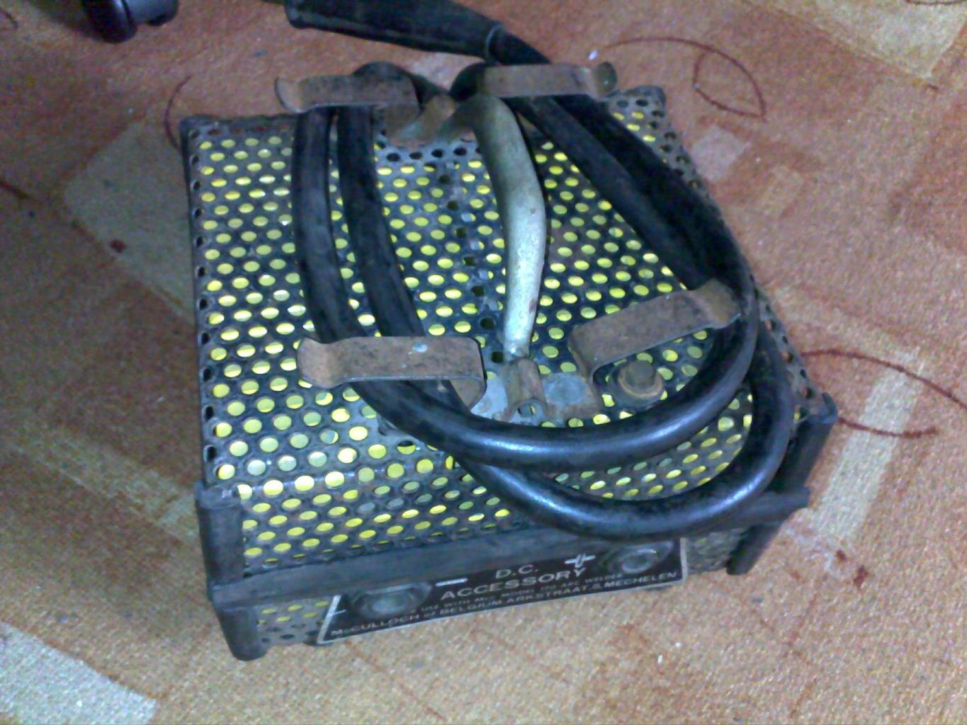

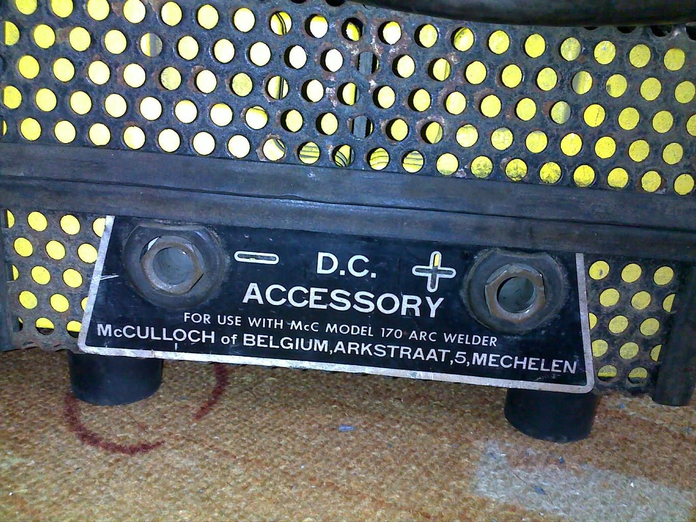

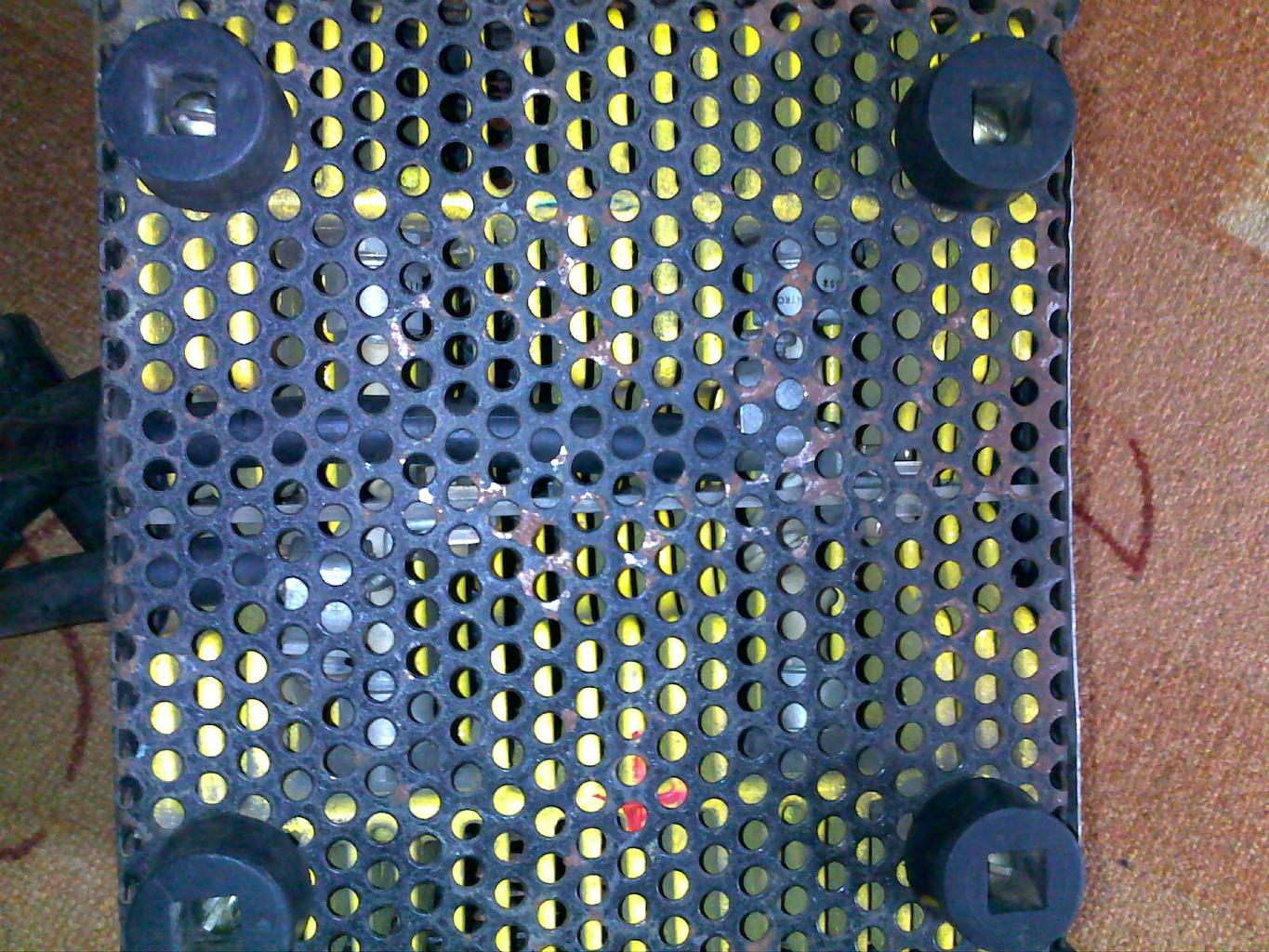

Tegnap hirtelen felindulásból beszereztem egy hegesztő egyenirányító egységet.
Ez gyakorlatilag kb 6 kiló hűtőborda, 4 izmos dióda, és egy perforált lemez doboz szabvány csatlakozókkal (legalábbis valamikor szabvány lehetett, de nem dinse).
Szétszedtem, portalanítottam, a dobozt és a gumicsíkokat megsikáltam egy vödör vízben, ettől relative szebb lett.
Egy festés ráfér majd a dobozra.
Mindenesetre szépen működik, csak egy fojtótekercs kell még, és hegeszthetek egyenáramról
170 amperig jó lesz, felette meg nem az én súlycsoportom van már

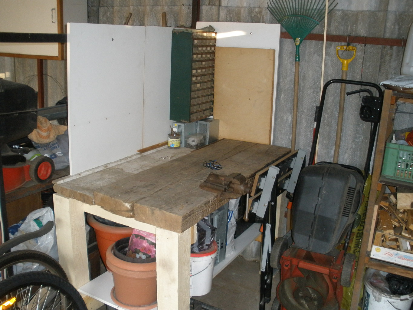

Hosszú évek után végre eljutottam odáig, hogy a garázsban kialakíthattam egy sarkot és újjá építhettem fiatalkorom satupadját. A lapján ez látszik is.
(#) satlokk válasza Laslie hozzászólására (») Ápr 1, 2014 /
Ez nem semmi ám!Ezután jöhet a többi lépés.
(#) Alkotó válasza Laslie hozzászólására (») Ápr 2, 2014 /
A satu elhelyezése nem szerencsés. Részben nemtudsz egy 4m-es szál anyagot ketté vágni, mert a faltól nem fér el. Másik részben ha le akarsz ülni az asztalhoz forrasztgatni, vagy más célra akarod használni (szétszedni egy szivattyút, vagy felültetni a barátnődet), akkor a satu útban lesz.
(#) Laslie válasza Alkotó hozzászólására (») Ápr 2, 2014 /
Köszönöm észrevételed, de nincs szándékomban 4m-es szál anyagot darabolni, illetve nem itt forrasztgatok. Már csak azért sem, mert télen eléggé átfagynék, mivel fűtetlen a garázs. Egyéb munkákhoz meg remélem nem lesz gond a satu elhelyezkedése.
(#) nagym6 válasza Alkotó hozzászólására (») Ápr 2, 2014 /
„felültetni a barátnődet), akkor a satu útban lesz.”
Nincs útban, csak jóval nagyobb kellene. Ebbe nem lehet befogni, nem fér bele.
