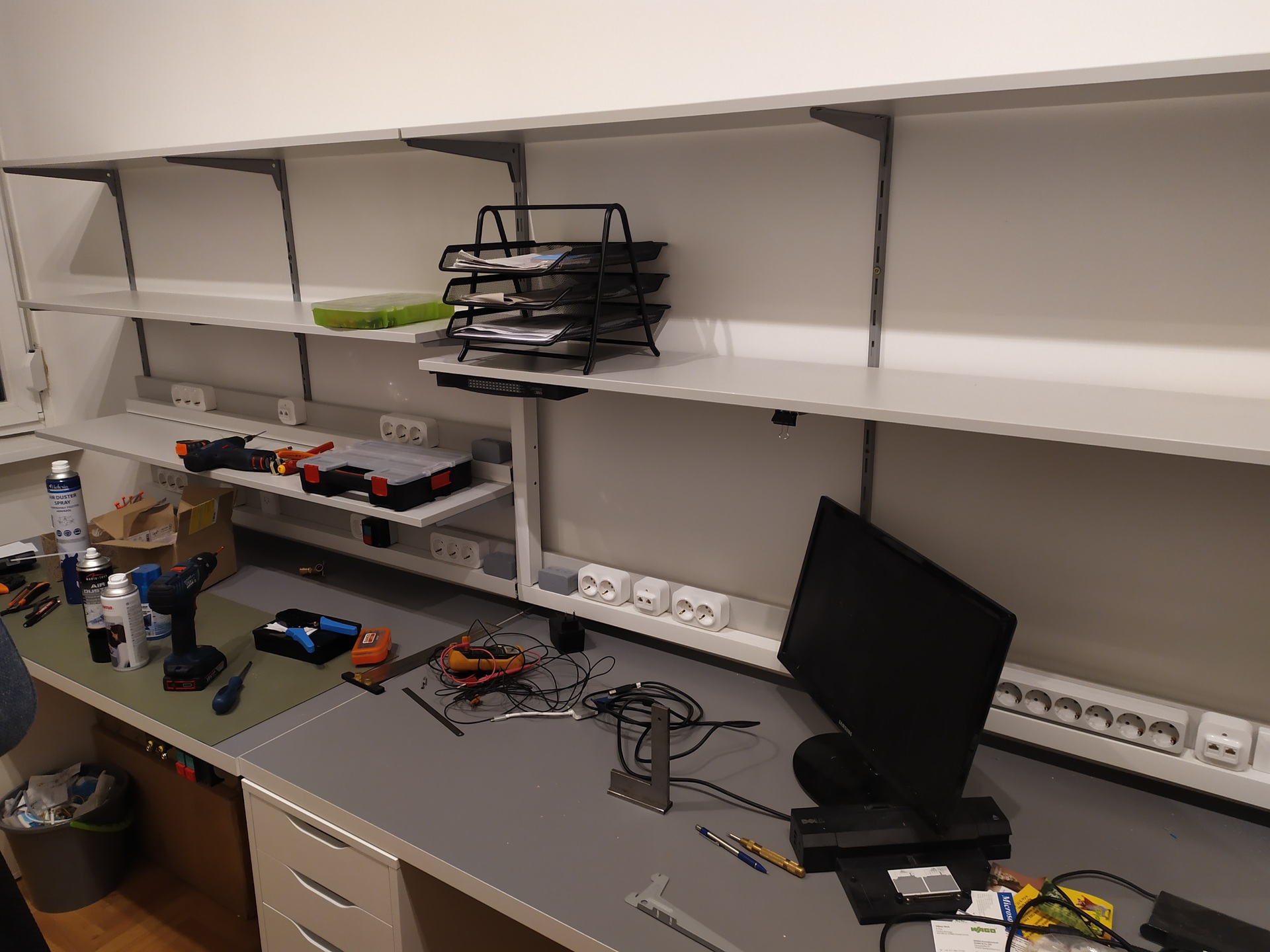

Végre elkészültek az én asztalaim is. Gyorsan le is fotóztam milyen egy rendezett, tiszta asztal, ilyen állapotban úgysem lesz gyakran. Ezzel megszabadultam a hosszabbítóktól és a rengeteg összegubancolódott tápkábeltől, ennyi aljzat egy darabig elég lesz. Ezen kívül lett 24V-os kiállás minden asztalon, leválasztott 230 és még kerül fel pár levegő csatlakozás is. Eltűntek az összegabalyodott Ethernet kábelek is. Most van minden géphez, műszerhez külön aljzat, elég egy rövid patch kábellel bekötni. És ahogy lenni szokott, amint elkészültem máris jöttek az újabb igények. Akarok még usb aljzatokat is a falra, a nem Ethernetes műszereknek vagy soros debugoláshoz. de ehhez a hub-ot valószínűleg magamnak kell megcsinálnom, ami megfelel a méretbeli és port kialakításokra vonatkozó igényeknek. Valami dimmelhető LED-es világítást akarok még forrasztáshoz. A polcok sajnos eléggé leárnyékolják az asztalt. A végére pedig még egy kép belefér a fiókok beltartalmáról.
Ez pedig a mechanikai sarok kisebb munkákra. Itt már nyoma sincs a rendnek
Nagyon "pofás" műhely, bár a mechanikai rész méretét egy kicsit kicsinek látom. De amúgy tetszik! Különösen a fiókbelső jópofa, az elválasztó falakkal.
Használd egészséggel, sokáig!

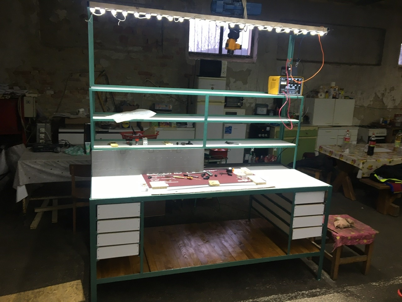

Akkor én is dobok pár képet a készülő mű-ről... Ami eddig beépítésre került: kompresszor és vákuum egyben, leválasztott 230v-os aljzatok, szabályozható torroid, analóg retró műszerek és szabályozható led világítás.
Csak javaslat. A falra én tennék valami burkolatot, mert a belőle kiszivárgó nedvesség nem tesz jót ott a dolgoknak. Illetve legalább az egyik asztalt mélyebbre (nagyobbra) csináltam volna, mert ha mondjuk szét kell borítani egy 40 colos LCD TV-t az egyiken sem fog elférni, harmadik asztal fog kelleni.
Újravakolás és festés erősen támogatva.
![]() Ha már úgy egyébként ennyi munka, és szép dolog van benne...
Maga a műhely nem nagy kb 300nm
![]() Az asztal kap majd még egy hátfalat is, ha készen lesz a második fele. Nem terveztem tv-t javítani, de most, hogy mondod ![]() ![]() Idézet: Az ilyet nem tervezni szokta az ember, hanem egyszer csak odaviszik hogy csináld meg. És nem válaszolhatod azt hogy nem tudod, mert akkor elkönyvelnek olyannak aki más egyebet sem tud megjavítani, és utána nem visznek már oda semmit. „Nem terveztem tv-t javítani,” ![]()

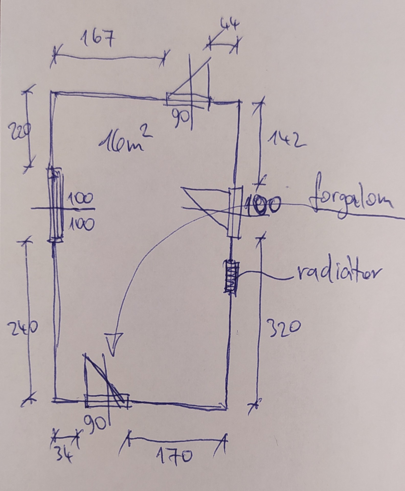

Remélem, nem írok rossz helyre, mert nem bemutatni szeretnék, hanem tanácsot kérni tőletek, hogyan lehetne a műhelyet berendezni. Felrakom az "alaprajzát" a szobának. A forgalommal jelzett útvonalnak szabadnak kell maradnia, és bútoroknak sem lenne szabad belógnia oda. Arra gondoltam, hogy lehetne egy rész, ahol rendes műhelyasztal lenne, satuval, ahol lehetne a durvább munkákat csinálni (sarokcsiszoló meg heggesztés az udvaron történne), a másik részen viszont szeretnék 3D nyomtatót és lézeres gépet is elhelyezni, plusz a műszereket. A szoba fűtött. Valami ilyesmire gondoltam, nem tudom, jó lenne-e. Az a baj, hogy 16m2 nem valami sok... Az ajtók mögötti rész elveszik, mert az ajtó nyitva van általában. Felfelé kell építkeznem valószínűleg. Ha van ötletetek, szívesen olvasom. Köszi.
Alapjában jónak tartom a koncepciódat.
Néhány szempont, amit szabadon megfontolhatsz: - Egy természetes fényforrásod van. Szerintem oda kellene tenni azt a részt, ahol a finomabb munkákat csinálnád (például forrasztás, cuccok szétszerelése, összerakása, stb.). - Ne mindent polcra tegyél, jó lenne egy csukható szekrény is. - Radiátor fölé ne tegyél asztalt, legfeljebb polcot. - Abban a sötét zugban lehet kalapálni, oszlopos fúrógép, stb... - 3D nyomtató és a műszerek, ettől legtávolabb, az ablak melletti sarokasztalon.
Ha az ajtó általában úgy is nyitva van, akkor sok szerepe nincs. Lecserélni esetleg lamellás ajtóra valamelyiket, vagy végleg kiszedni, s akkor a mögötte lévő, most nem felhasználhatónak ítélt helyet is megnyerni? Illetve az ajtó felett mennyi helyed van oda polcot tudsz rakni?
A műhelyasztalodnál vigyázz az éles sarkokkal, tuti, hogy sok zúzódást fogsz szerezni miattuk ennyire szűk helyen ![]() Az ajtódnál én nem raknék be egy szűkítőt - az a belógó 20cm-es szekrény nem túl kényelmes szerintem, pláne, ha valamit be / át kell vinni a szobán. Elektromos tápellátás most hogyan van a szobában? Azt meg akarod bolygatni?
Az ablak az keleti tájolású, úgyhogy amikor dolgoznék a műhelyben, nem sokat segítene. Egyébként is inkább lámpa híve vagyok.
A "sötét zugot" mindenféleképpen jó erősen megvilágítanám. Fontosabb inkább, hogy a cuccok, amik kelleni fognak, kéznyújtásnyira legyenek. bbb: úgy értettem, hogy nagyrészt nyitva marad, ha a műhelyben dolgozok, egyébként be van csukva (szobává alakított garázs, amiben a fűtőtest fele akkora, mint a többi szobában, de nyitott ajtónál seperc alatt felmelegszik a műhely) A szűkítés lehet, hogy tényleg felesleges. Átgondolom. Az elektromos hálózat az csak rajtam múlik, 1db konnektor van a szobában ![]()
