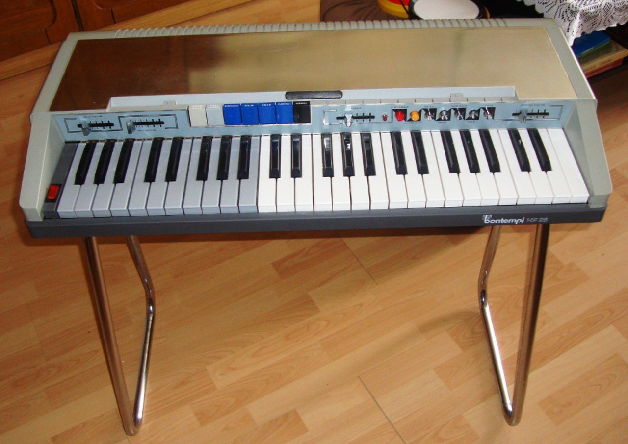

(#) lacieszenyi hozzászólása Jún 11, 2016 /
Keresek SAA 1004-es IC-t!
Tudna valaki segíteni?
Köszönettel Laci
(#) Saggitarius válasza lacieszenyi hozzászólására (») Jún 11, 2016 /
Lattam egy-ket helyen, de ujonnan nem olcso 40-50Eur, valamint egy hasznaltat, de az is 19Eur szallitassal egyutt.
(#) lacieszenyi válasza Saggitarius hozzászólására (») Jún 11, 2016 /
OK és köszi..
Igen,láttam én is..
Gondoltam hátha valakinek lenne a fiók mélyén,vagy valami bontott cuccban.
Amúgy Bontempi HF26 1980 körüli orgonába kellene.
Három hang nem szól ez a gondja.
Szerintem elegge keves helyen fordul elo, aranylag spec ic amit keresel, lehet azt is mondani szinte csak orgonakban fordul elo >> "the SAA1004-N is an integrated circuit preferred for use in electronic organ application"
Talaltam rola adatlapot, es ez alapjan tenyleg elektromos orgonakba szantak. (7 fokozatu oszto az egy oktavnak megfeleloen)
A hozzászólás módosítva: Jún 11, 2016
Így van!
A basszus részből hiányzik a 3 hang..
Menetkozben lattam, elvileg SAJ110-el lehetne helyettesiteni, ami azert nem olyan draga mint az SAA1004
A SAJ110 lab kompatibilis az SAA1004-el, de alacsonyabb tapfeszultsegrol jar! Max 11V mig a SAA1004 max 15.5V. Attol tartok ha 12V-os a rendszer az orgonadban, akkor nem lehet helyettesiteni vele.
LEgelso 3 hang (C Cisz D)? Vagyis a kepet latva F Fisz G ?
Így van!
