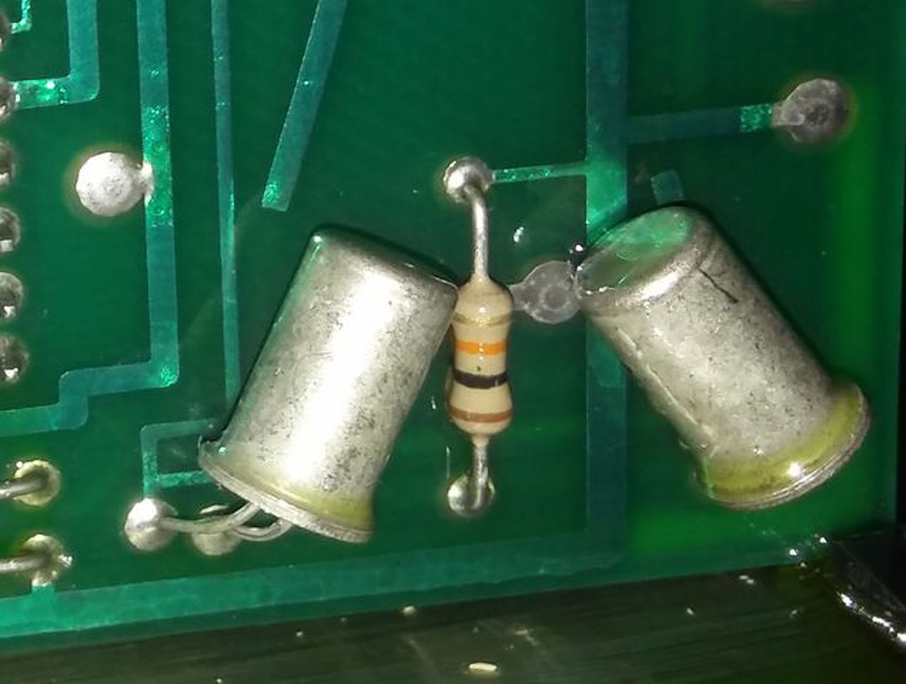

Van a képen valami germánium fémtokos tranzisztorra hasonlító valami. De csak két lába van.
Fura szögben is állnak. Esetleg dőlésérzékelő higanyos? Nem tudom.....

Azt nem is figyeltem. Lehet hogy dőléskapcsolók, a fura szög pedig nem tudom, hogy direkt vagy csak elgörbültek, de közel derékszög, ami szenzorra utal. Esetleg ütközés-érzékelő.

„Van a képen valami germánium fémtokos tranzisztorra hasonlító valami.”
Az nem egy hőfokkapcsoló? Nem melegíti túlságosan a két L298?

Ez lenne a kettő
„germánium fémtokos tranzisztorra hasonlító valami.”
..másik nagy az IC-n a hőkioldó...
