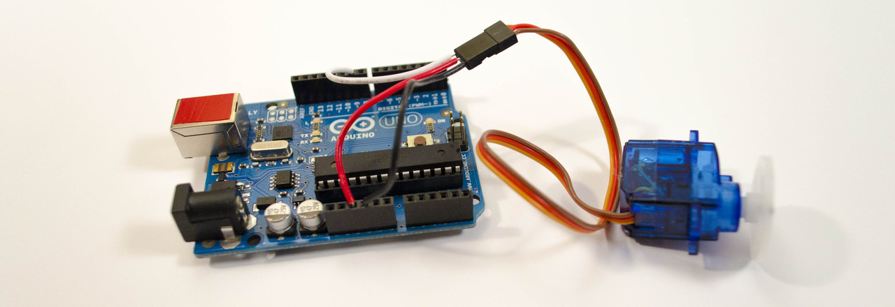

(#) newen hozzászólása Jan 28, 2014 /
Nemrég vettem egy Arduino Duino-t a tavir honlapjáról.Ezt itt. http://shop.tavir.hu/product_info.php/kit-fejlesztocsomag-arduino-t...-p-109
És a probléma hogy nem tudom működésre bírni youtube videók ellenére.Pedig úgy tűnik minden stimmel.

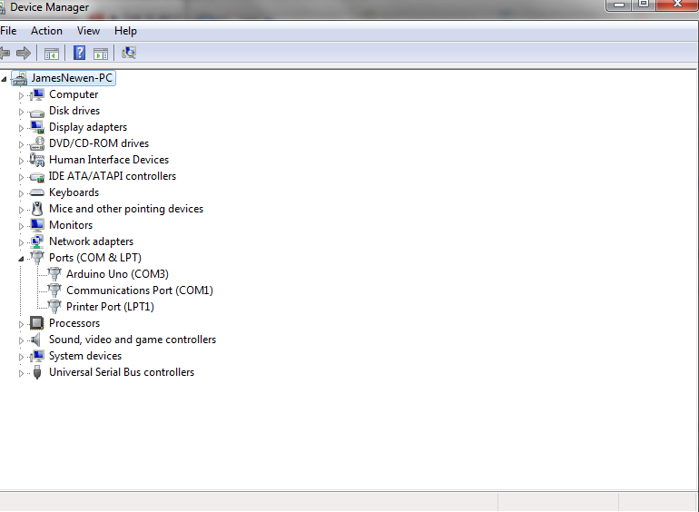

Letöltöttem a drivert feltelepítettem az eszközkezelőben megjelent hogy érzékeli a hardwaret.
Úraindítom a gépet. Ezalatt bekötöm a szervót(ugyanis ezt akarom kipróbálni először) a leírás alapján. Nos itt nem tudtam hogy a dugaszolós próbapanellel kapcsoljam össze vagy kössem rá egyenesen a hardware de úgy gondoltam az egyenes rákötés egyszerűb és a youtubon is így csinálták. Ezután még volt egy kérdés használjak e valamilyen árramforrást a servónak de úgy láttam hogy a 9 v mikroservónál nem használnak így én sem tettem. Ezután megnyitom az arduino programját Alappanel menüablak Arduino uno bepipálva Soros potnál meg a Com3 mivel az eszközkezelőben is az volt írva a harware leírása után. Ezután Fájl menüablak/minták/servo/swep (bármit is jelentsen swepp vagy knop) ezután megjelenik az ablak majd feltöltés és a nagy semmi.
Ha tudjátok mit rontottam el akkor szóljatok. Már sok leírást olvastam de egyik sem tudott segíteni. Feltöltöttem pár képet a kapcsoláól és az eszközkezelőről.
Előre is köszi a segítséget.
(#) pepe1125 válasza newen hozzászólására (») Jan 28, 2014 /
Pedig ennek hasítani kell. 9-és PIN van a programban is?
(#) TavIR-AVR válasza newen hozzászólására (») Jan 28, 2014 /
5V-os a szervo, nem 9V-s.
A blink feltöltés megy?
Melyik arduino keretrendszert használod? Igaz nem az 1.5.x-et?
A "nagy semmi" pontosabb definíciója?
Programkód?
A hozzászólás módosítva: Jan 28, 2014
szia nem tudom mi az a blink feltöltés. szóval ezt nem tudom megmondani.
igen az 1.05 r2 a program verziója
Ez itt a programkód.
// Sweep
// by BARRAGAN <http://barraganstudio.com>
// This example code is in the public domain.
#include <Servo.h>
Servo myservo; // create servo object to control a servo
// a maximum of eight servo objects can be created
int pos = 0; // variable to store the servo position
void setup()
myservo.attach(9); // attaches the servo on pin 9 to the servo object
void loop()
for(pos = 0; pos < 180; pos += 1) // goes from 0 degrees to 180 degrees
{ // in steps of 1 degree
myservo.write(pos); // tell servo to go to position in variable 'pos'
delay(15); // waits 15ms for the servo to reach the position
for(pos = 180; pos>=1; pos-=1) // goes from 180 degrees to 0 degrees
a nagy semmi definiciója: nos nem mozog a servó
Blink, a minta program feltöltése a PIN 13 pontra bekötött L betűvel jelzett LED villogtatása. Ha az megy, akkor jó a kontroller. Motor hiba valószínű. Tehát töltsd át a Blink nevű példa programot. Villog az Rx Tx LED töltéskor?
(#) newen hozzászólása Jan 29, 2014 /
szia. némi időbe telt de igen a led villogtatása az megy. de akkor most mi van. a hardware jó az összekötetés jó a program jó akkor a servóval van baj
