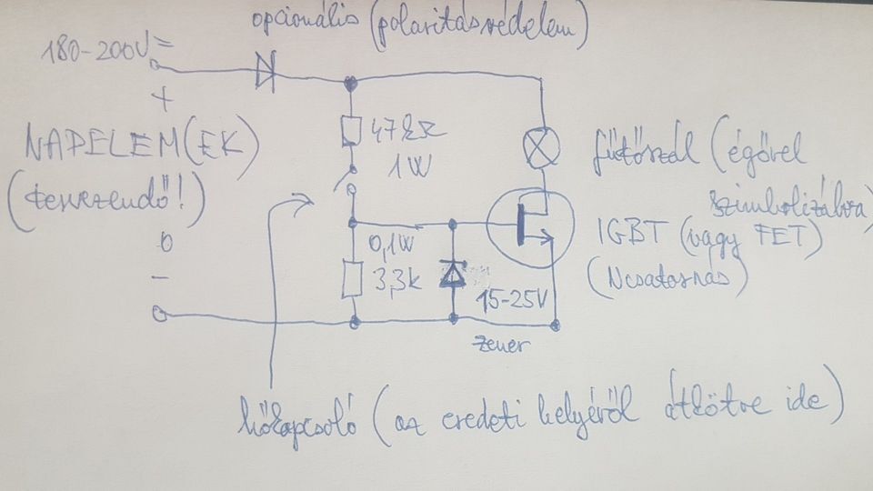

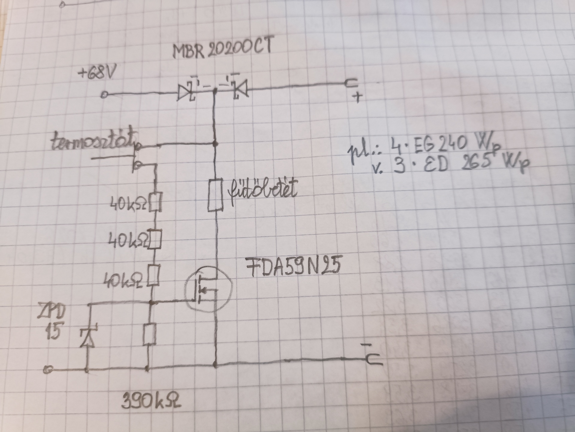

Megpróbáltam (papíron) a legolcsóbban kihozni egy 50 literes, 1,2 kW-os bojler "napelemesítését" azok számára, akik egyedül élnek és számít nekik minden egyes megspórolt kWh. Az anyagszükséglete 2 darab Trinasolar 195 Wp-s napelem (10 ezer Ft/db a neten), egy 68 V körüli feszültségen 1,6 A-t tudó tápegység, egy IRF 640-es MOSFET és néhány ellenállás, dióda. (A MOSFET a fűtőáramot kapcsolja a termosztáton keresztül.) A 68 V-os táp 24 óra alatt 2,5 kWh közvetít a 44 Ohmos fűtőbetétre, ami a például a 18°C-os vizet ~ 55°C-ra képes melegíteni. Az említett napelemek feszültsége darabonként ~ 38 V; 1,75 A terhelés mellett, ami 130 ... 135 W fűtőszálra leadott teljesítményt jelent. Nyáron, napi 12 órás napsütés mellett 60°C-os vízre és fele fogyasztásra számíthatunk (ha a táp éjjel működik). 30 ezer Ft alatti anyagköltség és saját építés mellett a megtérülés ideje kevesebb, mint 4 év lehet. Lehet-e javítani a megtérülési időn? Előre is köszönöm az ötleteket! Jó barkácsolást Mindenkinek!

Idézet: „Lehet-e javítani a megtérülési időn?” Nem ismerünk minden tényezőt, de onnan indulnék, hogy miért csak ennyi a hatásfok, a napelem teljesítmény!
2 db viszonylag kicsi napelemmel fűti a 230 V-os betétet.
Köszönöm a választ! Egyelőre nem a fűtésen, hőenergia tároláson, hanem csak a használati melegvíz előállításán gondolkodom, mivel csak azt lehet kevés napelemmel megoldani. A szigetüzem kényszermegoldás a részemről, mivel az az olcsóbb (legalábbis ha nincs se inverter, se akksi). Nem kell a részleteken tökölni? Pedig ott van a kutya elásva! Nekem elég sok időmbe tellett, mire rájöttem, melyik napelemmel lehet a legegyszerűbben/olcsóbban felmelegíteni a vizet. Az igazat megvallva engem még szórakoztat is a tökölés-agyalás.
Köszönöm a hozzászólást! Mennyi a hatásfok? Azt ki sem számoltam. A (Trinasolar) napelemek névleges teljesítménye azért 195 Wp, mert ez már elegendő a kitűzött cél eléréséhez illetve ezek biztosítják a megfelelően magas feszültséget. A 240 Wp-sek például kevesebb teljesítményt produkálnának a kisebb feszültségük miatt.
