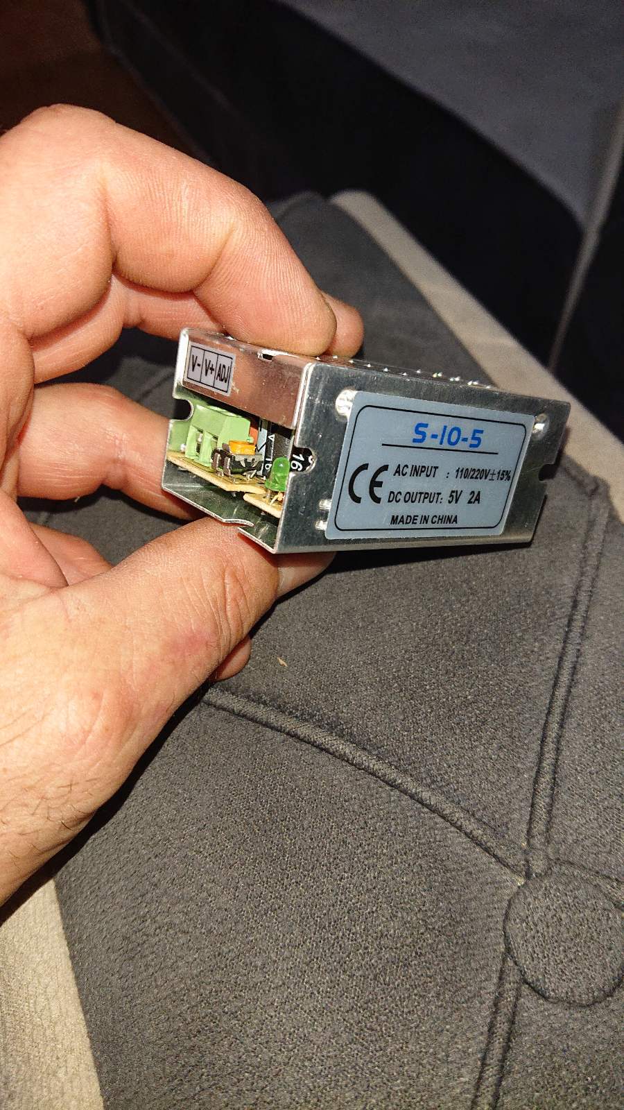

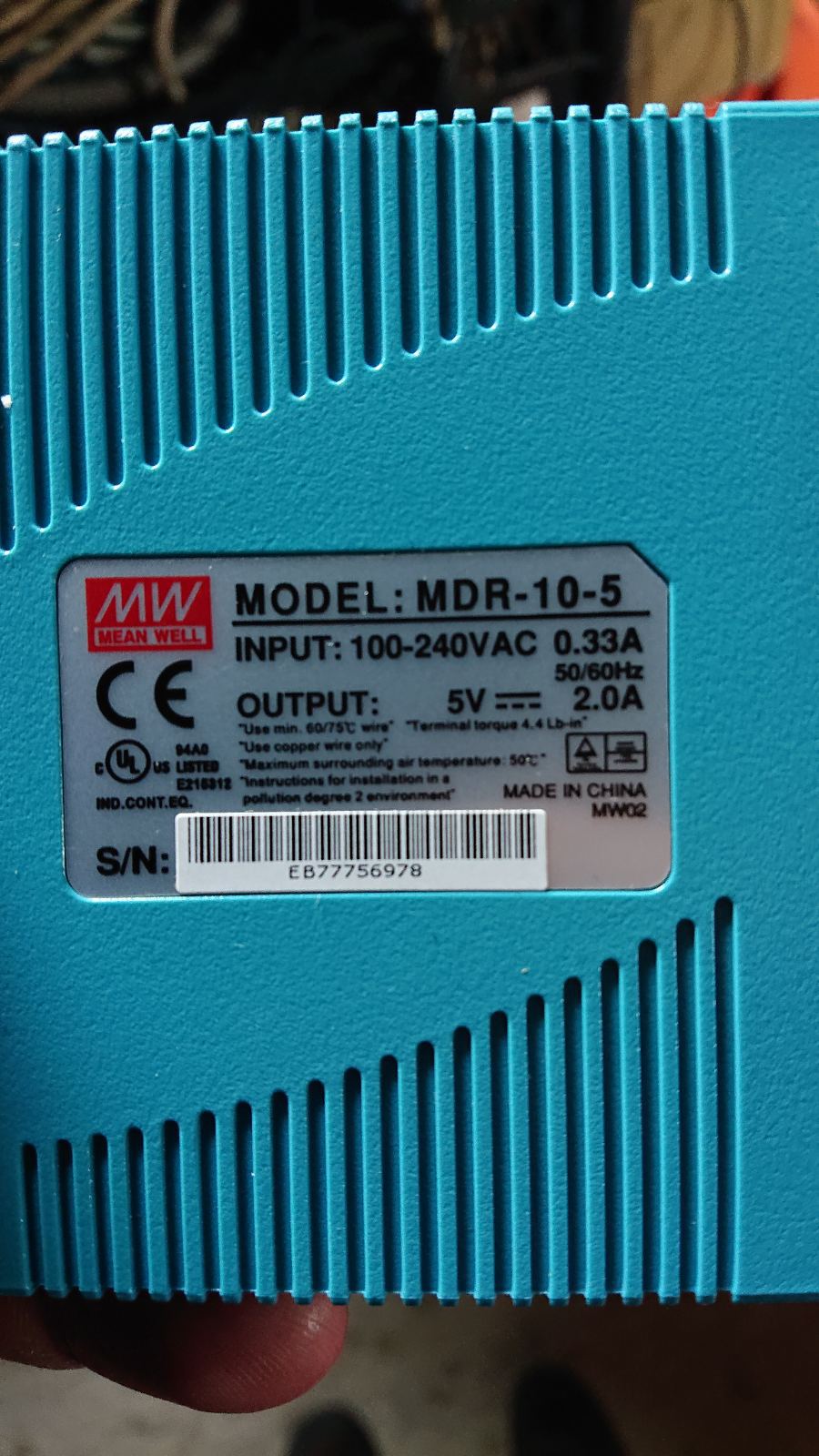

Egy érdekes dolog történt a minap. Egy Arduinoval vezérelt fütés valamitöl megakadt.
Szeptembertöl ment gond nélkül, majd hirtelen a 4x16 LCD displayen csak az elsö meg a 3. sorban világitottak a fehér kockák a betük helyett. A másik 2 sorban meg semmi.
Egy RST az Arduinon nem segitett.
Kivettem a gépből a z Arduinot, ujratöltöttem a kodot ami rendbe tette a vezérlöt.
Elöször fordult velem elö olyasmi, hogy a proci kodja megakad.
Hogyan lehetne ezt megelözni?
A kod nem egyszerü.
Az LCD I2C - keresztül kommunikál.
A két termosztat egy másik porton, de szintén szeria kodon keresztül kommunikál
A beállithato értékeket változás esetén az Eepromba menti.

(#) Bakman válasza Massawa hozzászólására (») Jan 10, 2022 / 1
Áramot kapott a rendszer de a kontroller nem indult el. Ilyenbe belefutottam már, ott egy masszívabb táphiba valahogyan olyan állapotot idézett elő, hogy a kontroller felülírta itt-ott magát, a kiolvasott kód nem egyezett a korábban beletöltöttel.
Minőségi tápegységet kell használni és úgy megírni a kódot, átalakítani a kapcsolást, hogy ne a kontroller tápegységét kapcsolgasd hanem egy bemenetét.

(#) Massawa válasza Massawa hozzászólására (») Jan 10, 2022 /
A táp egy minöségi 5 V-t ado kapcsitáp. Mar vagy egy tucatot épitettem be, soha semmi baj nem volt vele.

(#) Josi777 válasza Massawa hozzászólására (») Jan 11, 2022 / 1
Én hardveres problémára tippelek. Valamilyen tranziens okozhat ilyesmit, a programkód nem igazán tudja magát felülírni. Ugyanis normál esetben a program memóriából mindig csak olvasás történik, annak a tartalomnak a megváltoztatása nem egyszerű feladat. Ha a tárterület túlírásra kerül, maga a programkód attól nem változhat, mivel fizikailag másik területen van. Egy reset-re ilyenkor visszaáll (ezt teszi ugye a watch dog).
