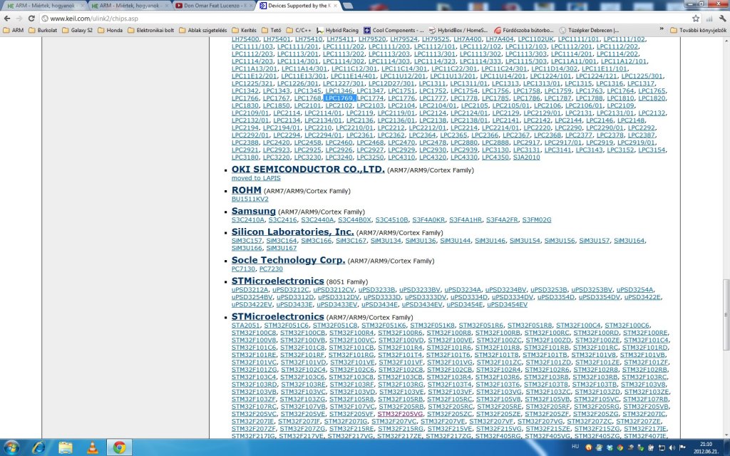

Például az U-link2 által támogatott MCU-k között nem látom az LPC1769-et (az LPC1768-at igen), s sem a Coocox IDE sem a RED Code IDE támogatási listáján nem látom az Ulinket. A Keil meg hobbi célra nem kifizetődő... Ha ilyesmibe kezdenék, valószínűleg az olcsó gyári megoldások (pl. LPC Xpresso, STM32 Discovery, Nutiny SDK) közül választanék először.
Az hogy mi és mennyire van támogatva érdekes dolog.
Utoljára amikor néztem STM32F207 nem volt a listában. Nekem mégis vígan ketyeg... És akkor a 407-ről szó sem esett. Viszont LPC1769 támogatva van, lásd mellékelt kép. Én azt vettem észre hogy aki komolyan fejleszt (cég pl) az a KEIL-t használja, tehát a KEIL-nem engedheti meg magának hogy az ő cucca ne támogassa nagyjából az elsők között azt ami kijön akárkinek is. Hobbi cél: Nos nekem az a véleményem hogy csak hardverért fizetek. Így értettem a megéri-t.

Idézet: Nem tudom, hogy ugyanarról beszélünk-e? Ennek szűkebb a listája. Mondjuk épeszű okot nem látok rá, hogy egy Jtag eszköz miért ne volna jó egy egyébként támogatott gyártmánycsalád fel nem sorolt tagjaihoz. Az is lehet, hogy egy évekkel ezelőtti listát másolgatnak frissités nélkül... „Viszont LPC1769 támogatva van, lásd mellékelt kép.”
