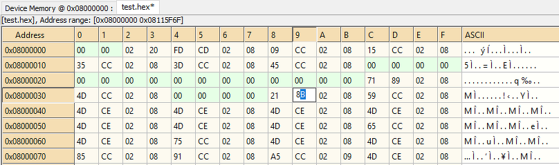

STM32 ST-LINK Utility benyitott hex állományt lehet látni ascii formátumba de nem szerkeszthető ezt mivel tudom megtenni?
Egy firmware nyelvi menüjét szeretném magyar átírni!
(#) Kovidivi válasza edimax0 hozzászólására (») Szept 1, 2018 /
Szerintem hex fájlt nem lehet csak úgy szerkeszteni. Ha át is írod a szövegeket, szerintem nem fog működni a hex felprogramozás után. Vissza kellene fejtened ASM-be, és ott átírni amit akarsz, majd lefordítani. Még ekkor sem 100% a siker, de nagyban növelheted az esélyt, ha minden szöveget ugyanolyan hosszúra fordítasz le, akár szóközzel kibővítve.
(#) edimax0 válasza Kovidivi hozzászólására (») Szept 1, 2018 /
Csak a kitöltési hosszra kell ügyelni szerintem!
Vagy tudsz valami crc jelegű firmware ellenőrzésről stm32 nél?

De, szerkeszthető. Rendszeresen szerkesztem is. A titok az, hogy nem az ASCII, hanem a mellette lévő hexa számokat tudod szerkeszteni.
Ahogy már többen írták, ezzel a módszerrel csak ASCII karaktereket tudsz bevinni, vagyis NINCSENEK magyar ékezetek, valamint minden szöveg hosszának meg kell egyezni az eredeti szöveg hosszával.
