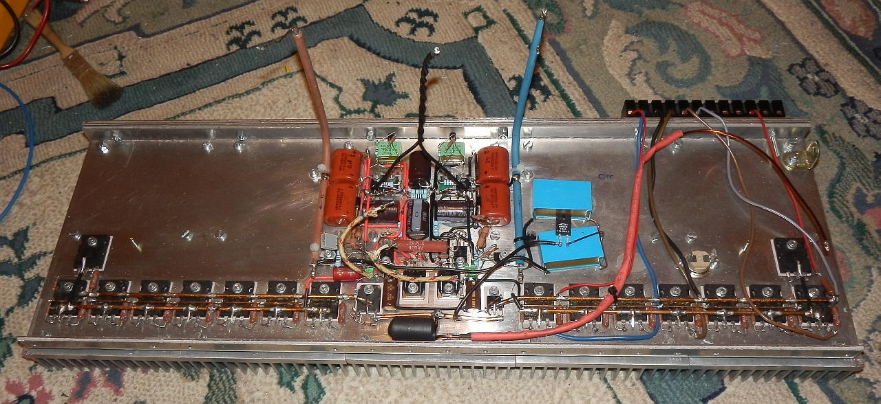

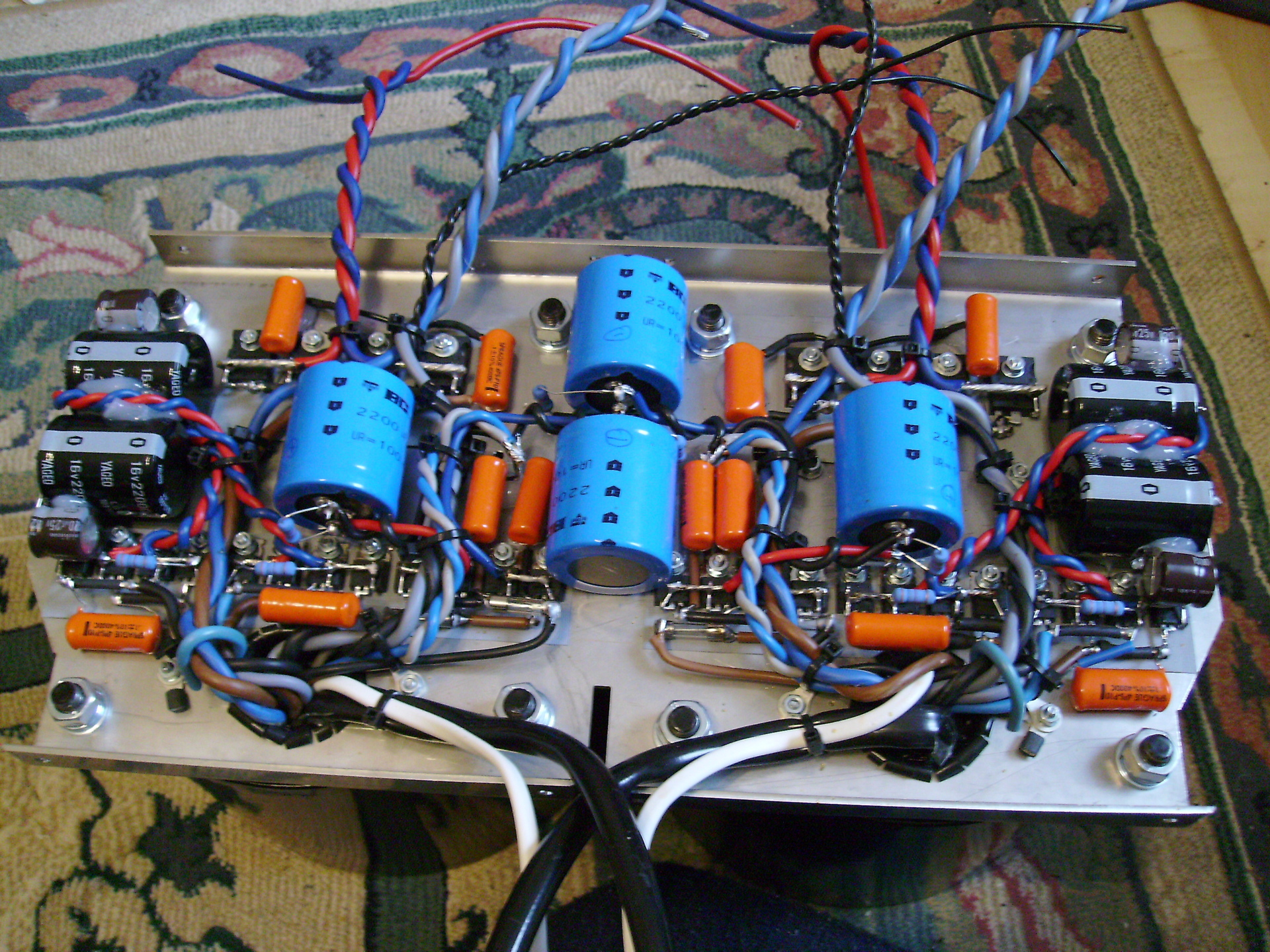

Az előerősítő maga meg egy közepesen sikerült hobbi építésnek tűnik. Az alumínium hűtő lemezek meg valami kármentett hulladékból származhatnak. Karesz 50 sokkal színvonalasabb munkákat tud összerakni. De erre mondta régebben egy kollégám, hogy amíg lócitrom van, addig veréb is van.

Zseniális. Semmi ezüstös ón meg ódák az alkalmazott műveleti erősítőkről és csatolókondikról? És több műanyag van benne, mint egy topmodellben. És sosem láttam ilyen sz.r árnyékolást MC előerősítőn, de lehet, hogy én vagyok tévedésben. A tápegységet még szét lehetett volna szedni, biztosan az is csemege.

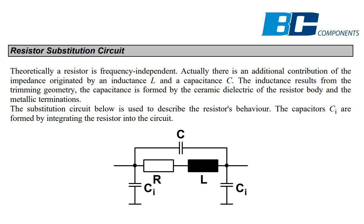

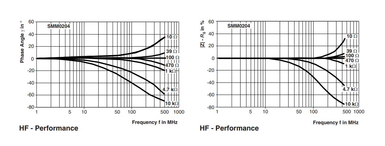

Azon gondolkozott már valaki, hogy a kerámia rúdra gőzölt rétegellenállásoknál spirál köszörüléssel állítják be az ellenállások pontos értékét. Így a MELF, meg MINIMELF esetén is.
Ami önmagában egy parazita induktivitás. Láttam már olyan ellenállást is, ahol ez a spirál 6-8 menetes is volt. Ugyanez egy SMD ellenálláson kevésbé játszik, bár ott meg lézer trimmeléssel dolgoznak.
Ha már gondolkodunk, akkor azt helyettesítő modell, hálózat szintjén tesszük, meg a utánajárunk konkrét típusnak is, esetleg nagyfrekvenciás alkalmazásra szánt HF verziók szükségességének mérlegelése, stb...
https://www.ieee.li/pdf/essay/hf_resistor_application_guide.pdf
Köszi. Erről beszéltem.
Az szépen látszik a görbéken, hogy például egy nagyságrenden belül, ahogyan változik a köszörülés, érték beállítás során az induktív spirál hossza, ( hiszen nem fognak minden értékre más más összetételű ötvözetet használni ) úgy változnak a nagyfrekvenciás tulajdonságok. A hozzászólás módosítva: Dec 18, 2024
