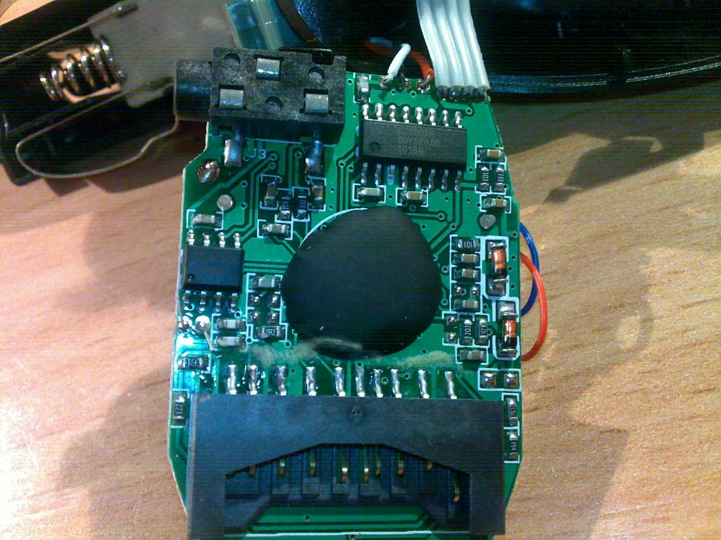

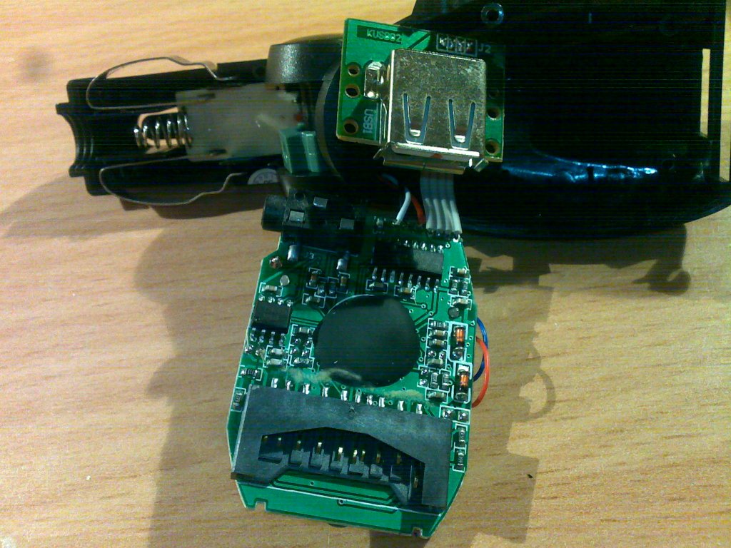

Szétszedtem az FM transmittert. Csatoltam a képeket. Honna lehetne kiindulni?
(#) birs válasza Szebence hozzászólására (») Márc 24, 2012 /
Próbáld megkeresni az ic-k adatlapját, és az alapján talán könnyebb lesz .
(#) Szebence válasza birs hozzászólására (») Márc 24, 2012 /

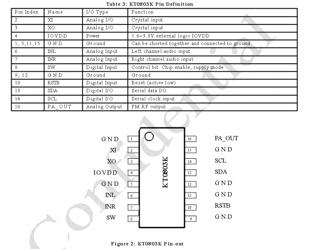

Az egyik IC ez: KT0803K Adatlapja: Bővebben: Link (FM transmitter IC)
A másik IC: T24C02A 10Ws8, ez egy eeprom, gondolom ebben van a kütyü software.
(#) Szebence válasza Szebence hozzászólására (») Márc 24, 2012 /
Az működhet, hogy leforrasztom az IC-t és a 6. és 7. IC lábra menő vezetősávot bekötöm egy előerősítőbe. Az előerősítő kimenete meg menne az autórádióba. Ez működhet így?
(#) sprofan válasza Szebence hozzászólására (») Márc 24, 2012 /
Én nem forraszatnám le, ha nagyon ki akarod likvidálni akkor táp lábat felhajtanám a panelről és úgy kipróbálni mit csinál, ha jó akkor lehet leszedni. Egyébként amit írtál annak működnie kell mert a 6-7 es lábon sima analóg audiónak kell lennie.

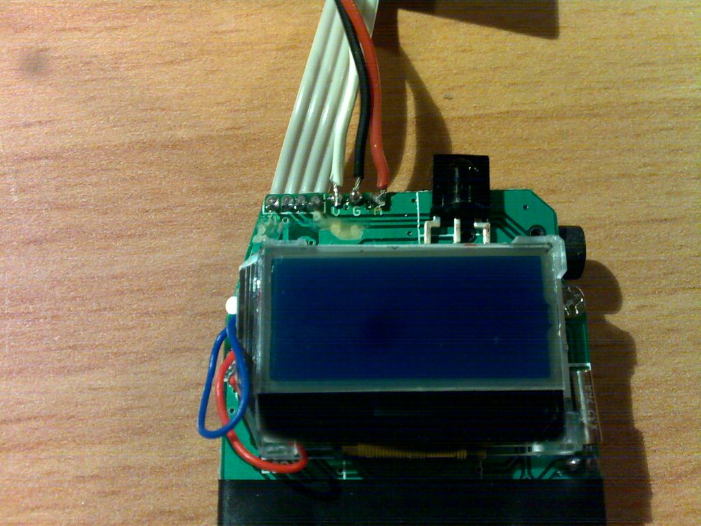

Másik kérdésem az lenne, hogy a fröccsöntött IC alatti részt lefűrészelhetem-e. Nincs szükségem a kártyaolvasóra és csak úgy tudnám elhelyezni az autóban az LCD kijelzőt, ha levágnám a nyák alsó részét.
A túloldalon nyomógombok vannak, amik nélkülözhetők, mert van hozzá távirányító.
Csatoltam egy képet a transmitter túloldaláról.

Ki kel próbálni egy fülhallgatóval vagy egy 0,5W-os hangszróval és kiderül hogy kell-e, de valószínűleg igen. Az hogy levághatod-e az érdekes kérdés. Első ránézésre a 3 alsó gomb minden gond nélkül leszedhető, persze azt az 1-2 vezetősávot és ellenállást akkor légszereléssel át kell kötni de ennyi az egész. Vagyis ennyi lenne ha tudnánk hogy hány réteges a nyák, mert nem biztos hogy csak kettő. A három gomb fölé pedig már nem nagyon mennék mert már túl sok lenne a pótolandó rész.

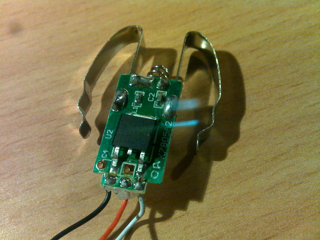

Ma megcsináltam, megszakítottam a jack dugóna két bemenő jelet és az FM transmitter IC lábáról a 6-osat és a 7-eset rákötöttem a jack dugóra. A tápkábelbe belekellett toldanom. Viszntn em működik. Be sem kapcsol, leglaábbis háttérvilágítása sincs az LCD kijelzőnek.
Majd megnézem, hogy miért, nem tudom miért megy 3 vezeték a szivargyújtóról az fm transmitterbe. Egyik GND másik +5V mert 7805-ről jön le, meg van egy harmadik vezeték ami kondenzátoron keresztül van a 12V-ra kötve?

Majd arra is figyelj, hogy KT0803 analóg bemenetei csak 150 kOhm/1pF terhelést adnak az előző fokozat számára. Tehát, ha ide mást forrasztasz, és sokkal jobban terheled, nagyon lecsökkenhet a jelszint.

(#) Novak válasza Szebence hozzászólására (») Márc 27, 2012 /
A harmadik vezeték szolgál antennaként.
(#) Szebence válasza Novak hozzászólására (») Márc 27, 2012 /
De egy kondin keresztül az is a 12V-ra van rákötve.
