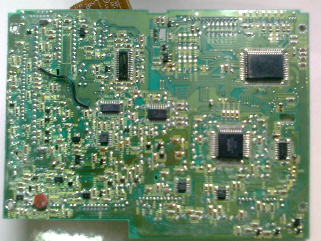

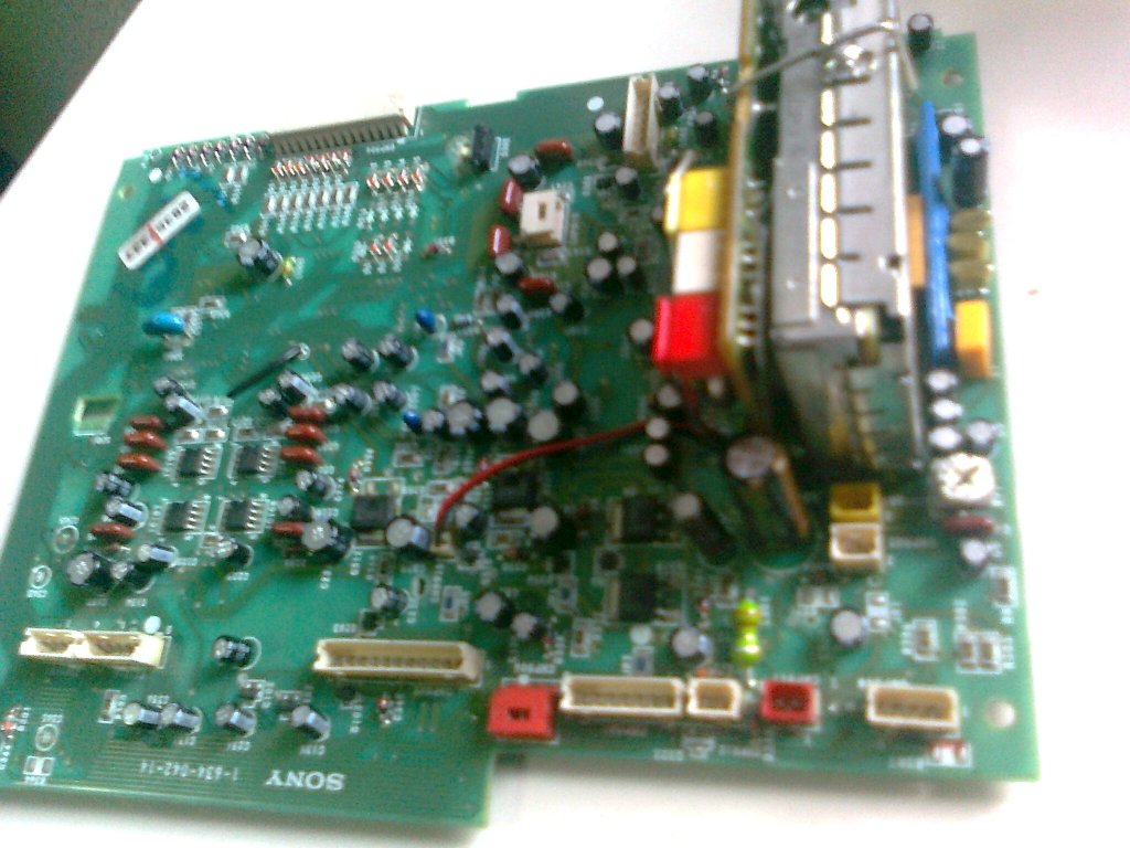

Üdv minden kedves fórumozónak!
A problémám a következő: van egy sony xr 7070 autóradióm már lassan matuzsálem 95' eddig megfelelt csak lassan sorozatosan ment tönkre először a Cd lejátszója igazából csak nem akart beolvasni semmit. Következett a radió. Halk búgás hallatszódott az állomással párhuzamosan.Néha nagyon erősen már nem lehetett hallani semmit csak a zúgást. Érdekes mód már alig talállt állomást is a keresője. Elsőszőr az érintkezőkkel kezdtem majd az antennával de semmi változás.Szétszedtem a rádiót! A cd csatlakozója körül a nyákon megvolt folyva azt ott megtísztitottam majd a tuner felöli részen volt egy 1000µF 16V és egy 100µF 10V elkók amik körül szétfolyva a barna trutymó. Ezeket cseréltem. Megtisztítotttam a nyákokat. Összedobtam és próba. A cd lejátszó beolvasta a lemezt és megszólalt amikor a radión kerezsgéltem már nagyon halkan lehetett hallani azt a búgást a háttérben. Megörült a gyerek! Újra szétszedtem tovább kutatva mi lehet még Kondikat mértem. Olvastam a fórumon h. azt ajánlják cserélni kell a 4.7µF-tól felfelé talállható elkókat mert az igaz h. az utóbbi időben már nem sok állomást fogott meg. Érdekes az hogy amikor újra próbáltam visszatért az a nagy zúgás és nem olvasta be a Cd-t. Az érdekesség kedvéért volt olyan is amikor tisztán szólt a rádió 1percig majd mintha bezavart volna neki valami átment zúgásba.Hát nem sok tapasztalatom van az elektonikában mondhatni kezdő vagyok gyakorlat terén de szeretném megjavítani! Kössz a tippeket és az ötleteket!
(#) titi válasza millermoki hozzászólására (») Okt 24, 2010 /
Nem feltétlen hibás alkatrész okozhatja a problémád, lehet, hogy a forrasztások engedtek el.
Talán érdemes lenne alaposan átnézni, átforrasztani a gyanús részeket.

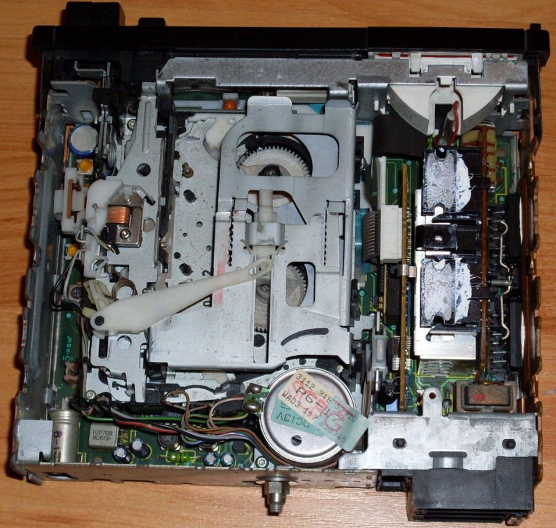

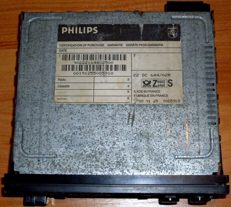

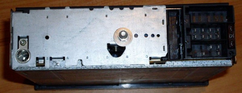

(#) Rafael hozzászólása Nov 2, 2010 /
Van egy Philips 644 -es autórádiós magnóm. Haldoklik és most végre megcsinálnám. Valami miatt már rég elhallgatott a jobb hátsó hangszóró. Aztán később a jobb első követte a példáját, de néha közbe mégis szólt és recsegett. Így maradt a bal első és bal hátsó.
Aztán egy fél éve furcsa játékba kezdett, azaz főként párás, esős időben egyszerűen nem jelenít meg semmit sem a kijelzőjén és hangot sem ad, csupán a narancs színű háttérvilágítás működik és a magnó mechanika. Száraz idő esetén nem volt vele gond, néha még a jobb első hangszóró is csatlakozott a bal oldali társaihoz. Néha pedig amikor bekapcsolt, aztán hozzáértem valamelyik gombhoz, előfordult, hogy elment a kijelző és a hang is és nem jött vissza. / Mint valami kontakt hiba. /
De pár hete abszolút nem hajlandó megjeleníteni semmit sem a kijelzőn és hang sincs. Egyedül hangerőt tekergetve halkan a jobb első hangszóró pattanik illetve sistereg és narancs a háttér a kijelzőn és belül.
/ Megjegyzés: nem jó állapotúak a hátsó hangszórók, és kábelezés sem a legszebb "szigszalagos" megoldás./
Szerintetek hol keressem a hibát?

(#) millermoki válasza titi hozzászólására (») Nov 10, 2010 /
Köszi az ötletet! Meglett a baja: 2.2µF 50V Elko csere orvosolta a problémát közvetlenül a tuner mellett. üdv!
(#) Rafael válasza Rafael hozzászólására (») Nov 11, 2010 /
Tényleg nincsen semmi öteletetek, hogy mi okozhatja a kijelző+hang véletlenszerű működését?
Vagy ennyire komoly lenne ez a cucc?
(#) titi válasza Rafael hozzászólására (») Nov 11, 2010 /
Nem sok mindent látni a képekből...
Az érdekes inkább a panel lenne, nem a külseje, meg az eleje. Még a mechanika se lényeg.
De mindenesetre az látszik, hogy nem mai darab, így talán neked is érdemes lenne először a forrasztásokat átnézni...
