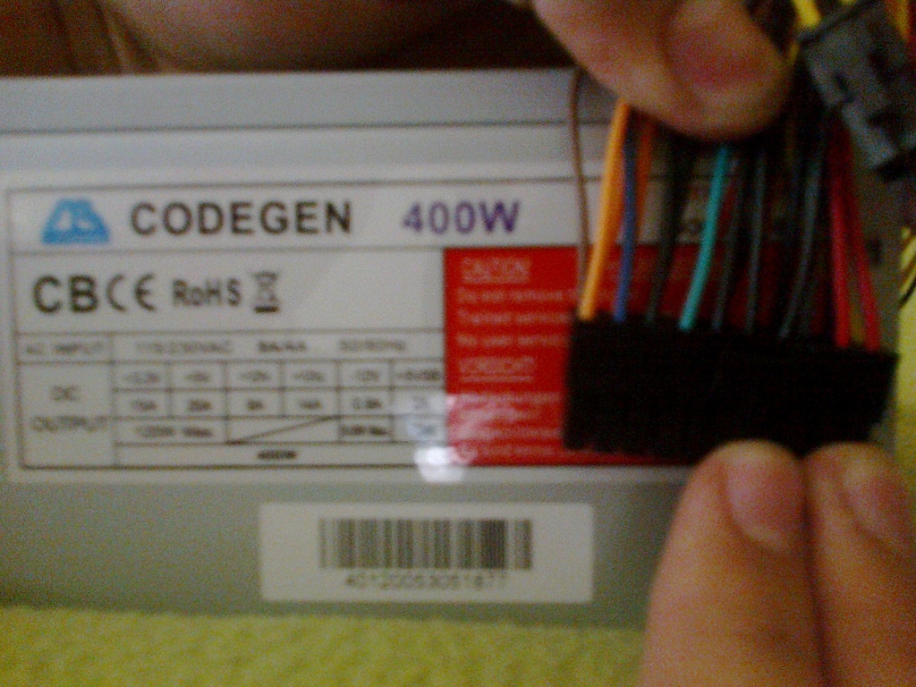

(#) dannu hozzászólása Okt 1, 2012 /
Hali van egy 350w autós erősítőm és egy 400w pc táp egységem elfogja bírni ? Ha igen hogyan és mit kell bekötni azt tudom hogy a tápegység fekete és a sárga a - és + az autós erősítőre rá van írva : b+(gondolom ez a pozitív) rem <-ez nem tudom mi és a gnd <- gondolom ez a negatív .
Na a táp egységet hogy kell be indítani mert itt több fekete is van vagy mind1 csak a zöld és egy fekete legyen össze zárva . Itt egy kép a táp egységről Ilyen erősítőm van sal rx-12 a 350w

(#) kadarist válasza dannu hozzászólására (») Okt 1, 2012 /
A "REM"-re és a "B+"-ra is kösd rá a +12V-ot. A tápegység leadja a 12V-ot?
(#) dannu válasza kadarist hozzászólására (») Okt 1, 2012 /
Igen mert felpörög a venti . Így jó lesz tuti ? 350w erősítőhöz elég a 400w táp ?
A hozzászólás módosítva: Okt 1, 2012
Akkor kapcsol be az erősítő, ha a távkapcsoló (remote, REM) bemenetre tápfeszültséget kapcsolsz. Egy ekkora erősítőhöz kevés lesz a 400W-os tápegység, ráadásuk ez a 400W a táp összteljesítménye, ennél kevesebbet tud a 12V-os ágon szolgáltatni. De egy halkabb üzemi próbához elég lesz.
(#) dannu válasza kadarist hozzászólására (») Okt 2, 2012 /
Működik egészen jól sőt Még is mekkora táp kellene hozzá mert olvastam valahol hogy 550w tápot használ egy 720w erősítőhöz.
