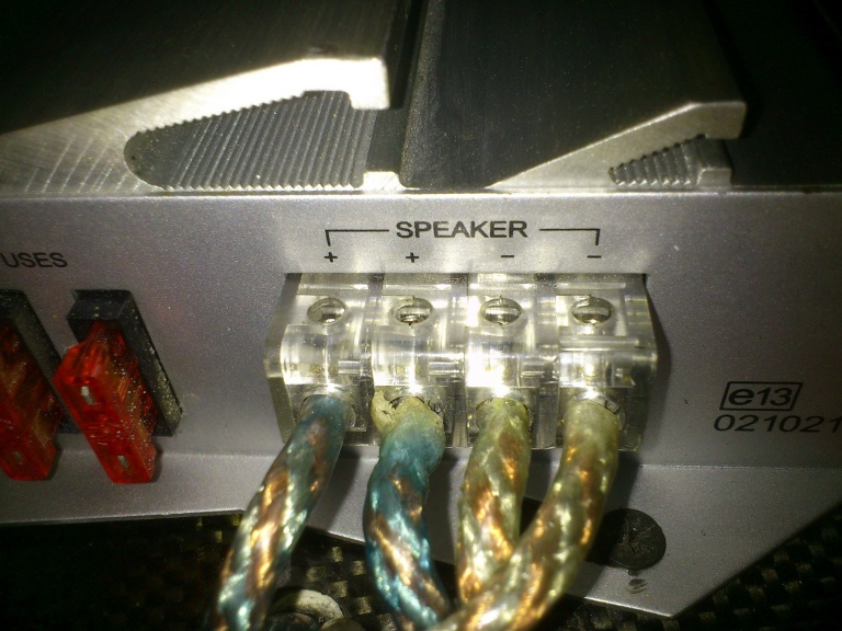

Itt a kép róla.2db Mac Absolute 304 nyomó van rákötve,mind a 2 4Ohmos.Autóhifi studio kötötte.A kábelek végei cinelve vannak.semmiféle saru nincs rajtuk.

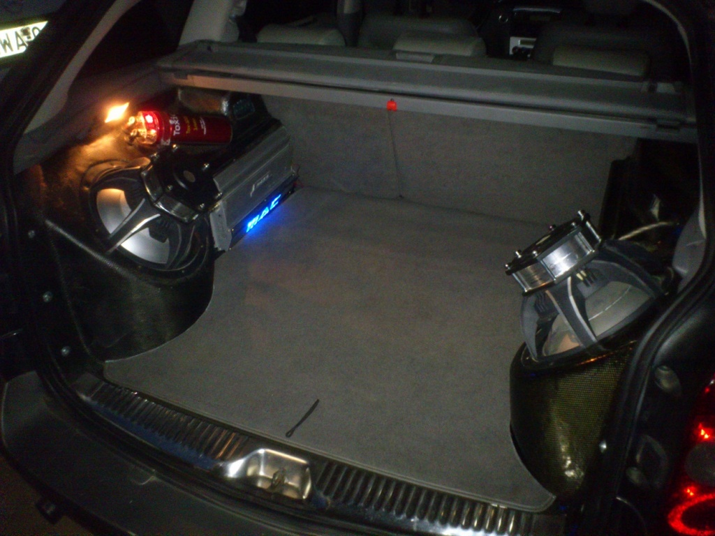

Amúgy így néz ki komplett.A plexi megvilágítása topicban írtam hogyan lenne érdemes megoldani hogy szépen világítson a Mac Audio szöveg,persze a plexit a jobb oldali panelbe építeném.Úgy gondoltam hogy a hosszabbik oldalakon 3-3db led,rövidebbeken 2-2db.Ennyi ledhez milyen ellenállásokat ajánlanátok hogy szép erősen világítson,és milyen ledeket?Sorosan vagy párhuzamosan kössem?Szivargyújtó 12V-jához kötve.

Ez simán kettőzött kivezetés, magyarán párhuzamba van így kötve. Felülről meg csavaros rögzítés van gondolom. Azért van elforrasztva a vége, mert az a legegyszerűbb, legolcsóbb megoldás. Az érvéghüvely, vagy a esetleg a csapos tüske a korrekt.

Aha,értem.Köszi szépen a választ.Akkor így jelenleg hány ohmal van terhelve az erősítőm?2x4 Ohmos nyomó.2 Ohm?

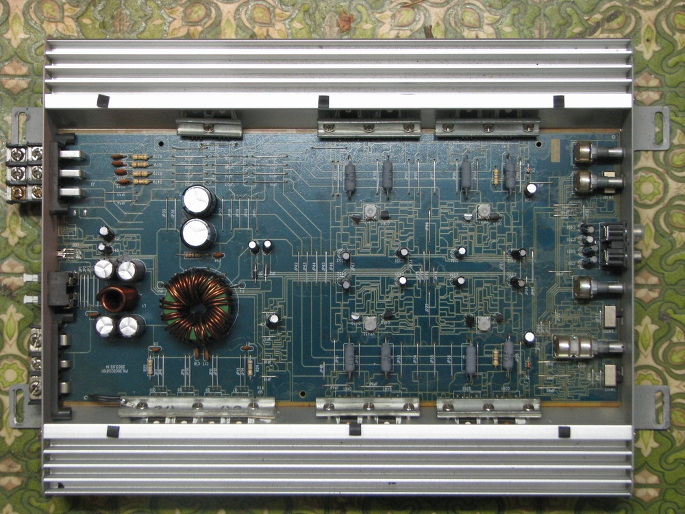

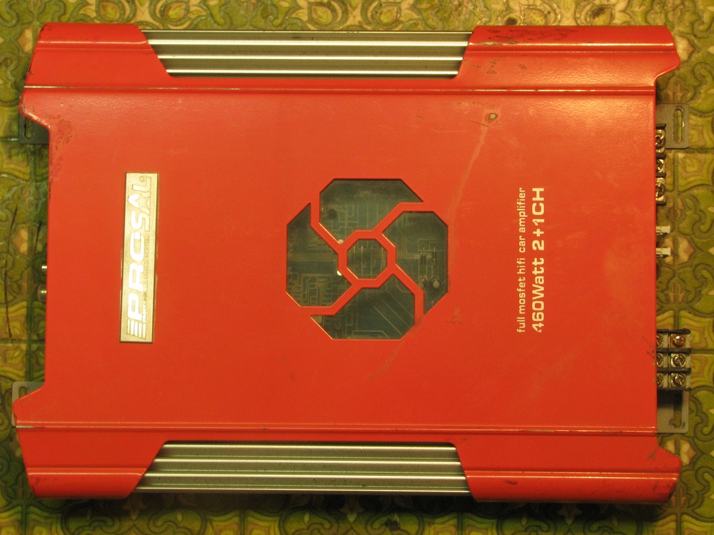

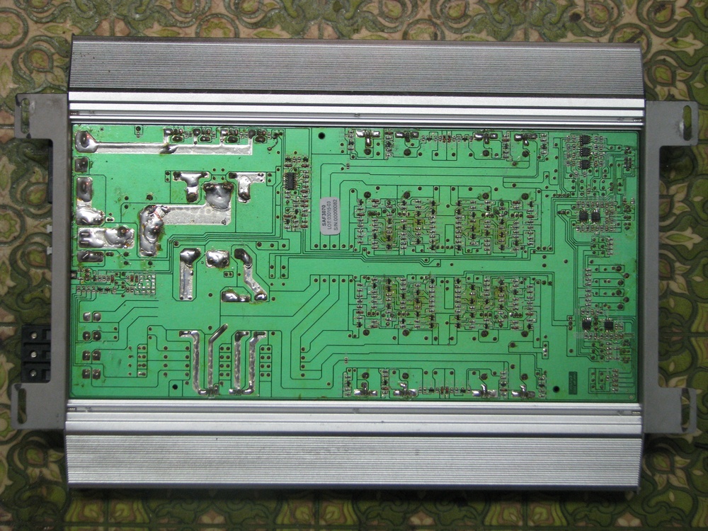

Próbálnék életre kelteni egy Pro sal 240 W 2/1 erősítőt (belül ezt találtam: sal saf 3070). Bekapcsolás után 4 - 5 mp múlva zöldre vált a led, a jobb és bal oldal tisztán szól. Igaz, csak 100/150W-os szobai hangfalakkal tudom most óvatosan próbálni! A basszus csatorna hangereje/tónusa szabályozható, de nagyon nagyon halk. Nem látszanak égésnyomok, éppen csak langyos a nyák közepén néhány smd tranzisztor. Nincs kapcsolási rajzom. Merre induljak, mit ellenőrizzek? Köszönöm a tanácsokat!
Ez az erősítő a sub kimenetén nem küld ki csak 180Hz alatti hangokat. Nem szól szélessávban. Ha te sima zenét hallgattál volna rajta, akkor tűnhetett úgy, hogy halkabb (Ha éppen nem voltak olyan mélyek.
Itt egy kép a kezelőszervekről. A neten találtam. Bővebben: Link
Asztali DVD-ről ment. Az egyik oldal hangfalát használtam ekkor a teszthez. Ez a sub csatorna annyira halk, hogy a másik hangfalat - csatornát - teljesen lehalkítottam, majd le is kötöttem. Ilyenkor, ebben a "csendben" - a teljesen felcsavart hangerőnél - hallatszik, hogy egyáltalán ott van a zene csak mély tartalma. Most észlelni, hogy szabályozható a mély hangszíne. Észre vehető az ide tartozó kapcsolók váltása is.

Értem. Akkor kiderült, hogy az előfok jó. A végfokkal lehet valami, de nem tudom így látatlanba, hogy mi. Kezdj el méregetni hátha észre veszel valamit.

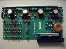

Hello!Lenne nekem egy nagyon régi autós erősítőm amit nemrég kaptam a típusa:jbl coffre D85
a képek a belsejéről és a külsejéről az lenne vele a bajom hogy nem tudom mit hova vagy hogy adjak neki Köszönöm
