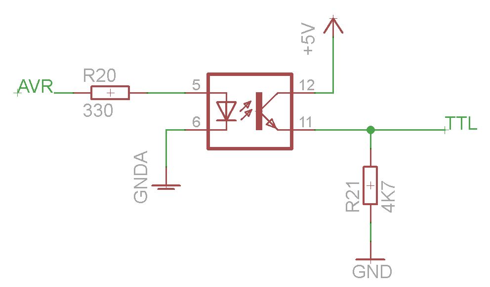

Avr-el vezérelnék egy TTL jeleket váró eszközt, de le kell választanom optocsatolóval. Jó az elgondolásom ? ( mellékelt ) A másik pedig hogy Pwm vezérelnék is opton keresztül, mekkora frekvenciáig oldható ez meg ? Korlátoz valamennyire az opto ? Én KHz-es tartományban gondolkozom. Köszi
Picit átollóztam, én így csinálnám...
Az opto bal oldala, vagyis a led meghajtása szerintem teljesen mindegy. Lehet hogy tévedek, de akkor elmondod miért jobb így ?
Amúgy meg logikai magas szinttel kellene kapcsolnom a ledet, azt így pedig nemtudom. A tranyós részt megintcsak nem értem, mert így alap ( vagyis nem vezérelt ) esetben logikai magas szintet kap a ttl eszköz, nekem pedig alacsonyat kellene, ezert gondoltam az általam rajzolt megoldásra. De érdekelne hogy szerinted miért jobb így. Köszi szerk: Ja most hogy mégegyszer átgondoltam a rajzod, értem hogy itt hogy megy a vezérlés,és ez így jó is nekem, már csak azt nem értem hogy ez miért jobb. |
