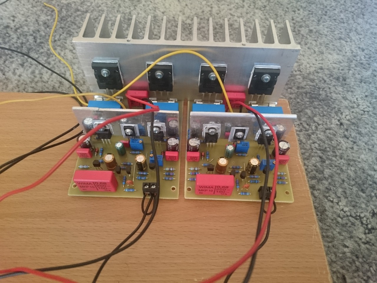

(#) Bojtossapka hozzászólása Jún 1, 2018 /
Sziasztok, egy kis segítségre lenne szükségem.
Után építettem a B5 erősítőt, elsőre ment is az élesztés, nagyon szép hangja van, viszont van egy alapzaja, sistergés/szélfújás jellegű. Ha a bemenetet a földre húzom és rátapadok a hangszóróra, akkor épphogy hallom, viszont, ha bármit a bemenetre kötök (PC, teló BT füles) akkor elég hangos 2-3m távolságból is hallható. Gondoltam hátha összeszed valami a levegőből, de fémdobozolás után is megmaradt a jelenség. Ha lekapcsolom a tápot pár másodpercig még tartják a kondik, akkor sem szűnik meg a jelenség (így a tápot kizárnám). Mindkét oldal ua-t produkálja. Van bármi ötletetek mi lehet a probléma?
Leírom milyen alkatrészeket használok és miket változtattam + csatolok pár képet, hátha segít. KD Mester féle NYÁK-ot kicsit átterveztem, így a két erősítő elfér a Lomexben kapható 16 centis bordán. 200VA 2x24V-os trafót használok, amit 2x10000µF-os G-LUXON kondi simít 2x1µF-os REMIX-ekkel karöltve. BC tranyók Fairchild, MPSA-k ismeretlen HEstoreosak, BD és TIP-ek ST gyártmányúak, MJL-ek pedig ONS, elkó kondik pedig nichicon.
A Zener diódák előfeszítő ellenállásait módosítottam 4,7K-ról 4,3K-ra a +-35V-hoz.
(#) reloop válasza Bojtossapka hozzászólására (») Jún 1, 2018 /
Szia! A jel-zaj viszonyt azzal javítanám, hogy hangerőszabályzó potenciométert tennék a bemenetre, például 10 k logaritmikust és a jelforrásokat maximális hangerőre venném a belső szabályzójukkal. Szerintem a jelforrások kimeneti erősítőinek zaját hallod.

(#) Bojtossapka válasza reloop hozzászólására (») Jún 5, 2018 /
Először én is arra gondoltam, hogy a jelforrásokat hallom, hiszen ha maxra tekerek bármilyen erősítőt azokban is hallani a "sssss" hangot, de nem ennyire mint ebben. Amint írtam, ha földre van zárva akkor is hallani, csak halkan.
Bekerült menet közben egy 50K-s poti és be is lett szépen dobozolva. Jelenleg ott tart a dolog, hogy a "sss" most állandó hangerejű bárhová csavarom a potméter és a hangereje kb a fele lehet mint korábban.
(#) Bojtossapka válasza mek-elek hozzászólására (») Jún 5, 2018 /
Kapni fog dupla gretzet, mert mindenki ezzel jön. Közben már rendesen csillagpontosítva lett a dolog (legalábbis szerintem) és minden aminek a földhöz köze van a kondenzátorok alatt találkozik, ahol 7 kábel van összesodorva és beforrasztva ( bal erősítő, jobb erősítő, bal hangszóró, jobb hangszóró, poti ház, doboz és a trafó középága [amit én kötöttem össze])
Amint lesz fejlemény jelzem a változást és persze képek is lesznek.
(#) reloop válasza Bojtossapka hozzászólására (») Jún 5, 2018 /
Szépen bedobozoltad!
A dupla graezt-ért ne törd a kezed-lábad, ott van jelentősége, ahol a két szekunder nem teljesen egyforma. Amúgy brummos az erősítő, hogy piszkálni akarod? Kritika inkább a tápszűrő panelt illetné ha ilyen gondod lenne.
Ilyen makacs sustorgás leggyakoribb oka a marató, és/vagy az ónadalék elégtelen lemosása. Ezek nálad megvoltak kellő alapossággal?

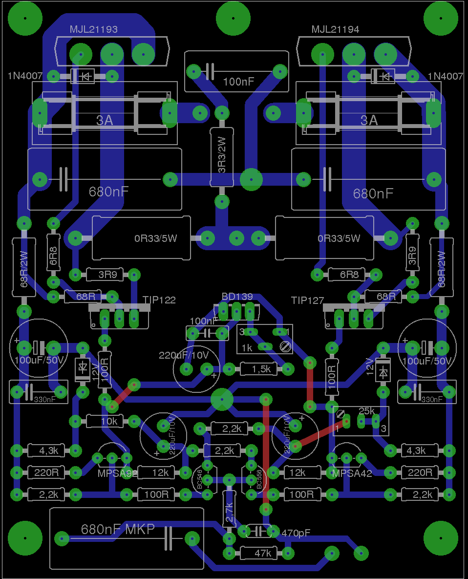

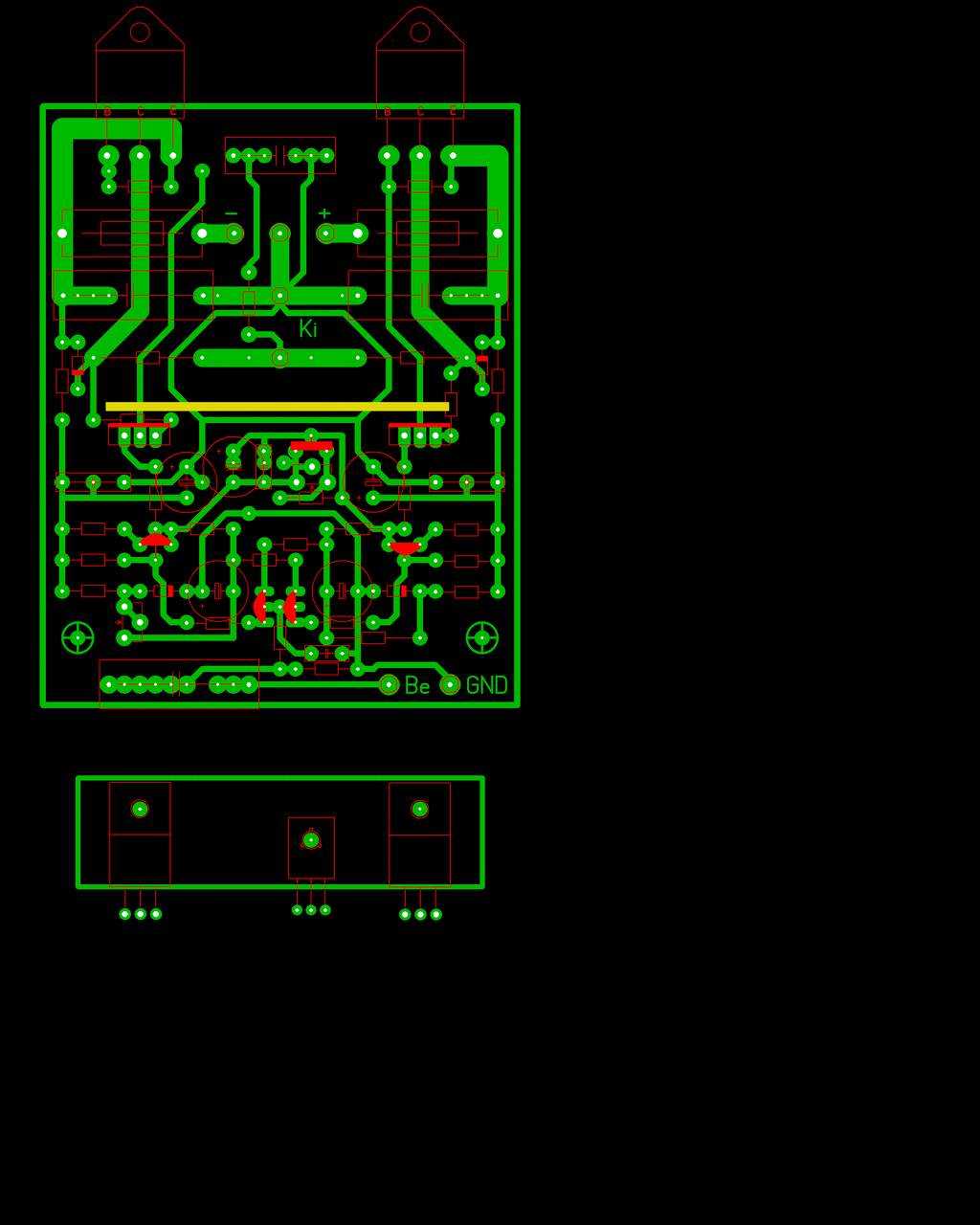

(#) gordonfreemN válasza Bojtossapka hozzászólására (») Jún 5, 2018 /
Kérdezem, hogy nem-e az a gond, hogy a cikkeknél lévő két kapcsolás eltér a kimenetnél rajzolt 680nF-ok szűrésében?
A felső rajzon nincs GND-n a 3.3R + kondi szűrőtag.
(#) Bojtossapka válasza gordonfreemN hozzászólására (») Jún 5, 2018 /
Azért tér el, mert ez nem dual mono, egy tápról járatom, a B5.zip-ből néztem ki, de megsúgom, hogy amikor csak egy oldalt teszteltem azt is hozzákötöttem a csillagponthoz, ezért is van ott egy nem használt bekötés, így később átalakítható dual mono kivitelűre.
Csatolom az eredeti dual és single kiviteleket, láthatod, hogy az enyém a single.GIF-re hasonlít, remélem nem kapok érte copyright strike-ot.
