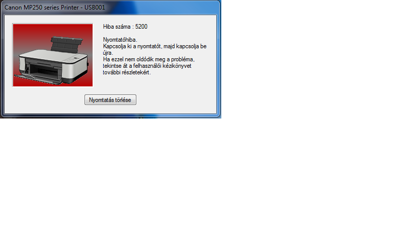

(#) Syssye hozzászólása Jún 26, 2012 /
A problémám a következő lenne: adott egy Canon Pixma MP 250-es multifunkciós nyomtató. KB. 3 éves, eddig semmi probléma nem volt nyomtatott szépen, viszont most begyűri a lapokat a lapadagoló nyögvenyelősen adagolna de persze begyűri a lapot, majd jön egy hiba üzenet, hogy 5200 hibakód azaz P08 ami megjelenik a led kijelzőn. Persze a kézikönyvben sem találtam semmit és a neten sem.
Aki találkozott már ilyennel az legyen kedves megírni mi ez és mi a megoldás rá.
Előre is köszi a válaszokat!
(#) AknaS válasza Syssye hozzászólására (») Jún 26, 2012 /
Azt hiszem ez az.
http://www.youtube.com/watch?v=ak9To9mLIa8
Make sure the printer іѕ turned οff, but plugged in.
Press thĐľ button STOP / RESET Đ°nd hold, thĐľn press Đ°nd hold thĐľ POWER button.
POWER button іѕ pressed, release thе STOP / RESET, thеn press thе STOP / RESET 2 times іn a state οf thе power button іѕ pressed.
Release both buttons simultaneously.
Thе printer wіll proceed іn a whіlе (a whіlе), thеn thе LCD panel wіll ѕhοw thе number zero (0)
Press thе power button, thеn thе printer wіll die.
Press thе power button again, thеn thе printer wіll bе lit аnd equipped fοr υѕе
