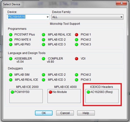

(#) kissi válasza messer hozzászólására (») Dec 23, 2012 /
Ha az MPLAB-ban kiválasztod a PIC-et, akkor is írja ...!
Steve
A hozzászólás módosítva: Dec 23, 2012
(#) messer válasza kissi hozzászólására (») Dec 24, 2012 /
Azt nem írja, hogy kell-e hozzá header vagy nem.
(#) kissi válasza messer hozzászólására (») Dec 24, 2012 /
Szerinted itt mire gondol ?! Kellemes ünnepeket !

(#) messer válasza kissi hozzászólására (») Dec 25, 2012 /
Köszönöm, neked is kellemes ünnepeket kívánok. Megértem ám kioktató animáció nélkül is
Amúgy köszönöm valóban elkerülte a figyelmemet ezen kicsi ablak tartalma.
