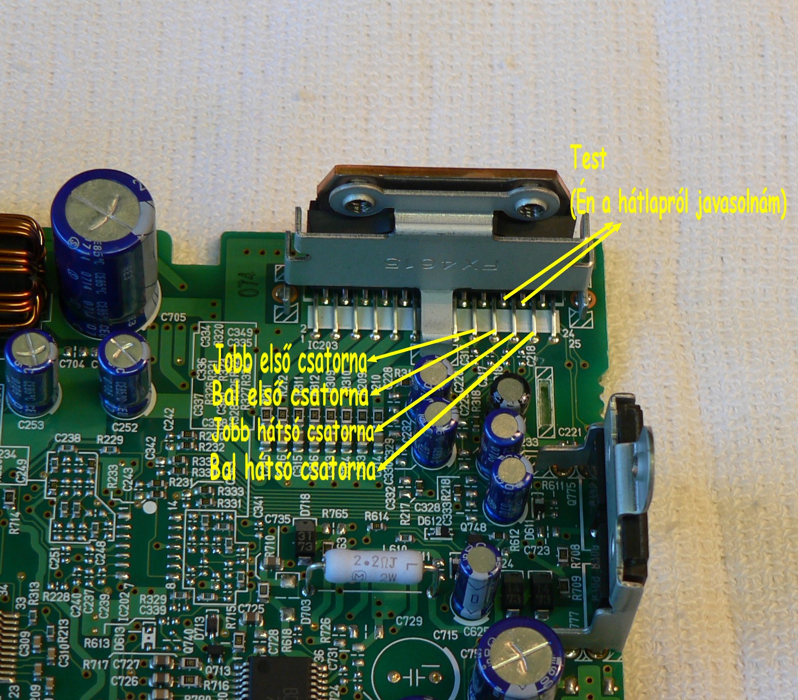

(#) dudikof válasza dudikof hozzászólására (») Jún 9, 2008 /
Azt már tudom, hogy hogyan csináljak kimenetet az erősítőnek.
A rádió végfok ic bemenetét csapolom meg:

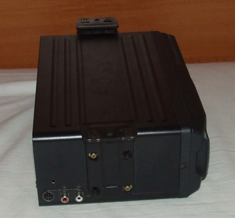

(#) magam hozzászólása Nov 1, 2010 /
Üdv mindenkinek!
Valaki tudna nekem segíteni:?
Volna egy SONY CDX-605 ös cd tárom magazin is van benne az oldalán analóg kimenet és egy igen érdekes csatlakozó elszeretném valahogyan indítani de az a baj hogy nem találok hozzá olyan bekötést.
Help! :help:
(#) vistalive válasza magam hozzászólására (») Nov 1, 2010 /
szia kell a cdtárhoz 1 cd tár vezérlös fejegység
(#) vistalive válasza magam hozzászólására (») Nov 2, 2010 /
szia 1 linkLink másodikLink ez is jo hozzá
