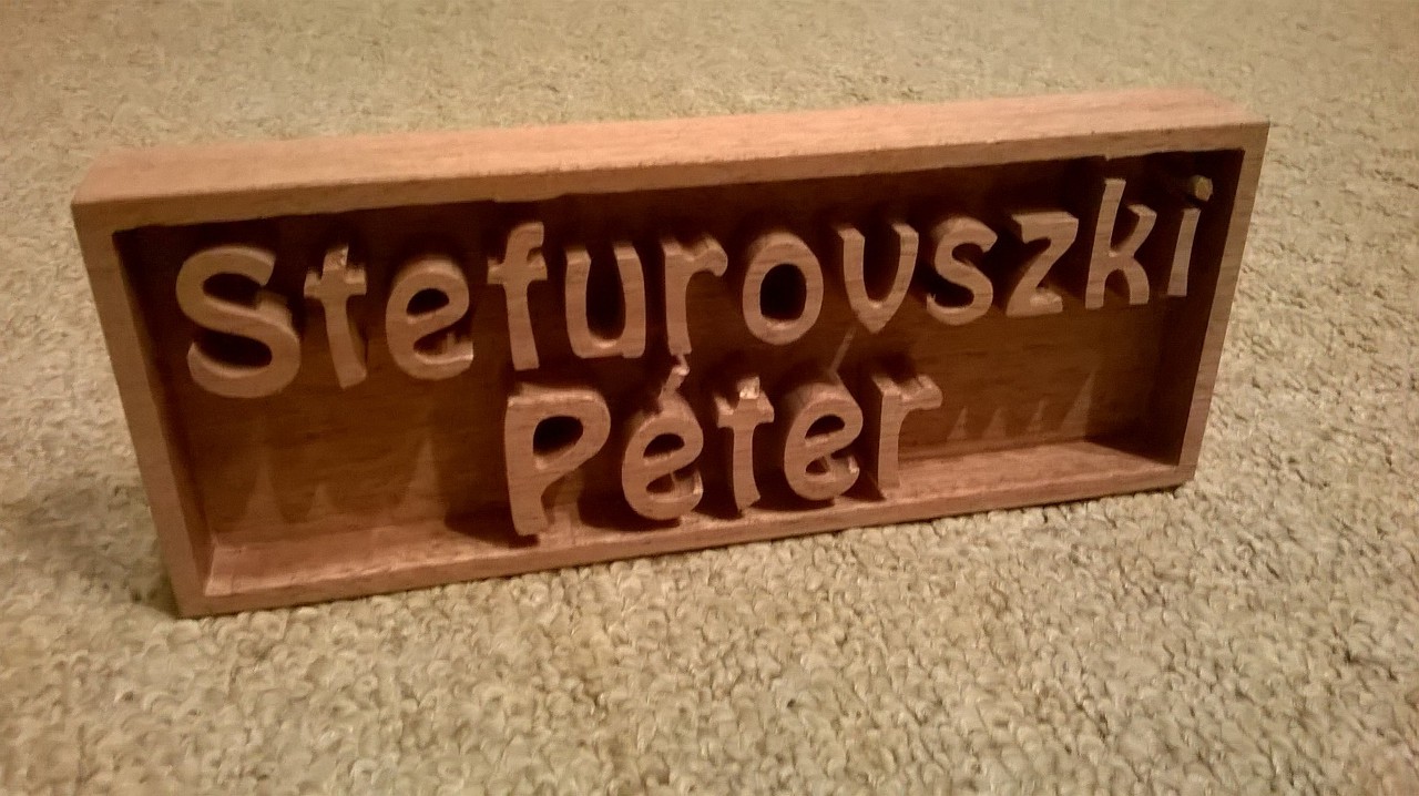

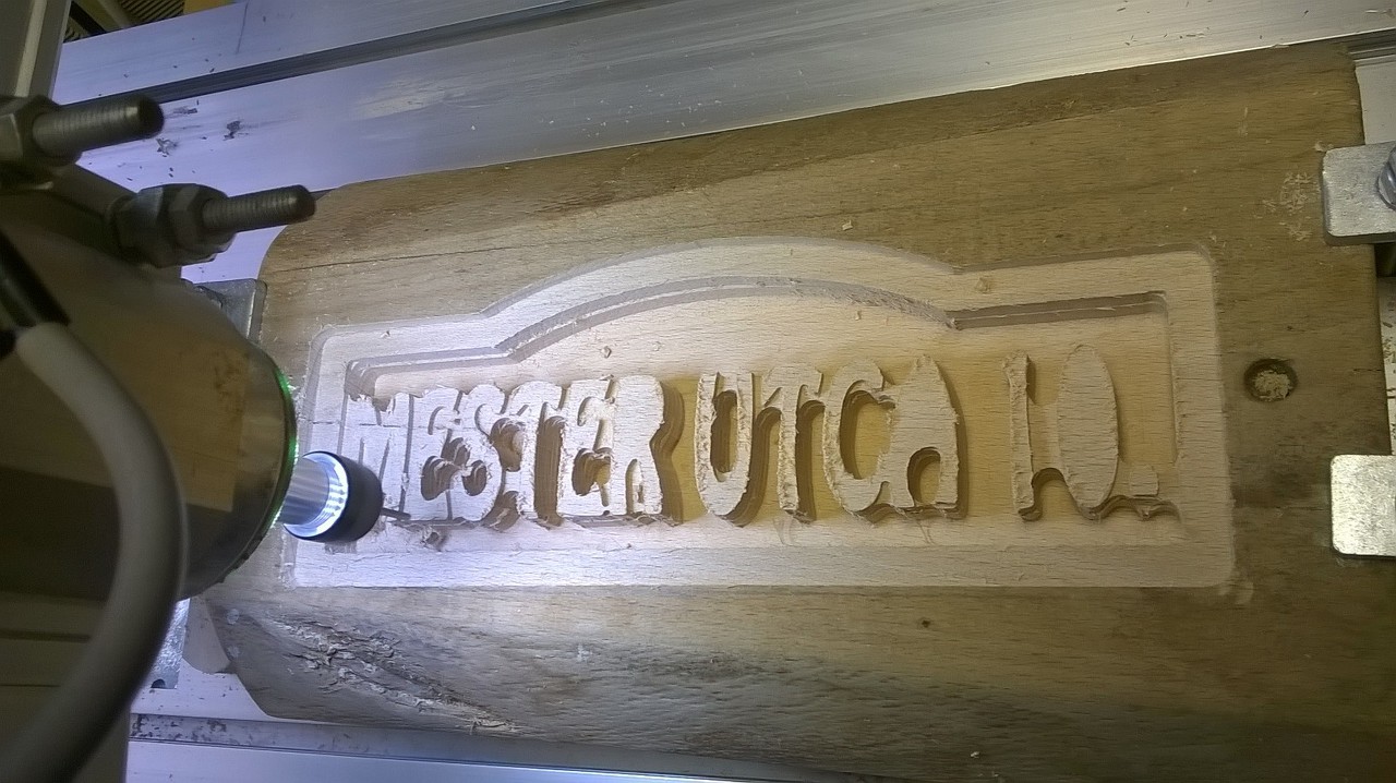

(#) StefuPeti hozzászólása Máj 4, 2015 / 1
Sziasztok. A tegnapi napom "termése".

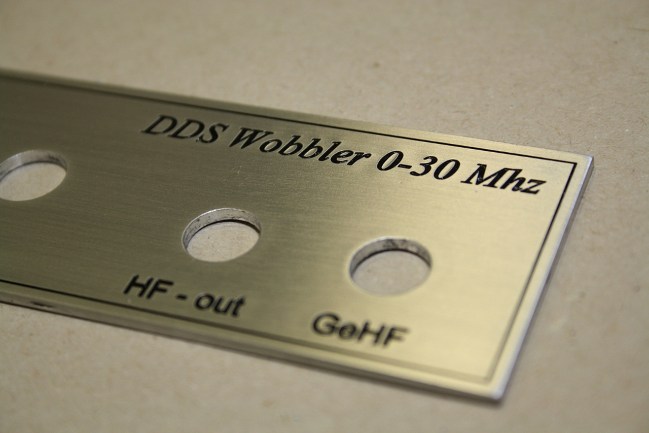

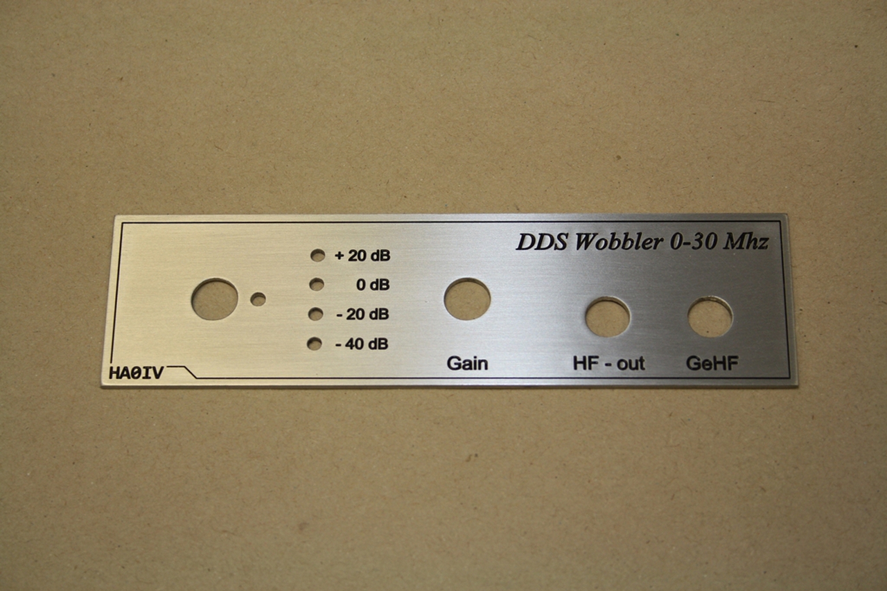

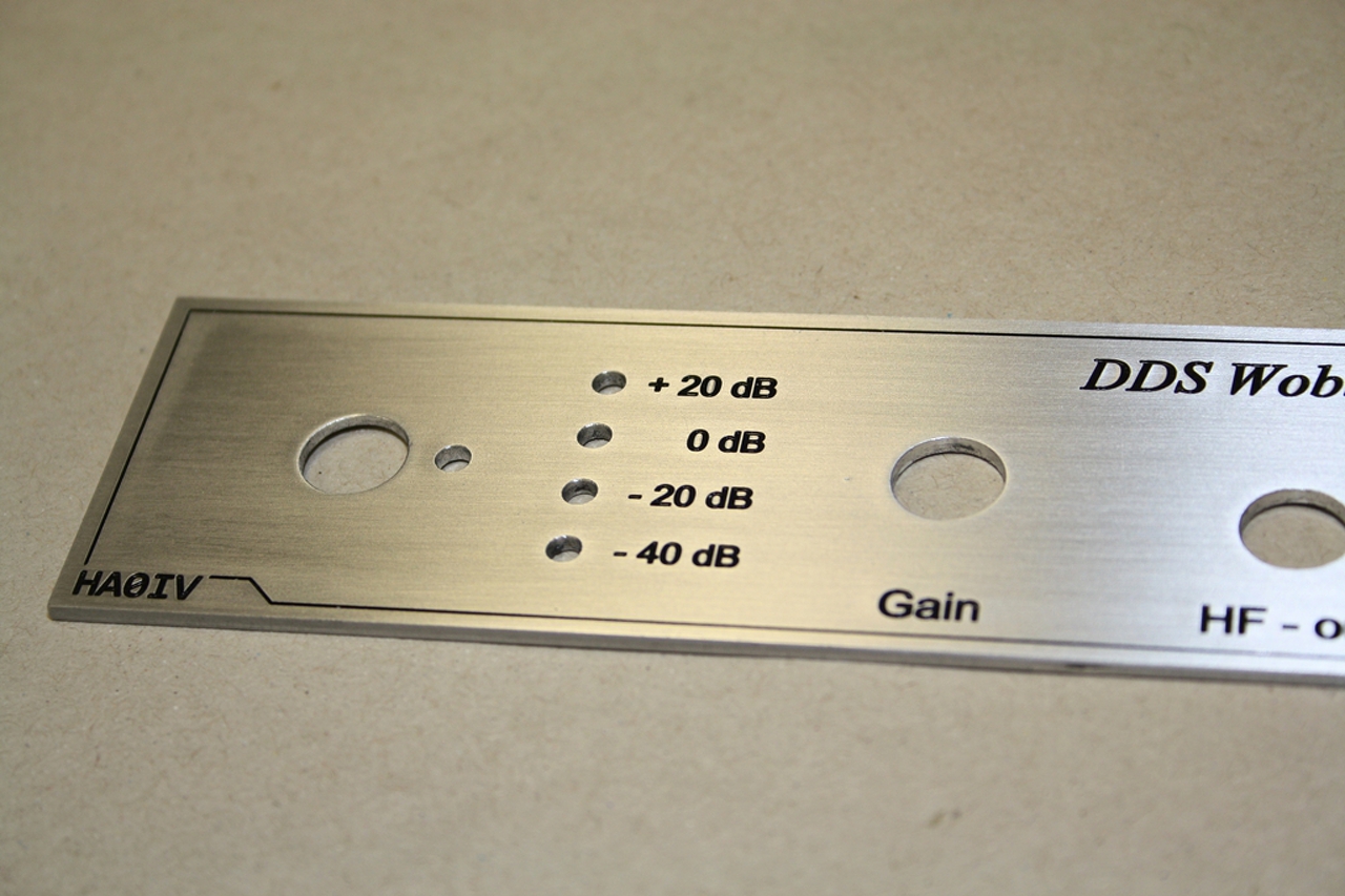

(#) Zoli_bácsi hozzászólása Máj 13, 2015 / 4
Legutóbb előlapot készítettem. 2mm-es alu lemez, ötvözet. 1/8"-os 4 élű maró, 600mm/perc előtolás, 0,2mm fogásmélység. A gravír 20x0,2-es egyélű tű.
A hozzászólás módosítva: Máj 13, 2015
(#) Chipmunk1960 válasza Zoli_bácsi hozzászólására (») Máj 13, 2015 /
Szia, Ez egyenesen gyönyörű lett!! Mint a gyári.
(#) GPeti1977 válasza Zoli_bácsi hozzászólására (») Máj 13, 2015 /
A felirat mitől lesz fekete?
(#) qvasz2 válasza GPeti1977 hozzászólására (») Máj 13, 2015 /
Úgy hívják, hogy festék
(#) guliver83 válasza GPeti1977 hozzászólására (») Máj 13, 2015 /
Annyira rossz volt a maró hegye, hogy megégette az alut!
Ezt szándékosan csinálta így, hogy ne keljen festeni!

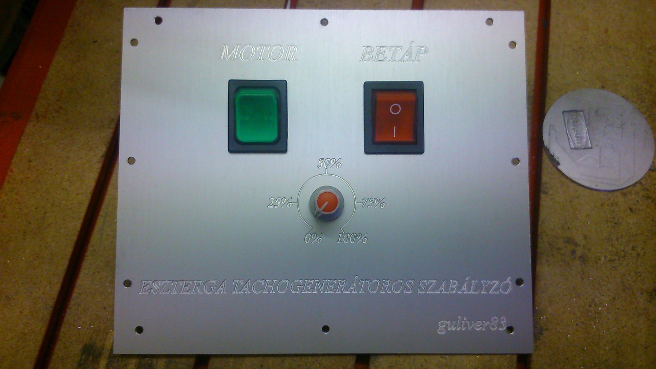

(#) guliver83 hozzászólása Máj 13, 2015 /
Ha tudom, hogy ilyen fekete felíratott lehet csinálni egy életlen maróval én is így csinálom!
A fotó nem a legjobban sikerül !
(#) emmzolee válasza Zoli_bácsi hozzászólására (») Máj 13, 2015 /
Hello.
Már én is nézegettem a 4 élű marókat, de eddig nem vettem. Milyennek találod? nem ég bele az alumínium?
Azt írd meg légyszi, hogy mekkora fordulattal készítetted. Ez lemaradt. Ebből lehetne tudni, hogy mekkora a forgácsod.
Kenés volt?
A fekete szint, hogy csináltad? Festék csöpögtetéssel? Milyen festék?
Jó erről olvasgatni, hogy másnak mi a kitaposott ösvény.
(#) Zoli_bácsi válasza emmzolee hozzászólására (») Máj 13, 2015 /
A gravír esetén 18-20.000 a fordulat, az 1/8"-os négyélű maró esetén pedig 16.000 körül. Igazából 700mm/ perc is lehetne az előtolás. Kenés igen, mindenképpen kell, én fúró-vágó olajat használtam.
A fekete szín kérlek valóban festék. Gyakorlatilag bármilyen szín lehet. A gravír 0.2mm mély, s ebbe - fültisztító pálcika egyik vége srégen elvágva - kerül bele a festék. A fülpiszka műanyag pálcikája belül üreges, így úgy viselkedik, mint egy csőtoll.
Nagyon ötletes. Én a Gravotrade-nél vettem olyan zsírkréta szerű színes rudakat, amikkel ki kell kenni a gravírozott területet, amibe bele ül a trutyi. A nem kellő részt le lehet törülni.
A tiéd homogénebb és olcsóbb megoldás.
(#) Koncsar válasza Zoli_bácsi hozzászólására (») Máj 14, 2015 /
Szia! Szép előlapot csináltál. Erre írtad azt, hogy gravírtűvel csináltad, 0.2 mm mélyen. Mekkora a betűméret? Gondolom kitőltötted a betűket fekete festékkel, száradás után meg szálracsiszoltad az alut. Esetleg lakk a tetejére.
(#) guliver83 válasza Koncsar hozzászólására (») Máj 14, 2015 /
Nem tudom, hogy milyen aluból csinálta, de lehet ilyen alut kapni nem kell csiszolni.
Gyönyörű eloxált alut lehet kapni csak elég drága.
Én kaptam 2db elég nagy táblát ajándékba és mikor mondtam, hogy kellene még de nem ingyen és megmondták az árát elment a kedvem a vásárlástól.
(#) Koncsar válasza guliver83 hozzászólására (») Máj 14, 2015 /
A Zoli bácsinak az aluján, mint ha látnám az utólagos csiszolás nyomait. De majd elmeséli nekünk, ha itt lesz.
(#) opelomega3000 válasza Koncsar hozzászólására (») Máj 14, 2015 /
Utólagos csiszolás nélkül nem lehet ilyen minőséget csinálni.
A festéket nem lehet egyenletesen eloszlatni a mélyedésekben.
Gravírozás, festés, csiszolás, lakk ha szükséges.
(#) Zoli_bácsi válasza opelomega3000 hozzászólására (») Máj 14, 2015 /
Abszolút így van. A festés után szálcsiszolás következett, de nem volt elég finom vásznam. Amit guliver83 mondott, hogy eloxált felület gravírozás, való igaz nagyon szép felületet lehet elérni, de ha a gravírozás festésre kerül, akkor elkerülhetetlen, hogy a kontúron kívül is festékes lesz, amit le kell csiszolni. Először így is volt, de a külső vonalak csiszolása alkalmával picit megkopott az elox réteg, ami miatt nagyon csúnya lett. Ezért döntöttem úgy, hogy tömény NaOh oldattal leszedem az elox réteget, majd újry festem és szál csiszolom.
No itt jöhet a képbe a korábban emmzolee említett. Ezt ki szeretném próbálni. Kérdés, hogy ez a zsírkréta szerű holmi mennyire tartós a gravírozott "árokban".
Koncsarnak tökéletesen igaza van, csiszolva van a felület. Bár szívem szerint nem tettem volna, de muszály volt, mert - ahogy fentebb írtam - lekopott picit az elox. Ezért is szeretném a "zsírkrétát" vagy mit, kipróbálni. Igazából olyan anyag lenne jó, amit nem kell utólag csiszolni. Valami eljárással belevarázsolni a gravírozásba (ami persze nem jön ki, nem kopik ki egy tüsszentés alkalmával) és lakkozással " fixálni".
A betűméret 10pt-12pt-20pt Az előlap lakkozva lett, matt lakkal.

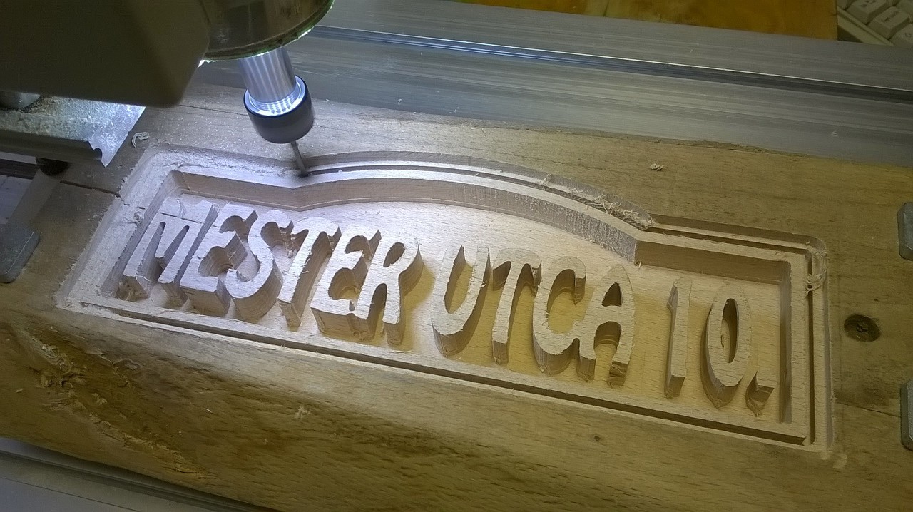

(#) tiggersoft válasza Zoli_bácsi hozzászólására (») Máj 14, 2015 /
A múltkoriban egy stég lajstrom táblát kellett csinálnom.
Kültér, mostoha körülmények...
A betű árkokat tonerporral töltöttem fel, beolvasztottam majd a felületet hígítóval letöröltem.
Lakkozás és kész...
