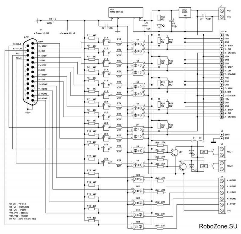

Hát hogyha valamit tervezek ujjaban 0603 bol szoktam megcsinálni és smd-böl az ic-ket és pickeket már nem most kezdtem az elektronikát de általában csak utánnépiteni szoktam.Páka?analog 80 am van
smd-re is tökéletes.De a végállásos dologrol még mindig nincs konkrétum.

(#) lui3 válasza lui3 hozzászólására (») Szept 22, 2010 /
Illetve ezt találtam a forrásoldalon szerintem igy kellene lennie megerösited?
(#) Sir-Nyeteg válasza lui3 hozzászólására (») Szept 22, 2010 /
Sajnos sok helyen találkoztam már ilyen megoldással, és nem igazán értem a dolgot...
Mi értelme van az optónak a kártyán, ha előtte már felhúzóellenállásokat használtak?
Maga a buffer (74hc14) megoldja a védelmet. Illetve ez a fajta optó még a frekvenciát is korlátozza...
De ez csak az én véleményem

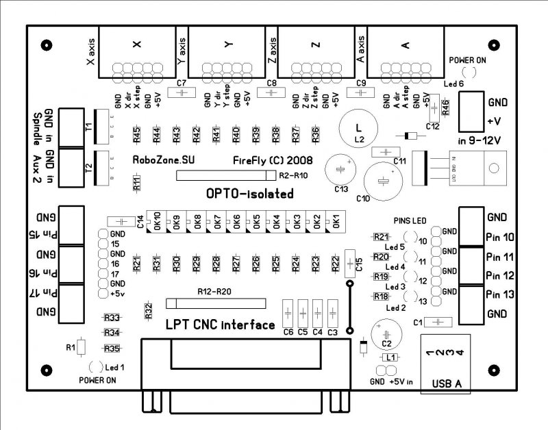

(#) vaszil29 válasza lui3 hozzászólására (») Szept 23, 2010 /
Az első fotón (nagyon homályos, rakjál föl nagyobb méretűt.) itt-ott kivehető a "limit, home" bekötése.
végállás kapcsolót raksz, vagy közelítés érzékelőt??
Elvileg a ledek fogják mutatni a végállásokat.
(#) lui3 válasza vaszil29 hozzászólására (») Szept 23, 2010 /
Már fennvannak a mechanikán a végállás kapcsolok,és az oldalon ez volt a legjobb minöségü kép.még a nullpont érzékelöket kell szerkezetre feltenni és kész de minden sok idö én ebböl van mindenkinek a legkevesebb
Sir-Nyeteg:én nem ezt az opto nyákot épitettem meg csupán a végálláskapcsolok miatt tettem fel az én optom:
üdv
