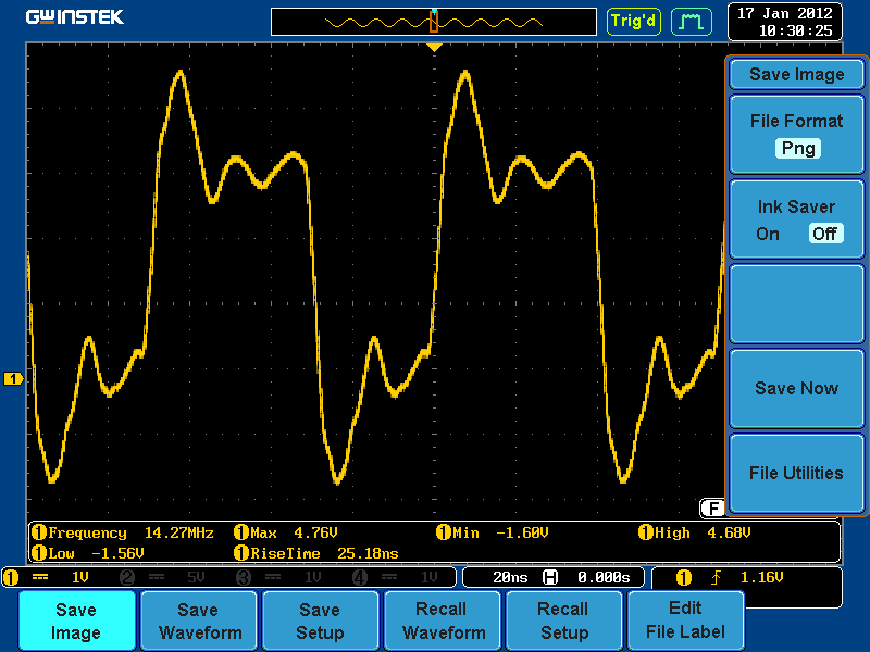

Csináltam egy órajelgenerátort a projektemhez (vonalCCD, stb.) de a kijövő jel alakja elég randa (csatolt képen), köze nincs a négyszöghöz. SparkFun Spartan 3E development board-on dolgozok, gyakorlatilag csak ki vannak vezetve az FPGA lábai forrpontokra.
Ez gondolom inkább elektronikai probléma, de hátha van valakinek ötlete.
(#) jym válasza lenart.j hozzászólására (») Jan 17, 2012 /
Illesztetlenségnek tűnik, ki van vezetve, és csak úgy lóg a levegőben a láb ? Le kellene zárni R vagy RC taggal, és úgy nézd meg.
Imi.
(#) lenart.j válasza jym hozzászólására (») Jan 17, 2012 /

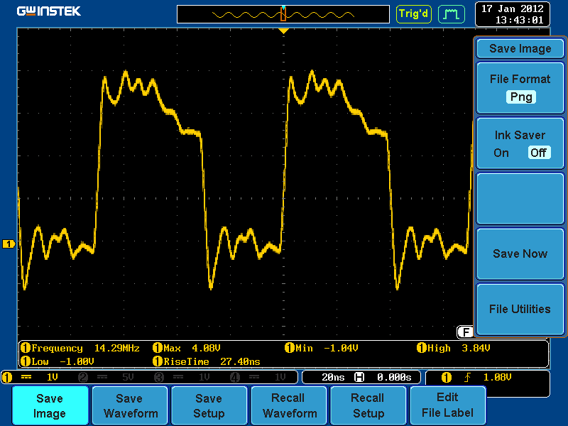

Amikor rajta van a CCD akkor se szebb. Próbáltam 470 ohm-mal lehúzni, semmi nem változott.
Ez milyen szkóp ? Rendesen kompenzált mérőfejjel rendelkezik ? Az FPGA-ból kijövő jel milyen hosszú úton ér a CCD-hez ? Tégy be egy soros 100 Ohm-ot az fpga és a CCD közé, a CCD-hez közel.
Imi.
GWInstek GDS-3354, egész normális, a mérőfej kompenzáció szerintem rendben van.
Ami viszont érdekes, hogy a szkópkábel testjét eddig az fpga egyik gnd lábára akasztottam. Most nem volt kedvem vacakolni vele, rácsíptettem a panelen levő d-sub csatlakozó csavarjára és a jelalak sokkal szebb.
(#) Reggie válasza lenart.j hozzászólására (») Jan 17, 2012 /
Nem lehet, hogy foldhurok jott letre, amikor a szkop foldjet az FPGA foldjere kototted?
A szkop kepen is latszik egy AC komponens, aminek nem kene lennie.

(#) lenart.j válasza Reggie hozzászólására (») Jan 30, 2012 /
Földhurok kilőve, akkuról tápolva az FPGA panelt ugyanaz a jelalak... más ötlet ?
(#) jym válasza lenart.j hozzászólására (») Jan 30, 2012 /
A 100 Ohmot betetted a CCD és az FPGA közé ? Használt valamit ? Másik szkóppal megtudod nézni ? Próbáld meg másik meghajtással az UCF file-ban a IOSTANDARD = XXX | SLEW = XXX | DRIVE = XXX értékeket változtatni.
Imi.
(#) lenart.j válasza jym hozzászólására (») Jan 31, 2012 /
A CCD-s panellel még nem kötöttem össze, mert az egyik jelre azt mondja a szkóp, hogy 4.4V a magas szint és -1.4 az alacsony (amit nemigazán értek, hiszen 3.3V-nál több nem megy be az FPGA-ba). Próbáltam megterhelni 670?-mal (~5mA), jelalak nem változott, csak csökkent 1-2 tized voltot. Ha a szkópot 200?-os soros ellenállással kötöm az valamit szépít a jelalakon. Tuti a földeléssel lesz valahol gond, ha ugyanarra a gnd lábra rakom az összes szkópkábel földjét akkor még randább a jel.
Még játszok a meghajtással, hátha.
(#) lenart.j válasza lenart.j hozzászólására (») Jan 31, 2012 /
Meghajtás piszkálása eredménytelen. Nincs látható változás (LVTTL, LVCMOS33, FAST, SLOW, 6, 12, 16 mA kipróbálva).
(#) jym válasza lenart.j hozzászólására (») Jan 31, 2012 /
Ha a jel a korábban csatolt képen látható lengéseket produkálja, és a szkóp szélsőértéket mér, akkor lehet 4.4V és -1.4V is a lengés két szélső értéke. A szkóp 230-ról megy ? Rendesen le van földelve a dugalj ? Más ötletem nincs, másik szkóppal kellene megnézned, ha van rá lehetőség.
