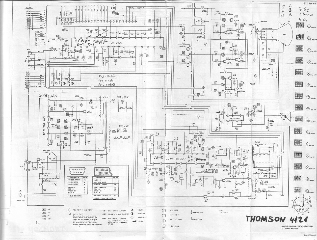

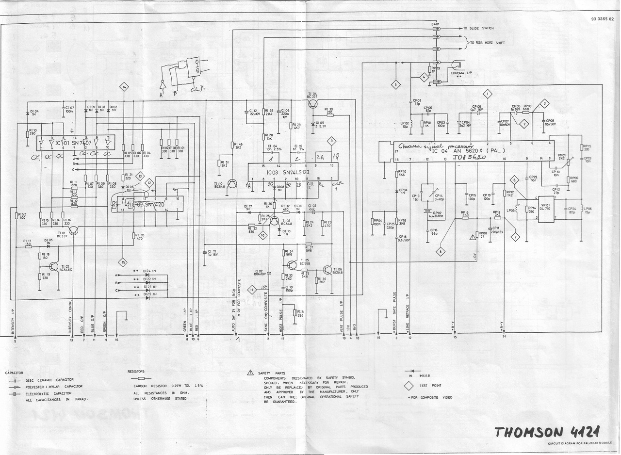

CRT monitor (de TV-hez közelebb áll ) függőleges eltérítése elszállt. Thomson 4921. CRT-t még nem javítottam, és a kapcsrajz is kínai a számomra... Segítenétek a kérdéses áramkörrész megtalálásában?
(#) killbill válasza Prometheus01 hozzászólására (») Máj 17, 2018 /
Ha kinai a kapcsolasi rajz, akkor a bevalt modszer, hogy elviszed a keszuleket egy szakemberhez.
A TEA2017 csinalja az elteritest.. Az alldatasheet.com-on van rola adatlap is.
