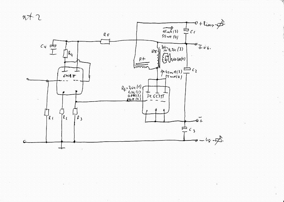

Hadd kérdezzem meg (provokatíve), mit gondoltok, kicsatolókondi helyett az alábbi "parafeed" trafóbekötésről. Nekem logikusnak tűnik a vas felmágneseződés ellen, légrésmentes kimenőnél. Nem láttam még ezt a megoldást, és én sem próbáltam még...kimenő

(#) 6C4C válasza sturbi hozzászólására (») Júl 31, 2012
Szellemes kapcsolás, de itt is bujkál azért egy-két kondi...
Ha már külön tápág is kell az üzemeléshez, én építenék egy cirklotron (PPP?) elrendezésű végfokot, és az egyik végpentódát hangfrekivel nem hajtanám, ez nagy belsőellenállása révén hangfrekisen nem terhelné a trafóprimert, de a DC előmágnesezést kioltaná
(#) sturbi válasza 6C4C hozzászólására (») Júl 31, 2012
Itt a külön tápág csak néhány voltos, ami ráül a rendes tápfeszre, és egy a kimenőhöz képest nagy impedanciával bíró fojtótekercsen és a kimenőn keresztül záródik. Ennek a köráramnak a szabályozásával (akár egy soros potival) pontosan nullázható a kimenő kapcsain keletkező nyugalmi potenciál különbség. Nem kell kicsatoló kondi ezért a kimenőtrafónak, a váltóáramú tápellátást továbbra is a szokásos kondi végzi, mert a váltóáram a sokkal kisebb impedanciájú kimenőn folyik. A kompenzáló körbe lehet persze csöves áramgenerátort, elektromos fojtót stb. is rakni, de annak nagy tápfesz igénye van. Nyilván a kompenzáló körön ugyanakkora egyenáramnak kell folynia, mint a kimenőn (mert azt kell elérni, hogy ne legyen nyugalomban potenciálkülönbség a kimenő kapcsain), és ha sokkal nagyobb impedanciát akarok, mint a kimenőé, akkor elektroncsőnél komoly feszültséget kell felvonultatni azon az ágon is, és komoly teljesítmény eldisszipálódik így a csövön (pentódán), nagyon gazdaságtalan megoldás lenne. Maga a kapcsolás csak egy kiindulási alap, ott nyilván sok változtatási lehetőség van.

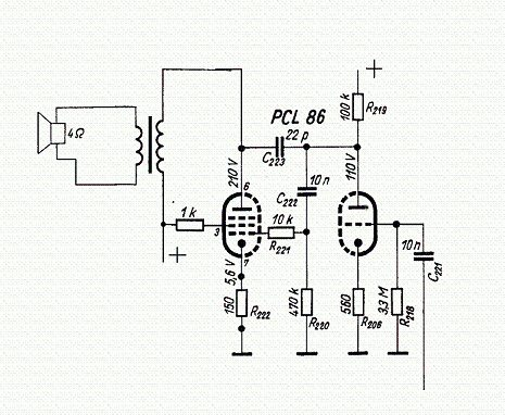

(#) supralaser hozzászólása Júl 31, 2012
Csináltam egy pcl86 végfokot de a trióda része gerjed!
nem tudjátok mit lehetne teni?
(lehet az a baj hogy 200v hejett 100v-tal hajtom?)
A pentóda felének nincs baja a 100 v-tala trióda meg elvileg 30-al is működik... megis gerjed
Pedig mindent itt a HE.-án leírtak akapján csináltam!
(#) sturbi válasza supralaser hozzászólására (») Aug 1, 2012
Tegyél egy gerjedés gátló ellenállást a trióda rácsához (1-2 Kohmos ellenállás közvetelen a rács kivezetésre, majd ennek végére jön a rácslevezető, és a csatoló kondi). Nem kell rácslevezetőnek 3,3 Mohm, elég oda egy 220 Kohm-470 Kohm ellenállás (hacsak nem valami ősrégi nagyimpedanciás meghajtást használsz), itt a csatoló kondi értékét növelni kell ekkor kb. 47-100 nF-ra (én ide semmilyet sem szoktam rakni, mert csak olyan jelforrásokat használok, amelyeknek a kimenetén nincs egyenfesz, elvileg minden ami ez előtt van (mármint ez előtt az erősítő előtt, legtöbbször kondival, esetleg trafóval leválasztva) az ilyen). Felesleges az előző fokozat kicsatoló kondijával sorba kötni ennek a fokozatnak a becsatoló kondiját, hiszen ugyanazt a funkciót látja el.

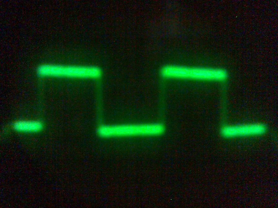

-Hát igen. Ma foglalkoztam a kérdéssel pár órát, nem túl nagy sikerrel. Egy régebben épített 6E5P-s (triódás kötésű) erősítőben próbálgattam többféle trafóbekötést is. A vázolt módszerrel prímán be lehetett állítani a mélyfrekvenciás négyszöget (100 Hz-es négyszöggel csináltam), a kimenő szépen kinullázható volt (a fojtómmal 7,08 V-al), felére csökkent a tetőesés, jobb lett az 1 Khz is (új kimenőt használtam, légrésmentest, 100 V-os 5W-os illesztőt, kis méretűt, nem régi típus, gyorsabb, mint egy szokásos szilíciumos, a változások ennél értendők). A hangja nem tetszett (főleg a mélyek nem tetszettek, túl terjedelmesek voltak, de egyébként is élettelen volt az egész). Ezután átkötöttem kicsatoló kondisra, igy is ugyanúgy beálltak a négyszögek, a hangja is ugyanolyan lett (igaz, elkót használtam kicsatolónak. Tavaly vagy azelőtt próbáltam olajpapír kondival is ugyanezeket a kimenőket, az jobb volt, de egy kicsit izgágának hallottam akkor, rosszabb mélyátvitelű volt a hangsugárzó is). Próbáltam még más, közbülső és módosítotot megoldást is, amelyek mérés alapján jónak látszottak. Végül bekötöttem teljesen hagyományosan. Pocsék lett a 100 Hz négyszög a felmágnesezés miatt, az 1K-nak is lett egy kis tetőesése, a 10 k itt is hibátlan volt. Megjött az élet, izgalmas, szépen szól, jobb lett az eredeti trafójánál, egyelőre bent is hagytam (a nagyon nagy tetőesés ellenére jó a mélye is, pedig a nagybőgő legmélyebb hangja is szól a CD-n). Amúgy általában is a 20-30 fok körüli tetőesésű (100 Hz négyszöggel) erősítők mélye szokott tetszeni nekem (lehet, a fülemmel lehet gond).
(#) sturbi válasza sturbi hozzászólására (») Aug 2, 2012
Érdekes, a 6SZ33SZ parafeed erősítőm viszont nagyon szépen szól, pedig csurig van vassal, és a négyszögei is neccesek.

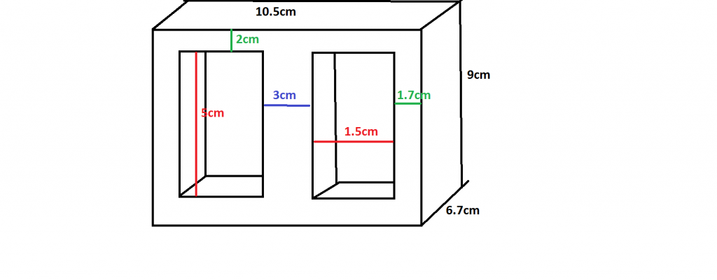

(#) spirik hozzászólása Aug 2, 2012
Szia mindenki.
Van egy ilyen méretekkel rendelkező trafóm lehet ne -e,Hálózati trafót csinálni ,a mostani vezeték keresztmetszete ami rajta van az ,az egyik az 1.5 a másik 0.4 micro trafó volt....
Előre is köszönöm...
(#) sturbi válasza spirik hozzászólására (») Aug 2, 2012
Persze hogy lehet. Kisflexszel mennyire vagy jó viszonyban? Mert szét kell szedni (ehhez a heggesztésnél ügyesen ki kell flexelni). Kell hozzá csévét fabrikálni, aztán már csak meg kell tekerni. 0,4-es derót jó is lesz majd primernek, az 1,5-ös-ből jók lesznek a fűtések, anódtekercseknek kell valami vékonyabb (ha sérülésmentesen le lehet tekerni, mert sajna nem mindegyik trafónál lehet).
