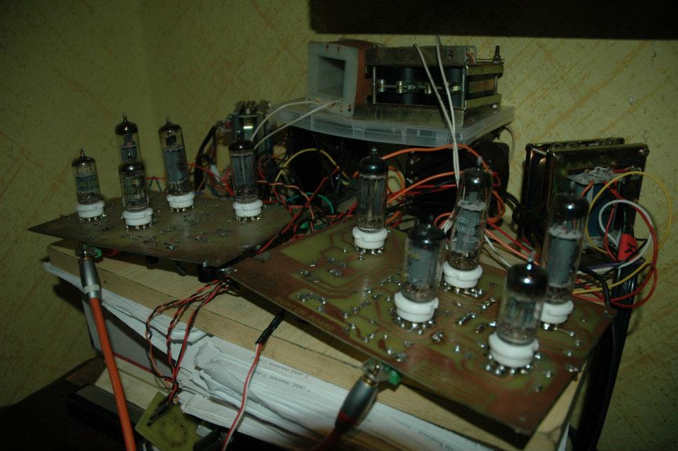

(#) geri12 válasza sturbi hozzászólására (») Júl 26, 2012
EL84 PP-ról van szó, és a bal jobb csatorna külön panelon van. Azért terveztem így hogy EZ80-al is menjen, és ne kelljen EZ81. Magyarán a BAL és JOBB csatornának külön van egy EZ80-as egyencsője. (kép mellékelve, ahol a bal és jobb végfok látszik a tegnapig használt rádióból bontott trafókkal) A toroid trafó 360V-os ágát még nem bontottam meg... A 6,3V-os ágak 29 menetesek voltak. Egyelőre elmélkedem az EZ81 cserével, és a 400V-os pufferek cseréjével. Bár megjegyzem azért szívesen nekiállnék a tekerésnek, bár ha az egyiket teljesen le kell tekerni, akkor biztoan nem állok neki.
(#) bakos13gab válasza geri12 hozzászólására (») Júl 26, 2012
Én nem elsősorban az EZ80 miatt sokallottam a feszt, de persze tudni kell, hogy miről van szó. Az EL84 PP simán eldöcög 350V-ról. Viszont az EZ80 szerintem kevés akár egy oldalhoz is. Csúcsokban a határon fog járni szerencsétlen a 90mA-es értékével. Nekem átalakításra váró AE782/a erősítőm van kettő és ezekben is EZ81 teljesít (gyárilag). A 360V-ból (ugye AC-ről beszélünk?) elég brutális feszültség lesz, amit el kell fűteni majd. Ha kevésnek érezted az anódfeszültséget eddig és hajlandó vagy Si diódák felé nyitni, akkor opcióként javaslom, hogy hagyd a csöves egyent. Vagy mondok mást, ami rockersrácnál már működőképes. Tegyél bele két PY82-est. Ha sorbakötöd a 3db 6,3V-os tekercset, akkor meglesz a fűtésed. Ugyanakkor azok a csövek nem bírják a 300V-nál nagyobb feszültséget, maximum védő előtétellenállással.
Számomra még mindig nem tiszta, hogy AC vagy DC-ről van szó, mert egyszer azt írod, hogy 360V a szekunder, utána meg, hogy 360V az anódfeszültség. A kettő nem lehet ugyanaz.
(#) geri12 válasza mayky hozzászólására (») Júl 26, 2012
Igen. Sajna az egyiket teljesen le kell tekerni. A 360V-os tekercs ellenállása 52,6 ohm. Van benne egy középcsapolás is, ami nem volt kivezetve. Ha arra rámérek 180V-ot kapok, de még ha úgy csinálnám hogy 2X180V, még az is kevés lenne. Hát én úgy gondolom hogy hajrá, mert tanulópénznek jó lehet. Olyan nagy gondom nem hiszem hogy lehet, mert ha kell másik rézdrót az van ilyen keresztmetszetbe, csak az időm megy el vele.
(#) geri12 válasza bakos13gab hozzászólására (») Júl 26, 2012
Na igen amugy EZ81 van gyárilag használva, bár emlékeim szerint mindkét oldolhoz. Olyat tervezéseket is láttam már amiben 5U4GT volt. Én az EZ80 mellett döntöttem, mert abból egy rakás van itthon. Ezért terveztem át a nyákot 1 csatornásra, hogy a 2db EL84-et és az ECC83, és a EF86-ot elvigye az EZ80. Bár igaz határán van, és jobb lenne az EZ81, ami a későbbiekben bármikor cserélhető lenne, de eddig gond nélkül ment, ezért nem foglalkoztam vele.
(#) mayky válasza geri12 hozzászólására (») Júl 26, 2012
Kb 1600 menet körül lehet egy 360 V-os tekercs és olyan 1340 menetesnek kellene lennie. Szóval ez jó játék lesz
