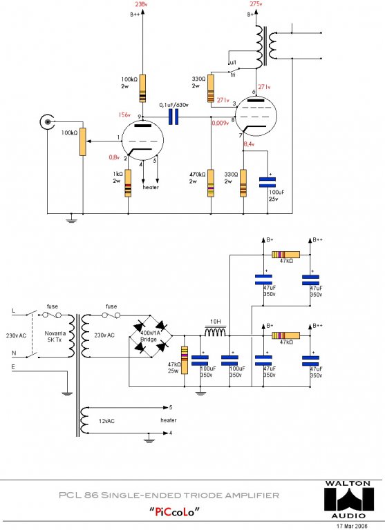

(#) küzmös Gergely válasza küzmös Gergely hozzászólására (») Júl 24, 2012
Most találtam ezt a rajzot és látom hogy az általam mért feszültségértékekkel eléggé hasonlóak.. Na de mind1.. tény hogy a tévéről vett feszültségekkel nem csinált semmit sem.. azon kívül hogy a PCL86-os tetején lévő "zászló" egyik vége halvány vörös volt.. tehát izzott.
(#) Szpisti válasza küzmös Gergely hozzászólására (») Júl 24, 2012
Erről a csöves tv-be walkman-ról eszembe jutott életem első találkozása az elektromos árammal (ami ugye az ember jóbarátja...)
Úgy '68-69 környékén lehetett, mikor a család Alba regia tévéjét szemeltem ki hangerősítőnek. Józanparasztgyereki logikával azt találtam ki, hogy fater Sokol fülhallgatóját ha bedugom az antenna bemenetbe, akkor annak illene szólnia majd a hangszórón hangosan. (lehettem olyan 9-10 éves)
Hát persze hogy úgy megrugott mint a patásló.
Nyilván akkoriban még nem nagyon alkalmaztak hálótrafót, aztán pechemre a fázis ott vigyorgott a sasszin.
Na azóta mélyen tisztelem a vellanyos energiát!
Gergelyt is csak óvatosságra bíztatnám, elég veszélyes lehet a pcl körül forrasztgatni egy tv-ben.
