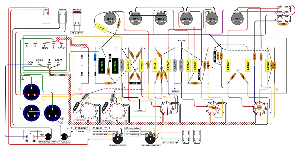

Üdvözletem! Nemrég épittettem át egy házilag kb. 20 éve készült gitárerősitőt.Egy Marshall JCM800-as rajz alapján.A god az vele ,hogy müködni ép müködik de ha föltekerem a hangerőt bizonyos ponton tul ,akkor elkezd gerjedni ,sipolni.Ha a presence potit vagy a magasat tekerem felfelé még inkáb gerjedékennyebbé válik.Amugy szoba hangerőn teljesen jól szól, kipróbáltam az előfokát egy tranziztoros gitárkonbó végfokával és azzal nem gerjed.Az előfokban 3 ecc 83-as, a végfokban két EL-34 es van.A csövek persze már használtak,az anódfeszültség 440v. Eléggé kezdő vagyok még a dologban, ezért kérnék segitséget tisztelettel.A képeken még orosz 6?3? végcsövek vannak de ezeket már kicseréltem EL-34 re a magas anódfeszültség miatt. Köszönettel veszek minden hozzászólást,választ.
