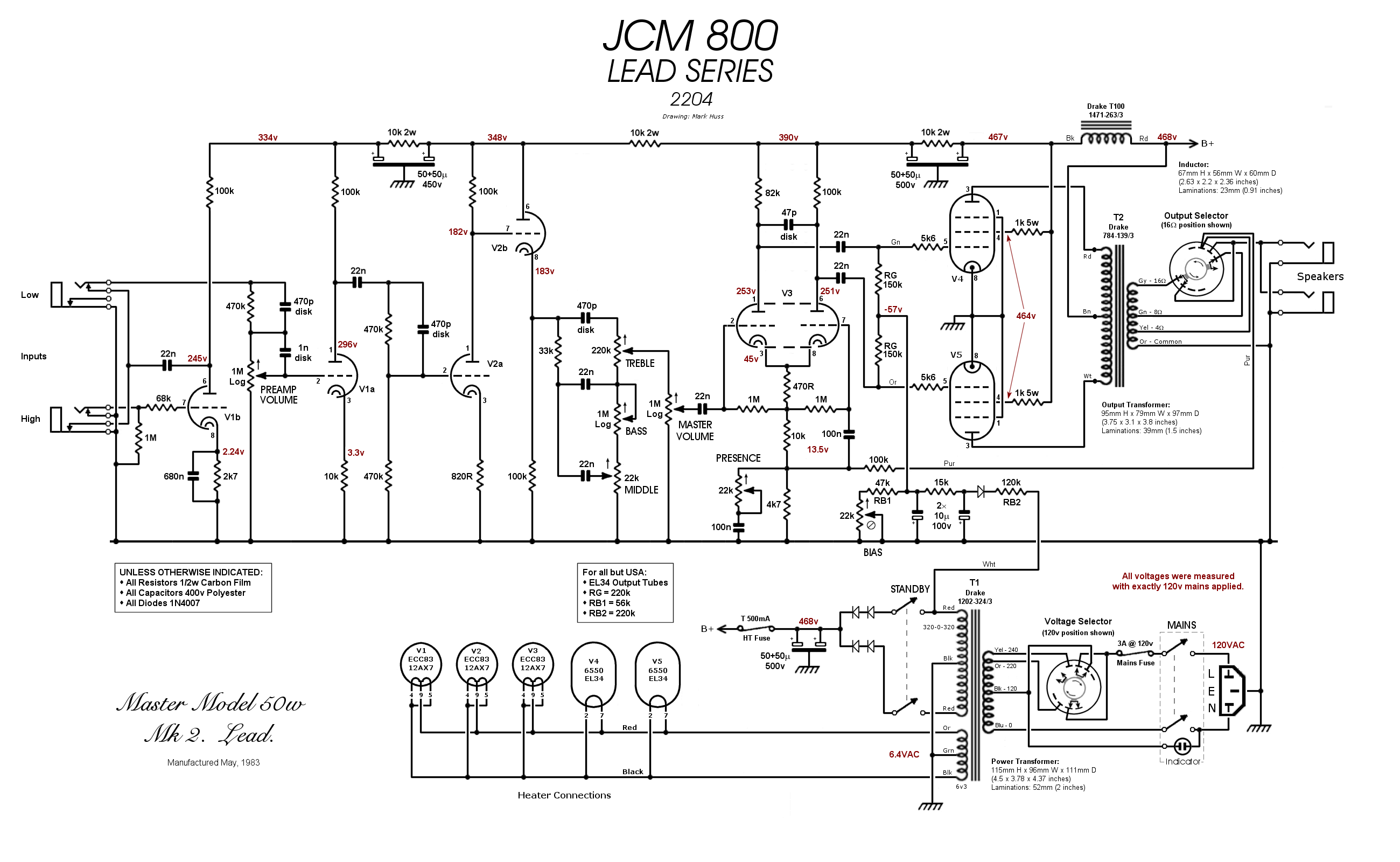

Üdvözletem! Nemrég épittettem át egy házilag kb. 20 éve készült gitárerősitőt.Egy Marshall JCM800-as rajz alapján.A god az vele ,hogy müködni ép müködik de ha föltekerem a hangerőt bizonyos ponton tul ,akkor elkezd gerjedni ,sipolni.Ha a presence potit vagy a magasat tekerem felfelé még inkáb gerjedékennyebbé válik.Amugy szoba hangerőn teljesen jól szól, kipróbáltam az előfokát egy tranziztoros gitárkonbó végfokával és azzal nem gerjed.Az előfokban 3 ecc 83-as, a végfokban két EL-34 es van.A csövek persze már használtak,az anódfeszültség 440v. Eléggé kezdő vagyok még a dologban, ezért kérnék segitséget tisztelettel.A képeken még orosz 6?3? végcsövek vannak de ezeket már kicseréltem EL-34 re a magas anódfeszültség miatt. Köszönettel veszek minden hozzászólást,választ.

A 12cm2 pont a 11 watt-hoz valo, a drot is eleg vastag, a szigeteles is eleg, ha azt mondod, eredetileg 270 voltrol ment. Ket csovel mar nem egyertelmu a helyzet. Esetleg ugy, hogy a nyugalmi aramot kissebbre allitod. A kivezerelhetoseg csokken, a teljesitmeny se lesz dupla. Cserebe tovabb elnek a csovek. A P1 Extreme ket triodaja kihajtja az EL34-et, kettot is. Mivel racsaram nincs, ilyen szempontbol mindegy, hany cso van parhuzamosan. Ennyi erositessel is meglesz a teljesitmeny, de a torzitas nem egy Peavey-szeru lesz, inkabb antik rockos. A Higain cucc az negy trioda, azaz 2 db ECC83-as. Ha teszel ele egy tranyos akarmilyen boostert, akkor persze haraposabb, de innen kezdve mar jatek...
