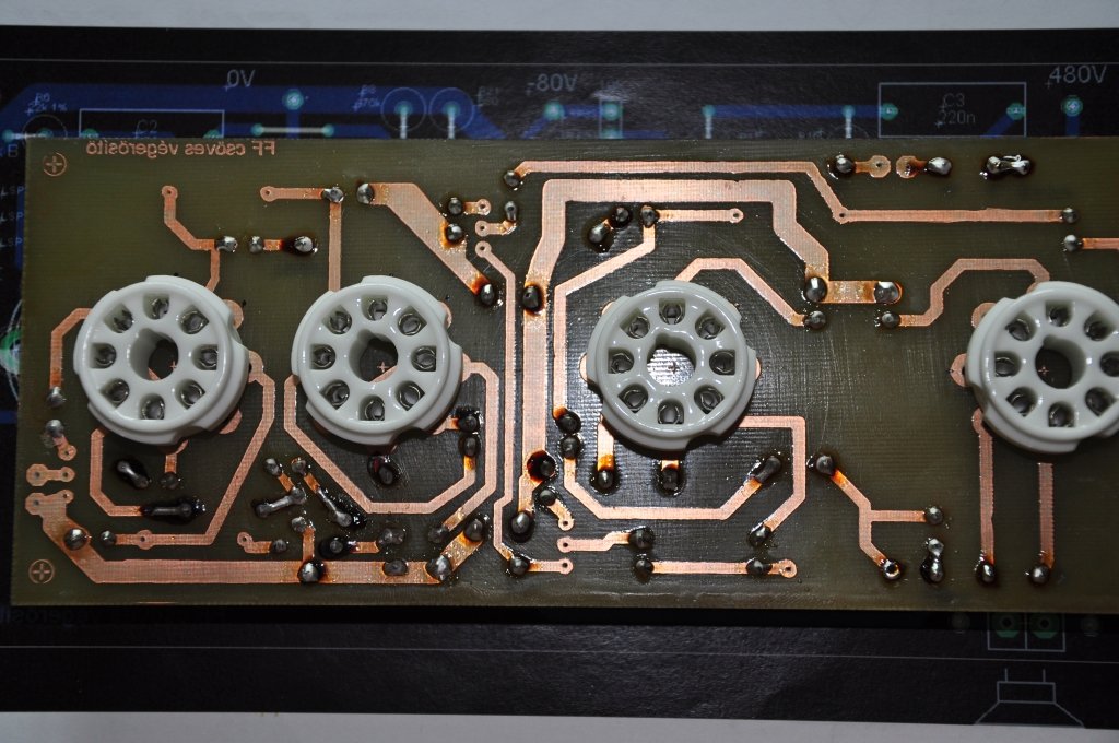

(#) mc-4 hozzászólása Aug 31, 2012
Eljutottam a beüzemeléshez, ebben szeretnék segítséget kérni.
Hogyan tudom a munkapontot beállítani, mit hol mérjek meg és számoljak? ( egy multiméterem van csak)
A csőfoglalatok bazi szorosak szokták őket tágítani, lazítani?
A csatolókondik nem kerülnek a nyákra, összekötésükre LS 1,5 hangfalvezeték jó lesz?
Köszönöm a segítséget!

(#) mc-4 hozzászólása Szept 1, 2012
Megszólalthttp://diyaudioprojects.com/Forum/viewtopic.php?f=9&t=1001Megszólalt a mű, de nem frankó... magától elhalkul, a hangerő potit tekerve recseg, ropog, nem jó. Az eredeti kapcsolási rajzon annyit módosítottam, Hogy az R1 ellenállás helyett ua. értékű potméter került.
Munkaáramot sem tudtam beállítani, a tápban R2 ellenállás bazira melegedett.
(#) mayky válasza mc-4 hozzászólására (») Szept 1, 2012
Mind a két csatorna ugyanazt produkálja ? A katódokon lévő 10 ohmos ellenállásokon mit mérsz? A Kt88-asok anódlemeze nem izzik ? Meg van a vezérlőrácsokon, 500 V feletti fesz esetén kb -70- 80 V ?
Amiket mértem azt is ott hagytam édesapámnál.
Leírnád töviről hegyére mit mérjek meg?

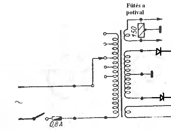

(#) Tomi94 válasza Pityu9 hozzászólására (») Szept 1, 2012
Megépítettem az Audio Innovations-féle RIAA-korrektort. Nagyon jól szól, szerintem szebb a basszusa (egy Melodyn rádió végfokán hallgatva), mint a már meglévő Hifi-berendezésnek. Viszont némi búgás van, ez ellen feltétlenül DC fűtés kellene? (Amint kihúzom a konnektorból, de még meleg, és szól pár másodpercig, akkor zajtalanná válik..).
(#) Pityu9 válasza Tomi94 hozzászólására (») Szept 1, 2012
Egyszerűen a fűtést kell "kiközepelni", ami azt jelenti, hogy egy kb. 100Ohm-os poti két szélső leágazását a fűtésre kötöd, a közepét meg a földre, és addig tekered, amíg el nem tűnik a brumm. Ha ez nem segít, akkor valahol a fűtés vezetékei közel vannak valamelyik rácshoz. A mellékletben csatolok egy képet a "kiközepelésről". Ha megfelelő a beállítás, akkor a kimenetem max. pár mV-os brumm jelenhet meg.
Hát én is csak tapogatózóm. Amit szokás méregetni, a tápfeszültségek. Aztán körbe mérhetnéd a csöveket, tehát melyik lábon mi van és mi van akkor amikor elhallgat.

(#) mayky válasza Tomi94 hozzászólására (») Szept 1, 2012
Azért phono fokozatnál nem ritka, hogy egyenáramról fűtik a csöveket.
