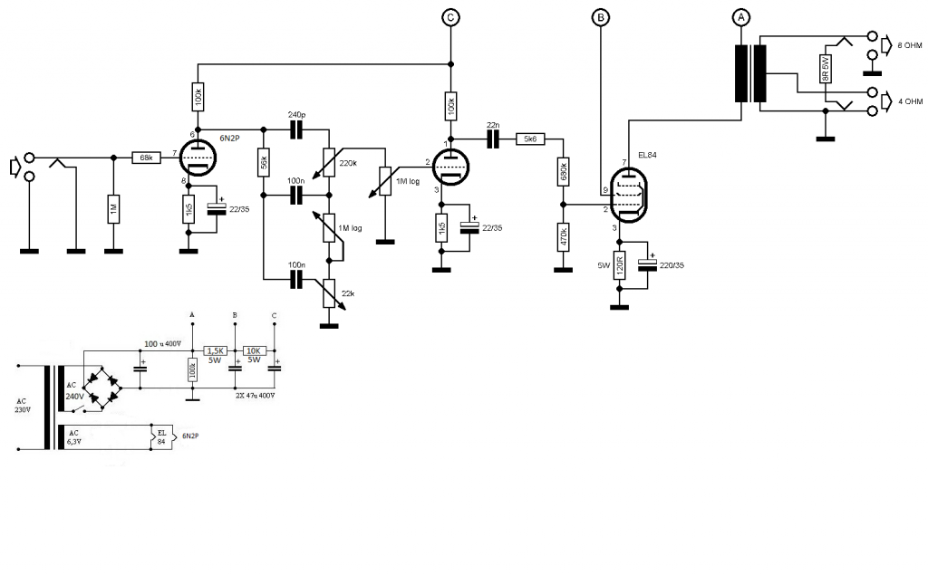

Megépítettem a mellékelt kapcsolást ami működik is viszont az a problémám ,hogy a hangerő emelésével folyamatosan erősödik valami élesebb búgó hang ami nagyon zavaró.Minimum állásban nem hallatszik semmi egy kevés brummon kívül. Én úgy hallom hogy nem az a brumi erősödik hanem valami más lehet... Mitől lehet ez?A hangszínszabályozó potméterek tekerésével is erősödik vagy halkul ez a hang kivéve a basszust mert az nem nagyon csinál semmit.Másik kérdés. Mekkora feszültségeket kellene mérnem az A,B,C pontokon? És a hangszínszabályozónál milyen típusú kondikat kellene használni? A hozzászólás módosítva: Jan 19, 2013
Szia.A fűtést ki kéne közepelni egy-egy 100ohm -os ellenállással,a 6n2p 9-es lába mehet testre.A kondik mkt,vagy mkp ,kivétel a 240pF,mert abból csak kerámiát kapsz.A potméterek házát galvanikusan le kéne választani,és én sokallom azt a 120ohm-ot az EL84 katódjában.Általában 150-180ohm szokott lenni.Az A-t én olyan 300V körülire saccolom.
A 9-es láb az testen van.A kiközepelést és a galvanikus leválasztást azt hogyan kell csinálni?A 240 pF kondinak régi tv-ből bontott fóliát tettem.
A fűtés vezetékeire teszel egy-egy 100ohm -os ellenállást és gnd -re kötöd.Összekötöd egy dróttal a potméterek házát és ezt az egyik potméteren lévő gnd -be vezeted egy 470K-1M -es ellenálláson keresztül.
Van még itt valami. Az EL84 cső bekapcsoláskor egy pillanatra fölizzik ez normális?
