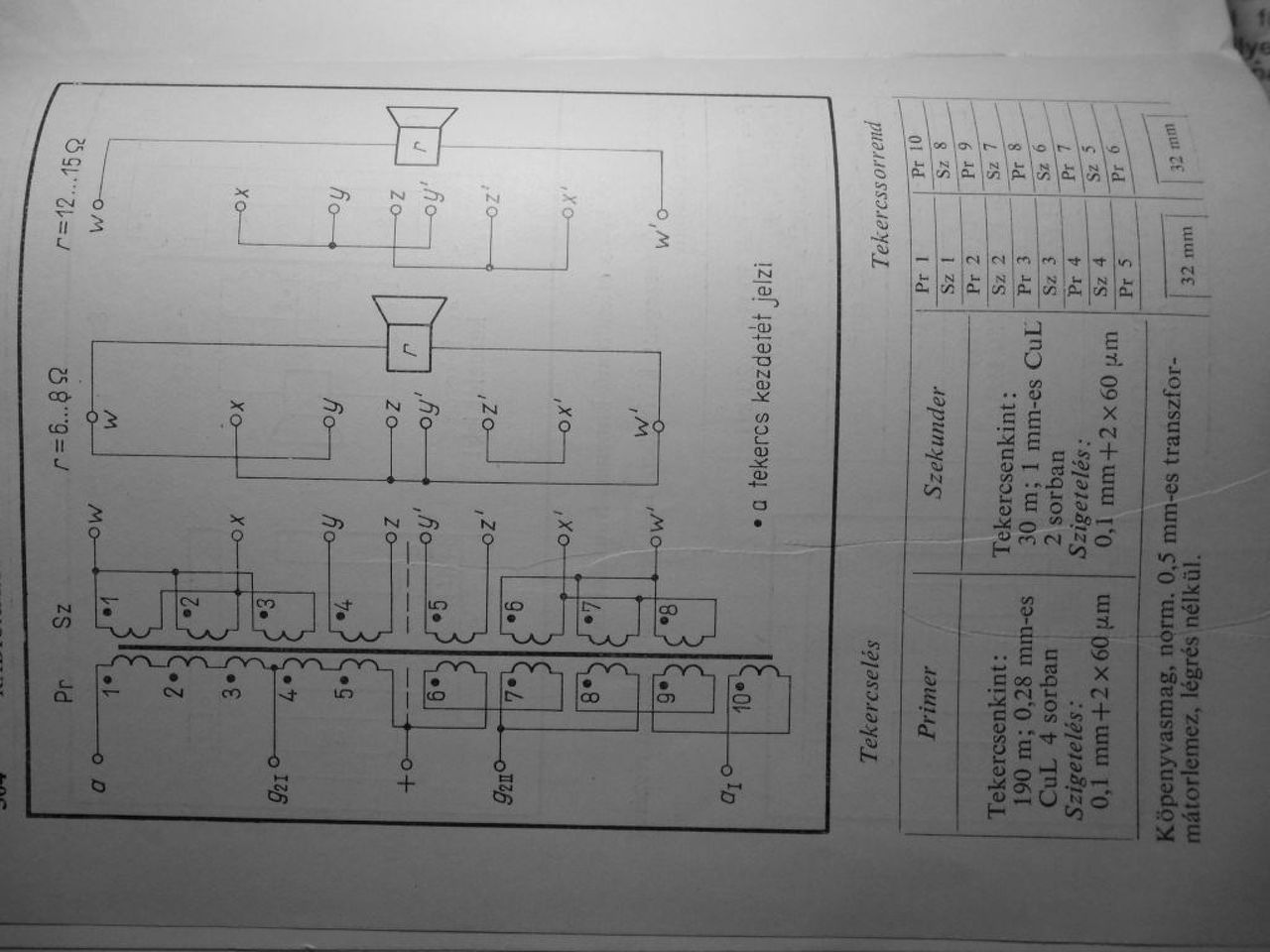

(#) fecameca válasza konzervhal hozzászólására (») Okt 6, 2015
Sziasztok! Lemaradtak a trafók. A szöveg számomra nem tűnik annyira érdekesnek, hogy azt is fényképezgessem. Egyébként próbáltam keresni magát a könyvet is, de csak olyat találtam, ahol árulják. Nem tudom, létezik- e valahol számítógépre szkennelt változat?
(#) Orbán József válasza fecameca hozzászólására (») Okt 6, 2015
Ez lenne az?
(#) fecameca válasza Orbán József hozzászólására (») Okt 6, 2015
Nem egészen, de hasonló. Az enyémben "TECHNIKAI" helyett "AMATŐRÖK" van. Én láttam mind a kettőt, és nem egészen ugyanaz, de hasznos tananyag mind a kettő. Emez is megvolt a régi munkahelyemen, de De a neten nem találtam a könyvet se pdf, sem djvu változatban, akkor marad a fotózás. Na még a 20 W-os párhuzamosan kapcsolt EL 84-ekkel:

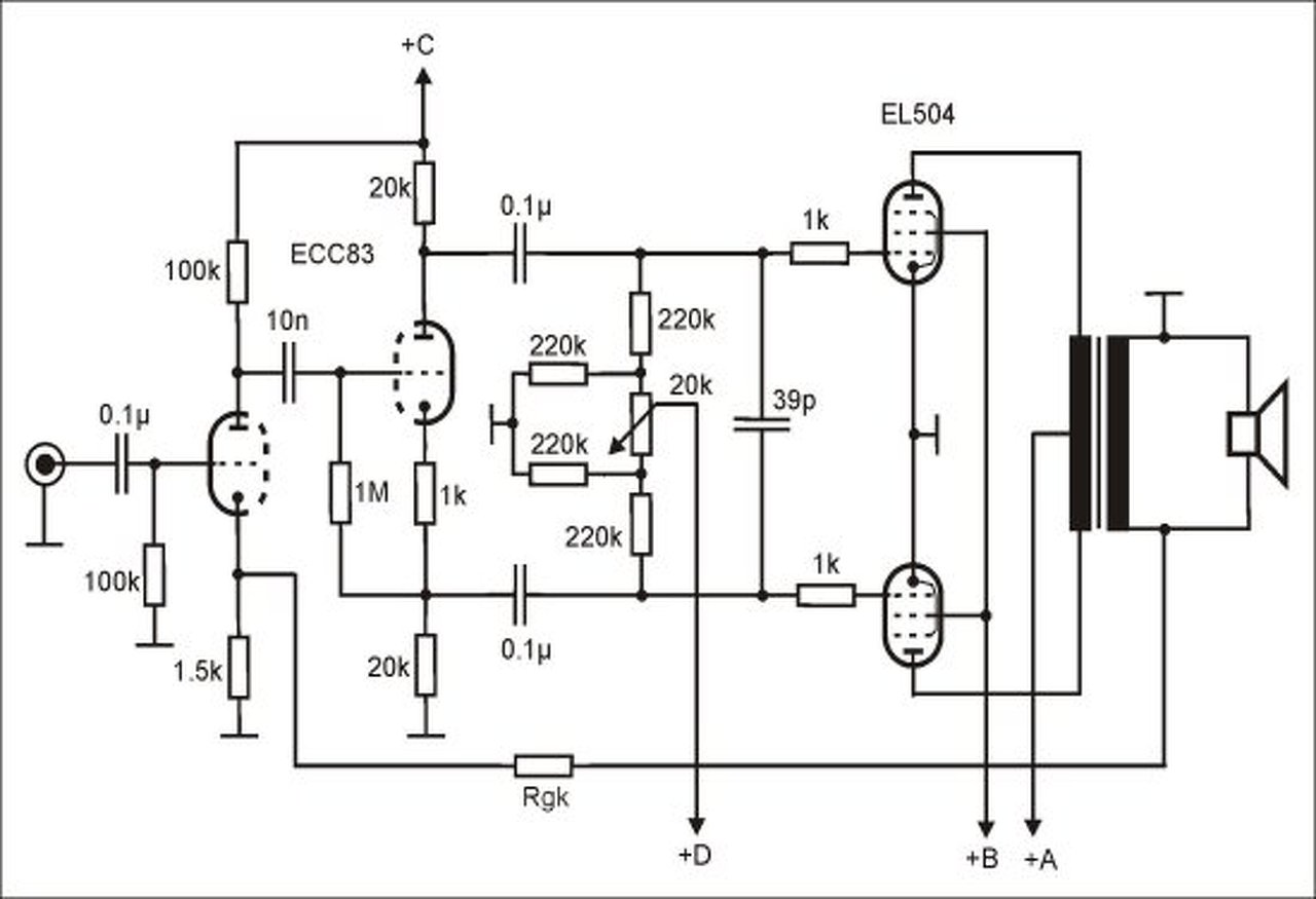

(#) küzmös Gergely válasza konzervhal hozzászólására (») Okt 7, 2015
Küldök egy igazán egyszerű kapcsolást amit elsőként építettem, és használtam is egy ideig.. szintén szépen szólt. A: 300V körül, B: (segédrács): 200V körül (ha nagyon nincs más, akkor ide is mehet a táp) D: (negatív előfeszültség): -25 -40V közt kell állítani. Kimenő nálam 2db Junoszty trafó sorba kötve/oldal. De próbálkozhatsz trafókkal.. PP-nél nem kell légrés és a PL500 illesztése meglehetősen alacsony. 2,5k körül. PL500 fűtése 27V/300mA.. Az ECC lehet 83, 85 is, vagy valamilyen pár száz forintos orosz kettős trióda is. 6N2P, 6N3P.. stb.
Küldök egy cikket is a témában. Az ebben lévő kapcsolás is jó. (ECC85-2xPL500)

(#) küzmös Gergely hozzászólása Okt 8, 2015
Az lemaradt hogy PL anódra adhatsz nagyobb feszültséget is ha "akad".. Ott el lehet menni akár 400-450V-ig is. A segédrács elvileg nem szereti a 200V feletti feszültséget. 300V-nál nagyobb anódfeszültség esetén már nem szabad csak úgy puritán módon megküldeni a segédrácsot tápfeszültséggel, hanem gondoskodni kell a tápellátásáról.
