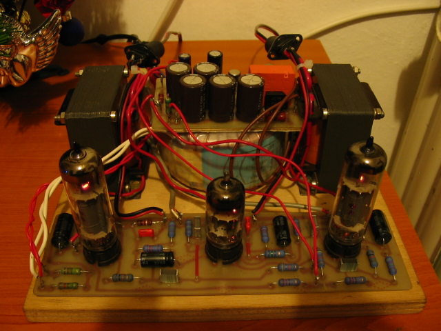

Nekem is nyákon van a stereo el84 se lásd a képen. az elektroncső.hu-n is valami Ágoston kapcsrajz van fent ugye? Ott a meghajtó cső 6sn7. én ecc85-re gondoltam helyette pici módosításokkal. szerinted?
(#) sturbi válasza cua hozzászólására (») Feb 21, 2008
„cua írta:
érdeklődve olvastam a leírásokat a ecl/pcl86-os csövekkel épített erősítőkről, gyakorlásnak valóban jók nekem el84-nél kezdődik az erősítőbe való cső. a kimenő tekercselése pedig szinte végtelen folyamat. egyszer fogtam hozzá kb 20 éve, kb 8 után hagytam abba. hacsak valakinek véletlenül nem sikerül jól, akkor bizony sok-sok nekifutás. nem olyan régen volt szerencsém hammond kimenős gu50se-t hallgatni, azóta az az etalon, tehát spórolok két ilyen trafóra ;-D regards,”
A BEAG egyik legjobb hangú erősítője (bocs. gyakorló erősítője) az AE 211. Tavaj volt nálam egy NIPPON SOUND gyártmányú igazi csemege szintén ECL 86-al (buta japán nem tudhatta, hogy ilyen gyakorló csövekkel nem szabadott volna olyan hangú erősítőt építeni, ami ma simán megállja a helyét az AUDIO NOTE EL 84-ese mellett).
Rossz kimenőtrafóval mindegyik erősítő rosszul szól.... Mostanában építettem ECL 86-al is, EL 84-el is, 6P3C-el is PP-t is SE-t is, 6P3C-el PSE-t, EL 84-el PPP-t is, EL 34-el PP-t és még 6E5P-vel is csináltam SE-t. Egy kezdő persze megengedheti magának. Mindegyik jó lett (nem is gondolnád mennyire, és nem kellett az ECL/PCL 86-osokat külön tenni) Süket fülnek mindegy milyen, nem igaz ?
(#) cua válasza djhans hozzászólására (») Feb 21, 2008
ez a letisztultabb változat, én a nyákra azért betervezek minden lehetséges változtatást, aztán kipróbálom mivel/melyik tetszik jobban.
az eredetiben ecc82-vel lett meghajtva, majd kipróbálom. ecc83 van itthon kb 10 darab, de ecc82-ből is akad 2-3.
annó sok mindent spajzoltam )
