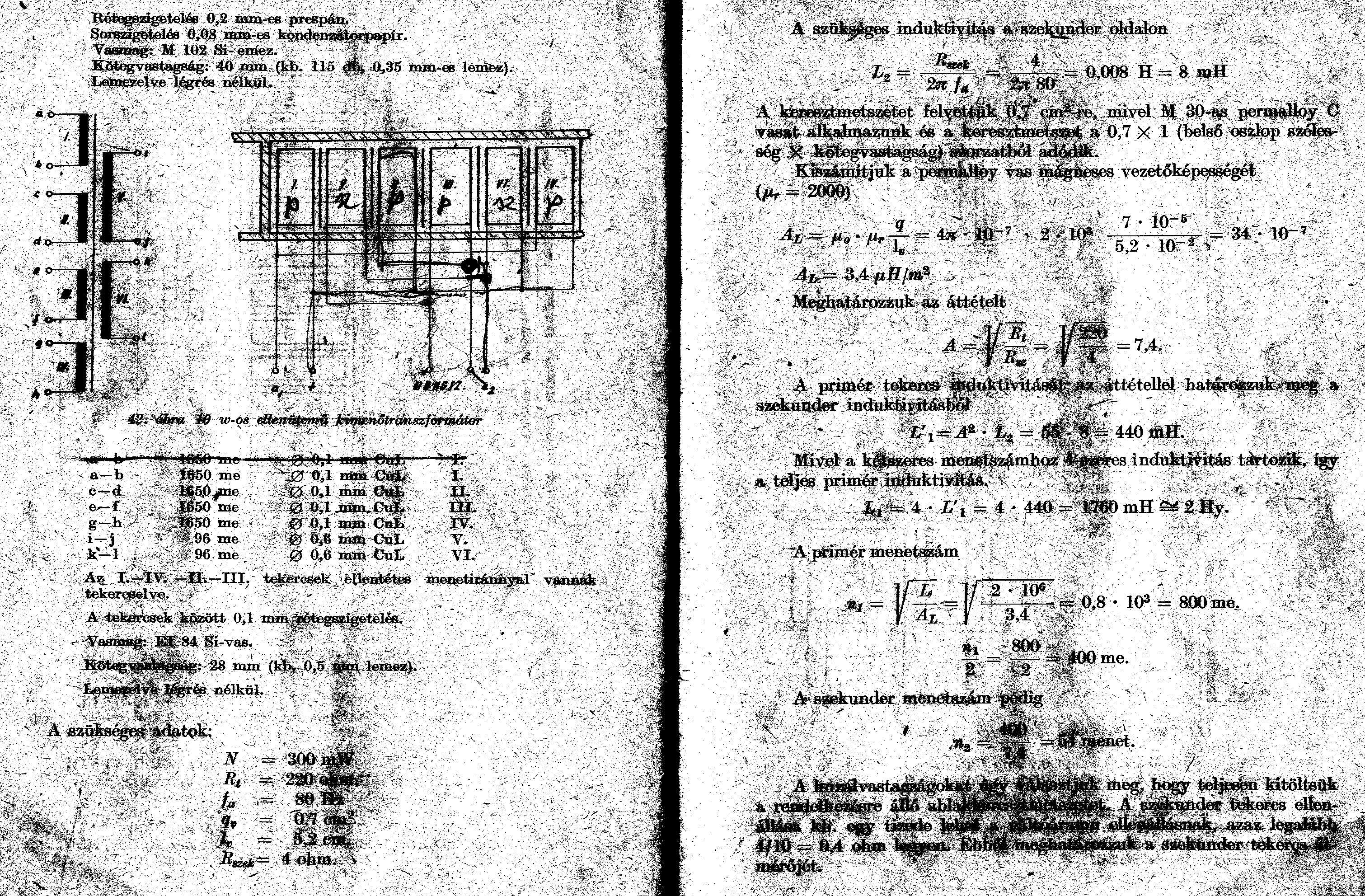

(#) Imi65 válasza kocos hozzászólására (») Feb 20, 2008
Kicsit rossz, de hasznos
Öt karakter
Ezentúl tessék ez alapján méretezni
Még van
Még mindig
Még pár oldal
Most már tartsatok ki
