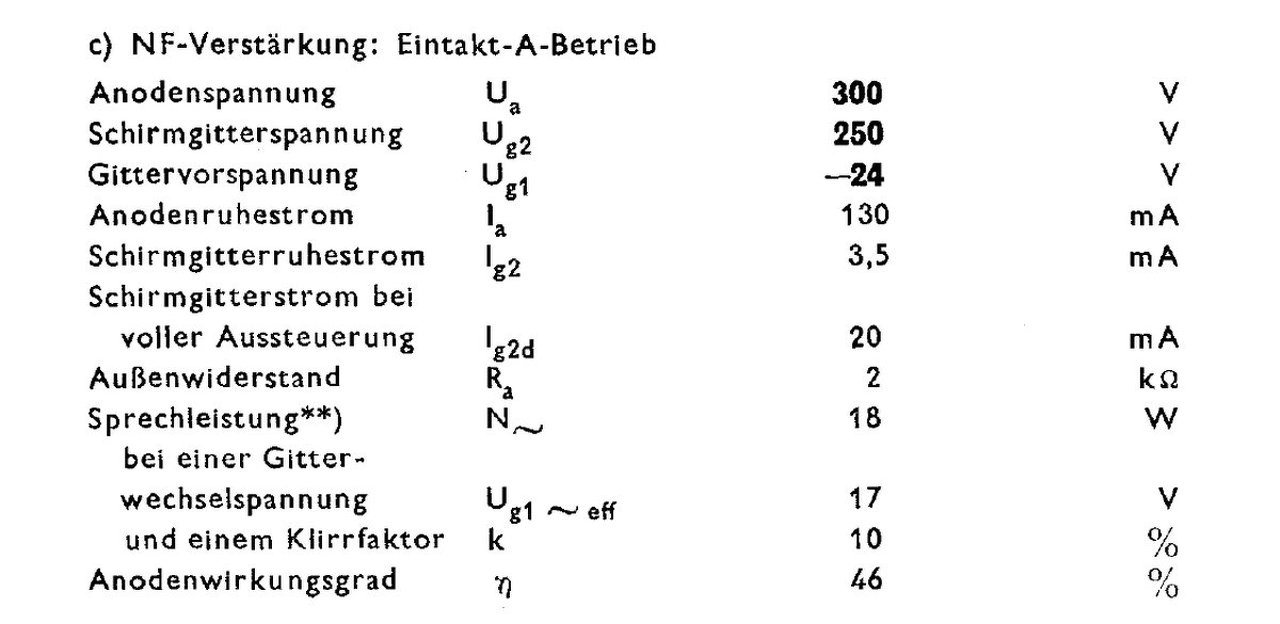

(#) Peter_S válasza crapgame hozzászólására (») Jan 22, 2016
GU-50?
Az NDK-s adatlap szerint Ra=2k Eintaktnál.
(#) crapgame válasza Peter_S hozzászólására (») Jan 22, 2016
Nem is jutott eszembe, idáig mindenhol 5K-ra láttam illesztve UL-ben. Triódában lehet h jó neki... Köszi a tippet, megnézem.
(#) FordPrefect válasza mofesa hozzászólására (») Jan 22, 2016
5-6 Watt SE-ben
Ez a P50 adatlapból való (egyébként az EL152-nél is ezek az adatok szerepelnek):
(#) FordPrefect válasza Peter_S hozzászólására (») Jan 22, 2016
Pontosan. De TORZÍTÁST is nézzél. 10%. Ráadásul pentódánál főleg 3. harmonikus. Gitárerősítőnél pont jó
A hozzászólás módosítva: Jan 22, 2016
(#) Peter_S válasza FordPrefect hozzászólására (») Jan 22, 2016
Akkor EL84-ből sem kell építeni, a szokásos Ra=5,2k-nál:
Wo=4,5W dtot=6,8% d3=5,8%
Wo=5,7W dtot=10% d3=9,5%
Dobom is ki mindjárt

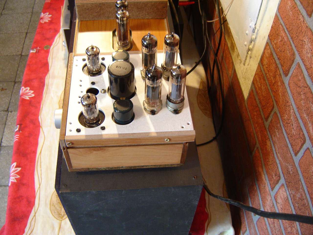

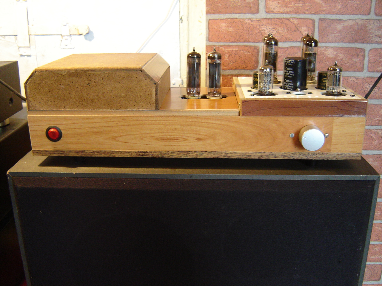

(#) ngyzoli hozzászólása Jan 24, 2016
És elkészült... Paralel EL 84 single-end,4-5 W visszacsatolás nélkül.Nyugodt zenéléshez a T+A-nak elég is ennyi. A csöves táp már csak hab a tortán. De már tervben egy erősebb verzió.
