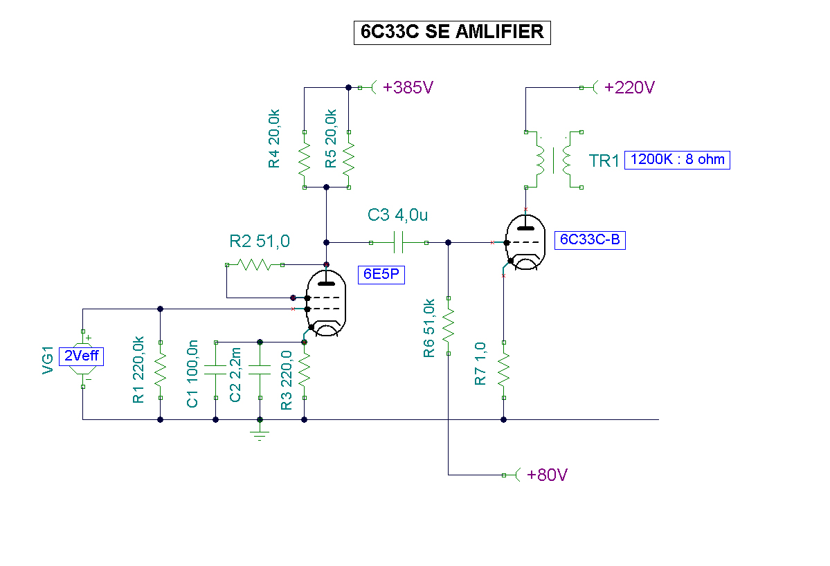

Amíg készül a kimenő és a fojtó a 6C33C SE-hez addig összegyűjtöttem a Tőletek kapott információkat és rajzolgattam.
(Az EL84SE és G807SE burkolata a festőnél így volt rá időm )
CHZ mester, kérlek pillant rá, helyesek-e a következtetéseim.

Szépen lerajzoltad , összeállt a komplett kapcsolás.
A 6C33C fűtésének közepelése megoldható poti nélkül is , a soros fűtőszál közepét kell csak GND-re kötni , de a rajzod szerint is ok .
6E5P DC fűtésénél a 12,6 V hibás felírat , mivel az LM317 240/980 ohm értékekkel 6,4V stab feszt. fog kiadni , ami pontosan megfelel a csőnek , tehát ez sem hiba csak elírás szerintem .
Már én is nagyon várom a főpróbát .
(#) lpcollector válasza CHZ hozzászólására (») Júl 26, 2009
Így igaz, azt elírtam, a 980 ohm (510 + 470) az 6,4V-ot ad és erre is van szükségem.

(#) CIROKL válasza lpcollector hozzászólására (») Júl 26, 2009
Igen egymás tetejére raktam a két toroidot ? De viszont nem közvetlen van a két trafó egymásra téve szóval nem igen tudják egymást fűteni , van közöttük 6mm -es gumi lap ! Meg még egy fontos dolog ! nálam az összes erősitőmnél a dobozolás úgy lett tervezve hogy a szellőzések kialakitása az szemelőtt lett tartva !Pl a GU50 SÉ-nél is ha jól megfigyeled akkor rájössz hogy a dobozolásnál a trafók és a trafótakaróknál a szellőzések kialakítása mindig úgy van megoldva hogy a kémény hatás érvényesüljön ! A trafók körül látod azokat a 10 mm -es furatokat ? Nos ezekel a furatokkal szemben a doboz alján is vannak ugyan ilyen furatok , a trafó takarókon meg azért vanak a perforációk hogy a levegő áttudjon járni rajtuk ! A tapasztalat meg azt igazolja hogy nincs gond így az egéssz dologgal , elhiheted hogy egy egéssz napi járatás után is csak kézmeleg a toroid ! Még egy fontos dolog ehhez a témához : én nem igen szoktam a trafóimat a határ értékre méretezni és a ebből még nem volt gondom hogy minden trafót túlméretezek . Abból szokott lenni inkább a gond ha a határérték közelében méretezzük a trafót , akkor lehet a melegedéssel számolni ? Ezen a képen talán még jobban látni !
(#) CHZ válasza lpcollector hozzászólására (») Júl 26, 2009
Szerintem esztétikailag tervezd meg a csövek és a trafók elhelyezését . A foglalatokra közvetlenül felrakhatóak az alkatrészek 1-2 kiegészítő forrléc segítségével . Mivel nem bonyolult maga az erősítő áramköre , nem érdemes nyákot használni . A tápegységeket már nyákra készíteném , mivel stabilabban, áttekinthetőbben lehetne megvalósítani .
A két oldal teljes szimmetriában összerakható és huzalozható .

(#) lpcollector válasza CIROKL hozzászólására (») Júl 26, 2009
Ha jól tudom, Fleta toroidjait Te is ismered, azokkal nem hiszem hogy gond lenne.
A szellőzőnyílásokkal a már majdnem kész erősítődobozaimnál én is hasonló következtetésre jutottam mint Te. A különbség csak az, hogy én a hálózatit a szerelőlap aljára raktam (eddig).
A toroid körül 6 mm-es, a csövek körül 4,5mm-es furatok vannak. A trafóburkolatok takarásában pedig körbe 6 és 8 mm-esek a lyukak. A fenéklap (a kép hátterében) szintén "szita", és 25mm-es fémtüskékre kerül így biztosítva a kéményhatást.
Csakhogy a 6C33C-nél két-két toroidot kell elhelyeznem, így talán jobb megoldás lenne a szerelőlapon mindkettő v. alul egy felül a másik...?
A tápegységet nyákra gondoltam én is, az eddig is bevált. Ezek az elkól amúgy is NYÁK-os kivitelüek.
Szimmetriára nem kell törekednem, hiszen abban maradtunk, hogy monoblokk kivetel lesz.
Elöbb megpróbálom egy falapon összehuzalozni, menet közben majd csak kialakul a forma...

(#) 6C4C válasza lpcollector hozzászólására (») Júl 26, 2009
Ha lehet esetleg egy-két észrevételem a 6C33C amppal kapcsolatban...
A 6E5P rácslevezető ellenállását kisebbre, 100 kOhmra választanám.
A végcső rácselőfeszültsége pedig inkább -80V legyen, mert a rajzban + van...
Még esetleg lehetne a 6C33C rácsával sorosan betenni egy 1 kOhm gerjedésgátlót, elég meredek cső...
Tetszik viszont az 1k2 anódterhelés, triódáknál a nagyobb értékű illesztőellenállás mindig kisebb torzítást igér

Ugyan nem engem kérdeztél, de szerintem egész egyszerűen nem lesz jó így az erősítő. 220 V táppal 1,2 K munkaellenállással nem lesz teljesítmény, oda kell tolni neki 350 V anódfeszt (a cső megbírja, bár a 6E5P akkor már nem biztos hogy ki tudja hajtani), vagy durván csökkenteni kell Ra értékét (úgy 600 ohmra, bár nem tudom hány wattosnak tervezed). A -80 rácselőfesz is sovány lesz (jobban jársz, ha egy olyan -150 V-ból pótméterezed majd ki a szükséges rácselőfeszt), a 6C33C rácsával srosan egy 100 ohm is elfér még.
(#) 6C4C válasza 6C4C hozzászólására (») Júl 26, 2009
OK rendben van a -Ug, megnéztem a táprajzot is utóbb...
