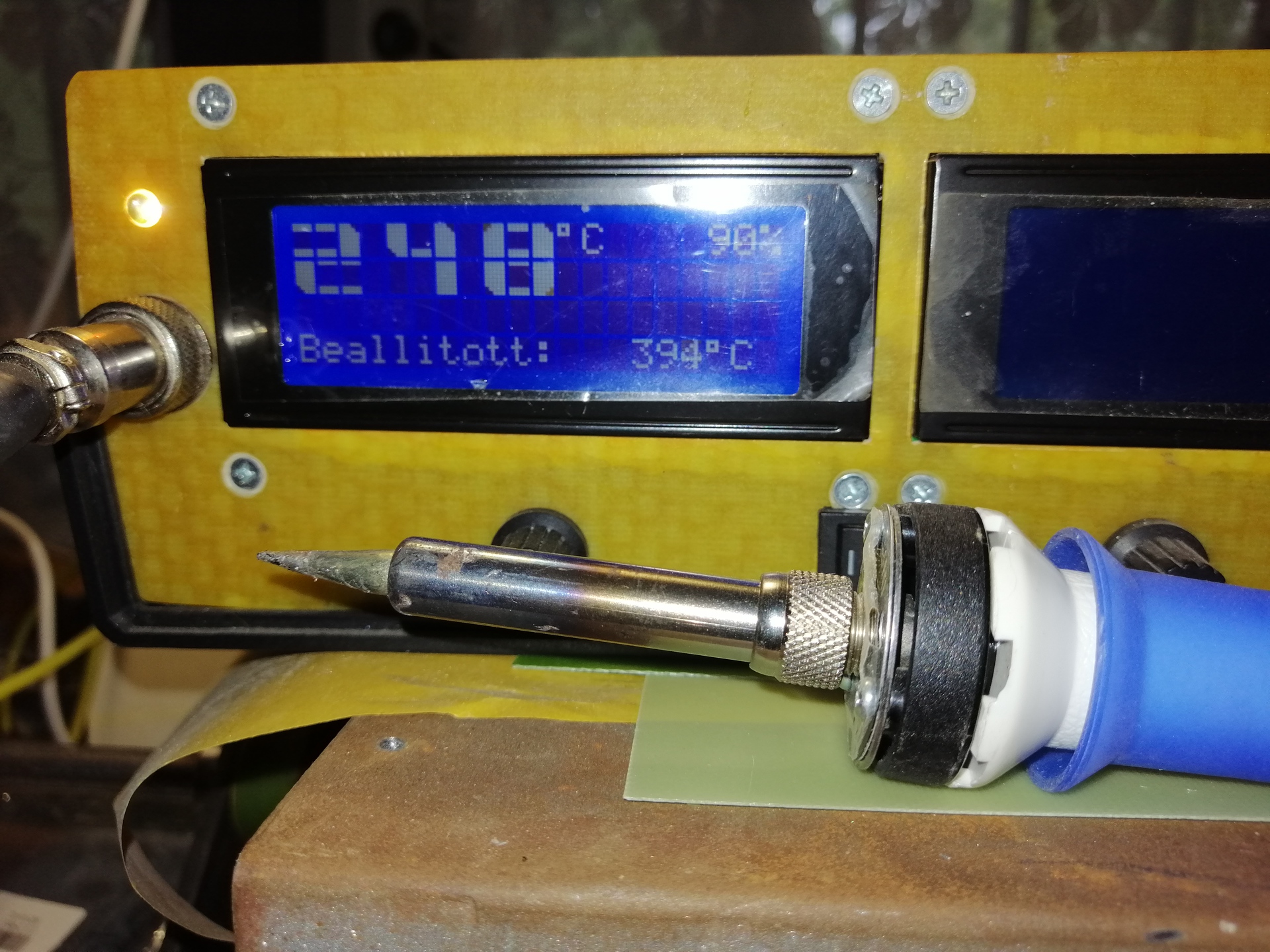

(#) t4nt1zjeee hozzászólása Júl 3, 2020 /
Nos nagyrészt kész a forrasztóállomásom. Egy probléma ugyan van vele amire nem bírok rájönni, hogy mi lehet. Tudtok segíteni? A problémáról itt egy kis videó. Az LM358 tápja 5V tehát a VCC az 5V

(#) ferci válasza t4nt1zjeee hozzászólására (») Júl 3, 2020 / 1
Ha egyre gondolunk..
Talán túl nagy a hiszterézis ( R6, 210 k )... növelni kéne az ellenállás értékét.
(#) pipi válasza ferci hozzászólására (») Júl 3, 2020 / 1
A hiszterézis a szoftverben kell legyen. Az R6 mivel a neg. visszacsatoló ágban van, az erősítést adja...
T4-nek: nem lehet hogy a páká-elektronika között közös a hőelem, és a fűtés földje? Amikor fűt, a fűtőáram elviszi a hőelem feszültségét a közös vezetékem...
(#) Johnny0004 válasza t4nt1zjeee hozzászólására (») Júl 4, 2020 / 1
Nekem akkor jött elő ilyen probléma hőelemes pákával mikor nem volt csillagpontos a GND. Tehát a kiindulási GND pontból külön menjen a kontrollerhez, az OPAhoz, stb. , ahogy pipi írja.

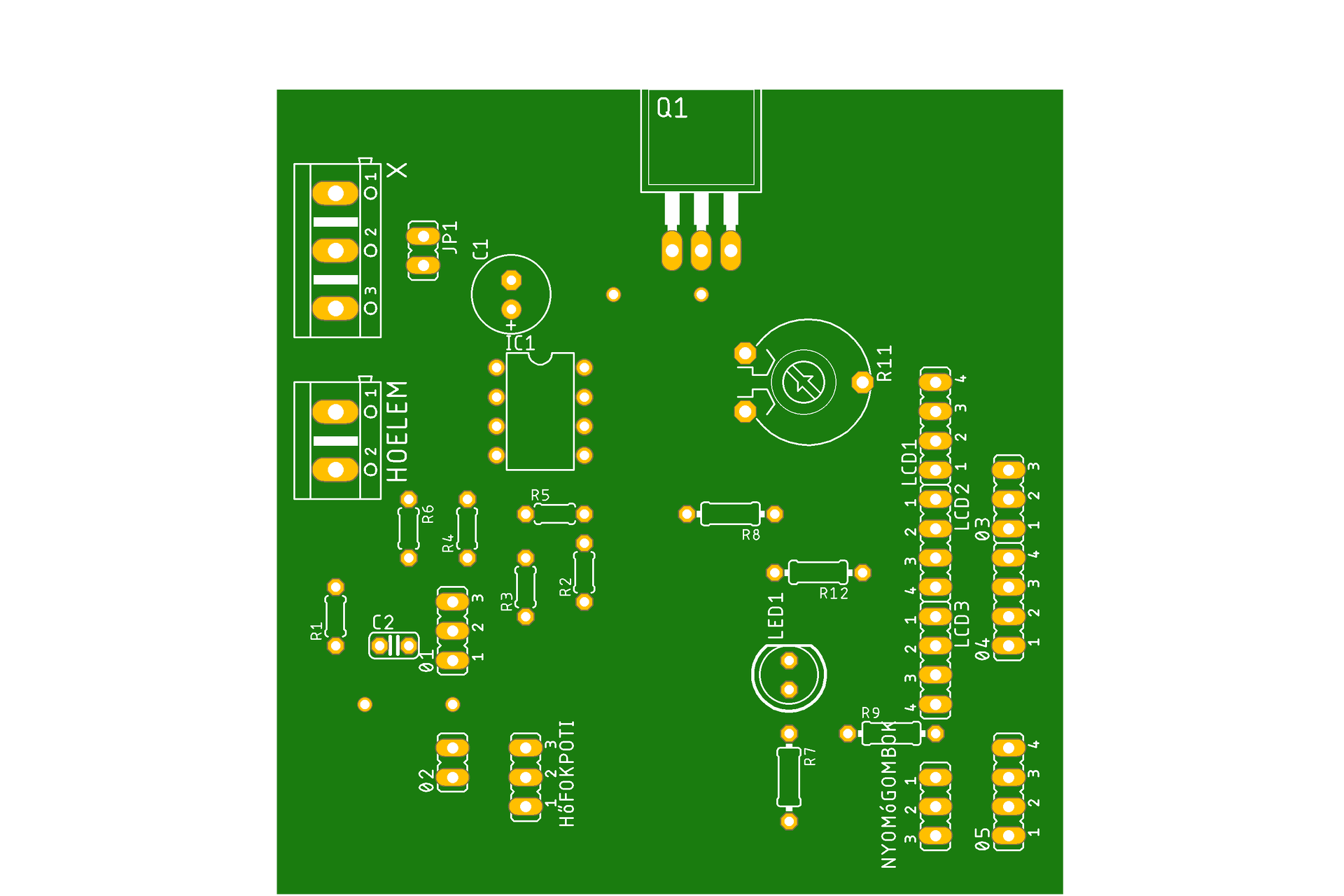

(#) proli007 válasza t4nt1zjeee hozzászólására (») Júl 5, 2020 / 2
Hello! Látom nem érted.. A lényeg, hogy a páka fűtőárama nem folyhat ugyan ott, ahol a bemeneti jel testpontja vezetve van. Ezt néha elég nehéz átlátni, de létezik alapszabály.
Egy GND "csillagpontot alakítanak ki, és minden áramkör testvezetéke ebbe a pontba csatlakozik. Az hogy a "GND mindennel össze van kötve" (teleföld), az nem segít ezen a gondon, maximum nehezebben lehet az áramutakat nyomon követni. Gondolj bele a hőelem egy fok változásra mindössze 40.6 mikróvolt feszültséget ad. a pákán meg kb. 2A áram folyik át. Ha a közös vezeték ellenállása csak 1 milliohm, akkor azon a szakaszon, 2mV feszültség esés lesz, Ez már 50 fok hőmérséklet változásnak fele meg. Teljesen meghülyítheti a szabályzót ez a visszacsatolás.
Ahhoz hogy valaki segíteni tudjon, látnia kell az áramkört és a vezetékek nyomvonalát. Látatlanban nem lehet segítséget adni, főleg ha nem látod át a lényegi dolgot..
(#) t4nt1zjeee válasza proli007 hozzászólására (») Júl 5, 2020 /
Csatoltam.
(#) pipi válasza t4nt1zjeee hozzászólására (») Júl 5, 2020 / 1
nem látom hol a betáp +, betáp GND, páka +táp.
R12 alatt átmenő földfólia elég vékonka, ha ezen át kell menjen a páka gndje a feten keresztül.
Próbáld ki
1. hogy a hőelem gnd-je ne a sorkapocsba menjen, hanem közvetlen a 358 4-es lábára.
2. A betáp GND is direktben az lm358 4-es lábára
Nem nagyon látok tápszűrő kondit sem, kellene az lm358 táplábaira közvetlenül kerámiakondi 100n környéke
Ne hanyagold el a rézfólia ellenállását, hiába van az összes föld összekötve, a "földek" között igenis hogy jelentős potenciál különbség lehet a hőelem-lm358 szempontjából
