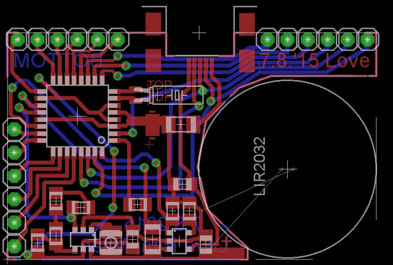

Itt van pár kép az órámról. Különleges menüpont lett benne a billentyűzár, mivel ha nem karon van hordva az óra, hanem mondjuk táskában, akkor könnyen benyomódhat a gombja. Kellett hozzá "rács" a LED-ek elé, ezt a 3D nyomtatós topicban egy kedves srác elkészítette. Nélküle csak világító pöttyök látszanak. A rácsok között kb. 0.5mm vastag az elválasztás, és szinte alig látszik.
Plusz nemrég raktam bele egy függvényt, ami minden bekapcsoláskor lementi az eepromba a hónap napját, időt, akkufeszültséget. Érdekes lesz majd vonal diagrammon ábrázolni, hogyan merült az akksi, vagy mennyit bírt egy töltéssel.

Teccik Ha jól olvastam az előzményeket, akkor a kijelző és a tok gyári órából származik és az atmega közvetlenül multiplexeli a 6x12 ledet+ külső kvarc a timer2-n + töltőáramkör a 2db aksinak. A kapcsolásról esetleg tudnál feltenni valami vázlatot? A progija publikus lesz , hogy utánépíthető legyen? Hogy oldod meg a töltést, szét kell hozzá szedni az órát?
(#) Kovidivi válasza sooty hozzászólására (») Szept 9, 2015 /
1db akksi van csak benne. A töltéshez nem kell semmi, csak az óra bal oldalán levő USB aljzatba kell 5V-ot adni. Azon keresztül lehet a progit frissíteni, és a soros kommunikáció is ott folyik, így ha le akarom a statisztikát kérni, csak rádugom a kábelt, nyitok egy soros portot, és jön az adat.
A nyákterv: kétoldalas, spéci, vékony nyákra lett elkészítve. Amelyiket most használom, watch_brd_1 , ezen van step up is, hogy 5V-om legyen, de az akksi nem bírja a túl magas belső ellenállása miatt, így át van kötve. Így akartam nagyobb fényerőt elérni... A második nyák lenne a jó irány, FET-ekkel hajtani az oszlopokat, így csak az AVR belső tranzisztorai korlátoznák az áramot (kb. 25ohm-ot képviselnek). Atmega8 van a kapcsolási rajzon, de Atmega328-at használok. Lábkiosztás ugyanaz.
Ahhoz, hogy publikus legyen, sokat kellene még dolgozni rajta... Hex-et adhatok, de attól félek, hogy utána én leszek zargatva, ha valami nem működik. Vagy alap programot C-ben adhatok, amiben az interruptok benne vannak, meg alap függvények, mint a write_dot(sor,oszlop), write_not_dot(sor,oszlop), és ebből fel lehet építeni az órát saját ízlés szerint. A programja sem valami kiforrott, a menüben (a videón látszik), csak pár jel jelenik meg, és számok, nem éppen egyértelmű annak, aki először kézbe veszi. Gondolkoztam rajta, hogy scrollozva jelenjen meg, hogy pl. fényerő, betűtípus, késleltetés , de mire ezt végigvárja az ember, elalszik, és lemerül az akksi. Ezért ezek helyett csak 1db 6x6-os kép van. Túl van bonyolítva a program. Ha ez publikálva lenne, akkor a programnak is csak annyit kellene tartalmaznia, ami szükséges, és elégséges. De mondom, ha valaki "szenvedni" szeretne, szívesen elküldöm a hex-et, és ha valamit módosítani kell, akkor megoldjuk közösen. Mondjuk butítani a programot könnyebb, mint bővíteni!

(#) Kovidivi válasza Kovidivi hozzászólására (») Szept 9, 2015 /
Ma megérkezett a HP kijelző, azzal lenne érdemes egy egyszerű órát készíteni, ami publikálva is lehetne. Semmi extra funkció, beszerezhető alkatrészek, minimális kapcsolási rajz, és program.
