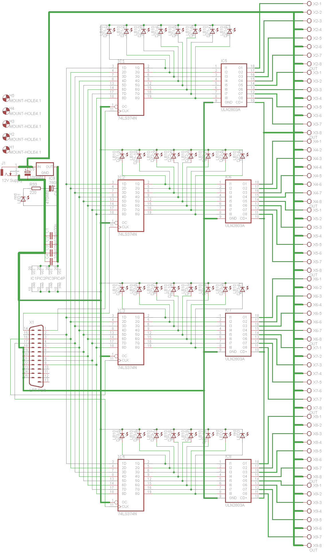

Én is megépítettem a 32 kimenetű változatot, viszont nekem olyan problémám volna, hogy ha ráadom a tápot vezérlés alatt akkor nem változik a kimenetek állapota. Viszont ha ki-be dugdosom a tápot akkor frissül a kimetek állapota, viszont a diaglitez-zel tökéletesen működik. Szerintetek mi lehet a probléma? A segítségeket előre is köszönöm!
Ha a diaglitez-zel tökéletesen működik, akkor a winamp-ban keresd a hibát.
Még mindig semmi! Véletlenül nem lehet, hogy rosszul van beállítva valami az LPT portom környékén? Pl.: 378-as címen SPP, ECP, EPP, ECP+EPP!
Igazából az a probléma, hogy az adat kimegy, de nem íródik újra a 374-ekben!
Ellenőrizni kellene a 74374-esek beíró (CLK) bemenetein is a jeleket!...
S az ECP+EPP -t állítsd be! Azzal mennie kell...
Hát semmi, az összes CLK-n csak a 4,5V környéki feszt tudom kimérni, csak felbosszant, asszem kuka lesz a négy 74ls374n sorsa...
Helyettük inkább beszerzek pár HC-st. Viszont érdekes hogy a csatlakozó rajzán a vezérlő regisztereket negáltnak jelzik a 374-ek CLK-ja pedig elvileg alacsonyról magas szintre ugrás következtében változtatja meg kimeneti állapotát....

Mert a LED-eknek, a 74374-es kimeneténél, azért illene egy egy áramkorlátozó ellenállás! ( Bár ez a vezérlést nem befolyásolja de a kimeneti jelet értékelhetővé tenné! ) S igen! Csak egy pozitív ÉL kell a tároló bebillentéséhez...
Igen azt a kapcsolást építettem!
Viszont kezd derengeni egy hiba! A neten láttam pár kapcsolást, ahol a 74374 Output Control lábát teszik Strobe jelet és a CLK lábát húzzák GND-re. Viszont ezt a control regiszteres dolgot nem értem, a 74374-ek össze vissza járnak, mert a pin 1, 14, 17 negatív a 16 pedig pozitív szintről indul, akkor hogy vannak szinkronban a D-tárolók?
HA az '''OE''' alacsony szinten van, akkor a kimeneti meghajtók engedélyezve vannak.
Azaz a betárolt értéket a kimenetére kiadja... HA az '''OE''' magas szinten van, akkor a kimenetek kikapcsolt ( nagyimpedanciás. " Z " ) állapotban vannak. Ekkor a kimenetek teljesen EL vannak választva a belső tárolókról. Szóval az '''OE''' bemenetet tartósan testre kell húzni a helyes működéshez!n ( Jelen esetben. ) Ha a CLK bemeneten nincs élváltozás, akkor a tárolóba csak az először betárolt (vagy bekapcsoláskor véletlenül kialakult) logikai jeleket kapod meg... Az nem számít semmit, hogy a vezérlő kimeneteken milyen jel van tartósan jelen. A lényeg, A FELFUTÓ ÉL!!! Mert a 74374-es ekkor írja be a tárolóiba a bemenetein található adatbiteket... Szerintem a 74374-es kimeneteit agyonütöd a simán rájuk akasztott LED-ekkel! Azokkal kellene először kezdeni valamit... ( ) [off]( Nemlehet, hogy a 74373-mal kevered a 74374-et!? ) Idézet: „... viszont a diaglitez-zel tökéletesen működik. Szerintetek mi lehet a probléma?” Akkor a discolitez beállításainál nem engedélyezted a kimeneteket az adott port, adott bitjéhez - bitjeihez. Ezt kellene leellenőrizned. Kis segítség a fájlmellékletben...
Arra a következtetésre jutottam, hogy a CLK jeleket nem kapják meg a D-tárolók. A panelon biztos stimmel minden!
Holnap több időm lesz, majd leellenőrzöm előbb a gép beállításait, LPT port életképességét (Control regiszterek). Dolgoztam már ezekkel az IC-kel már PIC-es hajtással, biztos nem keverem a szintvezérelt 373-al... Még azon gondolgodtam, hátha a .DLL portvezérlő fájlban van-e a hiba, de ha működik másoknak, akkor biztos jó!
