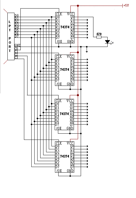

Sziasztok!Van ugye ez a discolitez 32 delux tipusú winamphoz készült led villogtató elektronika.Megszeretném épiteni és lenne pár kérdésem ezzel az elektronikával kapcsolatban.A kapcsolási rajz a mellékelt linken található.A kérdésem azlenne hogy a ledeket miként kell elhejezni mármint a meghajtó ic-knek mejik lábára mejik ledet kell kötni ahoz hogy ugy villogjon vagyis ugy nézzen ki a kész áramkör mint ahogy a discolitez vezérlőprogramjában látható.Van ugye 32 led és mejik ledet hová kell kötni?Akinek van tapasztalata vagy már megépitette a kapcsolást attol szivesen várok válaszokta esetleg a teljes kapcsolási rajzot...Köszi!Bővebben: Link
(#) ledesgyerek válasza Sly hozzászólására (») Szept 13, 2008 /
Hello
Elméletileg az ic-k Q0,Q1,Q2,...... lábai a kivezetések, tehát ha ide kötöd a ledek pozitív sarkát, akkor működnie kéne. A ledek negatív sarkát meg GND-re(ellenállás is jöhet ide legalább 470 Ohm de rakhatod a pozitív oldalra is). Voltaképp a MOC3041 helyére ledeket raksz és ezt minden Q lábnál meg kell ismételned.
Mellékelek egy kapcsolási rajzot asszem ez jó.
Remélem tudtam segíteni?
(#) Sly válasza ledesgyerek hozzászólására (») Szept 13, 2008 /
Szia!Hát köszi de én arra vagyok kiváncsi hogy a progiban ugye a ledek 4*8-as alakzatban vannak és ugy villognak.Ezt a 4*8-as alakzatot megkell épiteni a ledekbol és a probléma az hogy nemértem mejik ledet mejik ic-re és annak is mejik lábára kössem ahoz hogy itt is kialakuljon az a 4*8-as alakzat?Vagyis pontosan az a led gyulladjon ki a hardweren is amejik a software-ben megvillan....

Szia!Szoval ha jolértem akor ez a progi ugy müködik hogy van ugye a 8 adatbit az lenne egy sor led... Azután van a 4darab controll bit azok lennének a sorok.Ha lenyomom az elso controll bitet akkor az első sor led kap adatot ha a második controll bitet nyomom akkor a második sor led és igy tovváb?Ja és szted melyik ic-t használjam a 74LS373 vagy a 74LS374-et? Mindkettő ugyanaz csak máshol jön ki az adat és máshol megy be a controll?Kösz!
(#) Action2K válasza Sly hozzászólására (») Szept 13, 2008 /
Igen, jól értelmezed a működését!
A 74 LS 374 élvezérelt míg a 74 LS 373 szintvezérelt.
Elvileg a 373 is jó kell hogy legyen hozzá. A lényeg csak az, hogy amig a control bit aktív, nem változhat a data bit.
Biztonságosabb megoldás a 374-essel, de egy próbát meglehet ejteni a másikkal is.

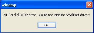

(#) Dancsi válasza Tomylee hozzászólására (») Nov 29, 2008 /
Most nagyon mérges vagyok, mert nemrég újra lett telepítve a gép, és most nem működik a ledes kijelzőm.
Az a helyzet, hogy néztem a képeket, amiket linkeltél, és azt vettem észre, hogy az nem a discolitezes plugin. ?
Vagy direkt nem azt raktad fel, vagy az valami másmilyen?
Csatolom, nekem milyen:
És ha valaki tudja ilyenkor mit lehet csinálni: (ezt irja ki... kép)
(#) zenetom válasza Dancsi hozzászólására (») Nov 29, 2008 /
Az inpout32.dll-t másold be a system32 mappába.
Hátha...
inpout32.dll
(#) Dancsi válasza zenetom hozzászólására (») Nov 29, 2008 /
Köszönöm a gyors választ!
Az a helyzet, hogy az inpout32.dll-t és az io.dll-t is bemásoltam már szinte mindenhova a gépbe (system, system32). Esetleg valahol be kellene állítani?
