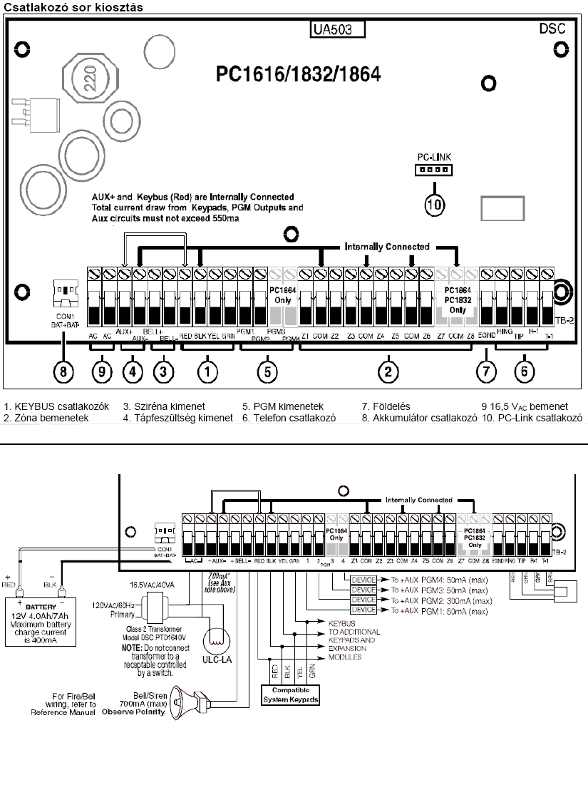

Sajnos még van egy gondom. A sziréna bekötése.
Sajnos csak sematikus rajzokat találok és nem akarok próbálkozni, nehogy tönkretegyek valamilyen elektronikai cuccot. És itt teljesen tanácstalan vagyok.
Ha még ebben segítenétek, azt nagyon szépen megköszönném.
Tehát a központ DSC 1616 , a sziréna CROW BS-1.
Mellékelek pár képet.
És addig is elkezdem beleásni magam az elektronika alapjaiba.
Segítségeteket előre is köszönöm.
Üdv: Józsi
(#) jokiss80 hozzászólása Feb 21, 2009 /
Sziasztok !
Az előbbi kérdésemmel kapcsolatban (CROW BS-1 bekötése PC1616 - hoz) még csak annyit, hogy nem az angollal van gondom. De talán lehet hogy a következőképpen be lehet kötni ???
GO+ <---> Bell+
GO- <---> Bell-
GND <---> Aux-
+12V <---> Aux+
Plusz a szokásos Tamper egy Zónára, a szabotázs miatt.
Üdv: Józsi
(#) Syn7h37ic válasza jokiss80 hozzászólására (») Feb 21, 2009 /
Akkor sorban.
A Te változatod is ugyanolyan jó a DEOL-nál.
A Crow Sziréna bekötése pedig a következő.
Sziréna +12-------DSC1616 Aux+
Sziréna GND-------DSC1616 Aux-
Sziréna Go- ------DSC1616 Bell-
A Go+-t ne kössed be!
A Tamper sorkapcsok sima száraz kontaktusok, ezt egy zónára kell kötni a központnál. Elég egy ellenállást srba kötni a két kontaktussal, és sima EOL-ként használni, ha nyitva a sziréna, vagy piszkálják, az egyértelmű szabotázs.
A 1616-os központ Bell kimenete felügyelt, ami egyszerűsítve úgy működik, hogy ellenállást figyel a bell+ és bell- kimenet között. A sziréna GO- kimenete elegendő terhelést ad a bell- ponton ahhoz, hogy ne okozzon szirénakör hibajelzést a központ. Ha esetleg mégis sziréna hibát jelez, akkor egy 2,2k-6,2k ellenállással a bell+ és bell- pontot kössed össze.
Hol fizetnek 80-100E forintot a bekötésért? Azonnal megyek oda.
Egyébként nekem pont ez a szakmám.
A programozása pedig tényleg egyszerű. Mind billentyűről, mind PC-ről.
